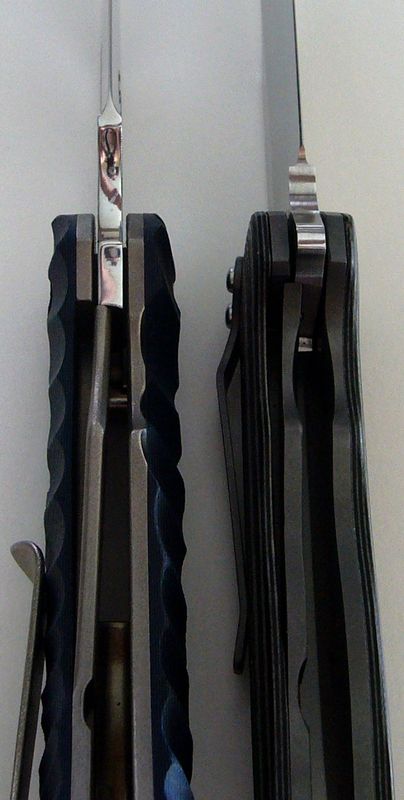

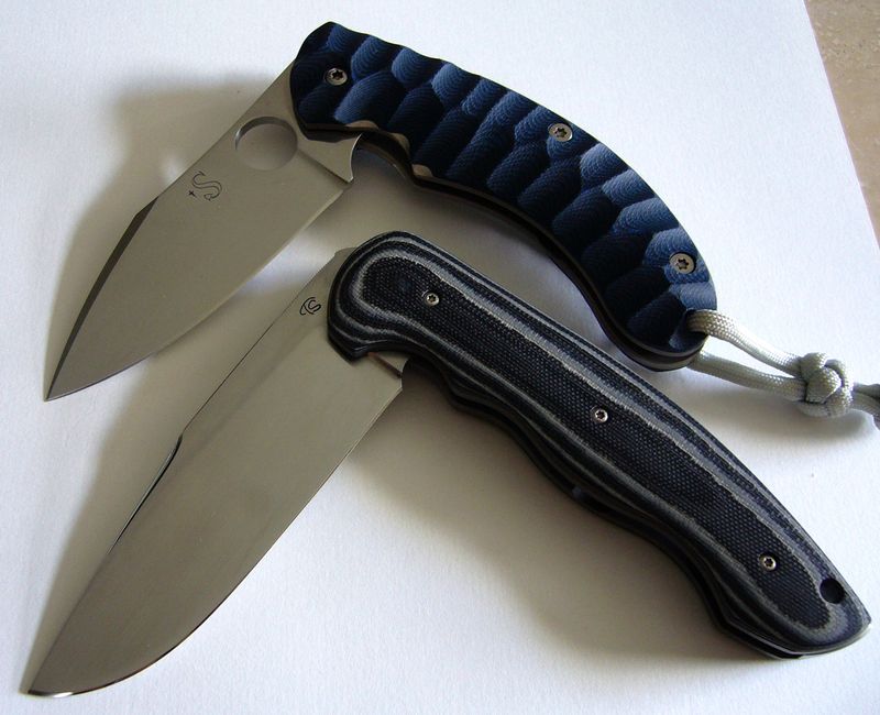

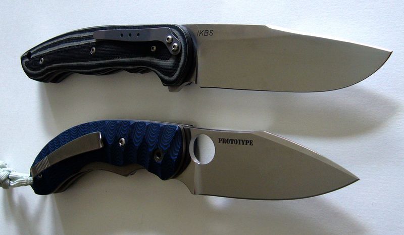

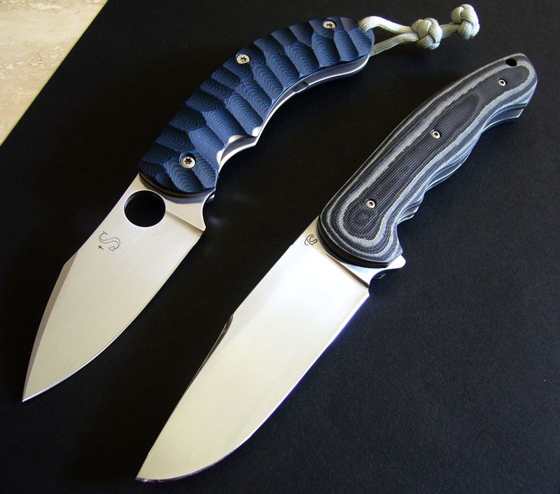

A la demande d'ACP sur mon fil de collec, un petite revue sans prétention.
D'autres photos ici : viewtopic.php?f=7&t=10655&start=405
Les lames en RWL34 :
- PPT large
Longueur 90mm
Tranchant 85mm
Largeur 32mm
Epaisseur 3,5mm
-Dozer
Longueur 100mm
Tranchant environ100mm
Largeur 32mm
Epaisseur 4mm

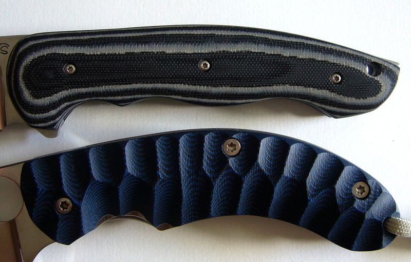

Les manches avec plaquettes G10 :
- PPT large
Longueur 120mm
-Dozer
Longueur 130mm
Longueurs totales ouvert
PPT large 210mm
Dozer 235mm (avec le casse vitres)
Poids
PPT large : 175g
Dozer : 162g
les blocages de lames
Sans faille, ça claque bien et le déverrouillage ne pose aucune difficulté. Pas besoin de forcer avec le pouce, un réglage nickel. Pour le PPT la forme de la lame apporte une sécurité lors d’un déverrouillage à une main, le doigt ne peut pas se retrouver sous le tranchant.
L’ouverture des lames
Très souple pour les 2, aucune difficulté, c’est un plaisir de les manipuler. Le Dozer est fait pour flipper d’un coup de doigt.
D’autres particularités

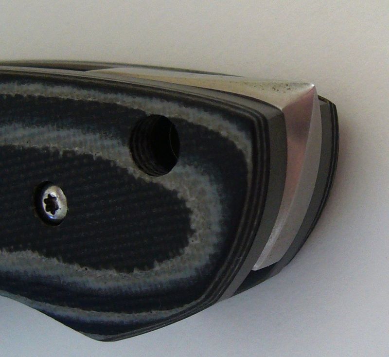

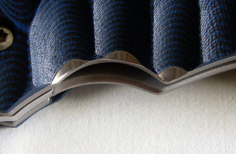

Le dégagement pour l’accès au liner
Le casse vitre
Phil

Messagepar Forencom » 28 Aoû 2010 10:28
Emouture creuse sur le Dozer?
Niveau prise en main, lequel à l'avantage?
Le PPT a été hyper étudié niveau ergonomie et Thierry fait également attention à ça, mais les deux ont des solutions différentes, t'en pense quoi?

Messagepar Phil » 28 Aoû 2010 11:11

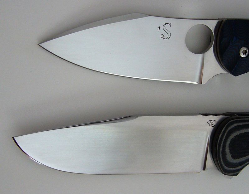

Forencom a écrit:Emouture creuse sur le Dozer?
aie !! une question que je redoutais sur les émoutures :) je ne me suis pas encore penché sur la façon de reconnaitre un type d'émouture creuse, convexe en V etc.. si ça ne se voit pas sur les photos je ne peux le dire :oops:
Au niveau ergonomie, sincèrement je ne préfère pas l'un par rapport à l'autre, la prise en main du PPT est remarquable, dans cette version large tous les doigts prennent leur position parfaitement, il reste environ (pour ma main) un bon cm aprés le petit doigt main fermée. Pour le dozer là aussi c'est parfait, la forme du manche plus "élancé" que le PPT procure une sensation de maintien différente mais tout aussi efficace. Je sens moins ou presque pas le clip avec le Dozer.
J'ai oublié de préciser que les platines sont en titane, mais ça doit être une évidence.
Je ne connais pas encore les couteaux tactiques artisanaux US mais pour ces 2 là il apparait clairement que Sacha et Thierry font un travail en tout point remarquable de précision.

Messagepar Forencom » 28 Aoû 2010 18:41
Phil a écrit:aie !! une question que je redoutais sur les émoutures :) je ne me suis pas encore penché sur la façon de reconnaitre un type d'émouture creuse, convexe en V etc.. si ça ne se voit pas sur les photos je ne peux le dire :oops:
Creuse, fait avec une roue de grand diamètre, ça tire sur le plat, quoi.

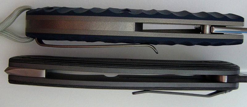

Messagepar Fatboy59 » 29 Aoû 2010 11:30
trés intéressant :chin:
le PTT large toujours aussi :bave:
je n'aime pas les plaquettes du blem mais détail esthétique sur ce qui est
un superbe couteau
quand au choix différent de la position du clip qu'en est il pour un droitier ?
la main trouve plus naturellement le hole du PTT à la sortie de poche non ?

Messagepar Blem » 29 Aoû 2010 13:09
Merci Phil pour la review :chin:
Fatboy59 a écrit:trés intéressant :chin:
Le clip est mis volontairement en position tip down sur un flipper pour deux raisons :
- Le flip se trouve en position haute dans la poche, aucun risque de l'abîmée, il est coincé dans l'angle.
- A la sortie du couteau, l'index trouve sa place naturellement sur celui ci, l'ouverture n'en devient que plus facile.
