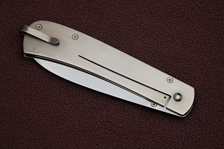

Là (j'ai trouvé la photo dans le fil « la collec de flavius ») :
Apparament pas mal de couteaux avec le manche en métal présentent cet longue découpe sur le côté droit du manche... quelle est son utilité ?
(Oui je sais j'y connais rien, mais j'apprend...)

C'est le ressort, le framelock.
C'est lui qui bloque la lame en position ouverte/ fermée.

C'est la découpe du frame, c'est elle qui permet la souplesse de la "languette" qui vient bloquer la lame en position ouverte.
Il y a la même sur les liners, sauf qu'elle est cachée sous la plaquette. :chin:

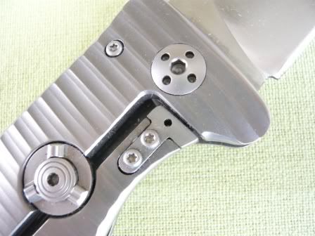

Le ressort peu aussi être verrouillable :D

Si je comprend bien quand la lame est ouverte, pour la refermer on force sur le ressort qui se soulève...
