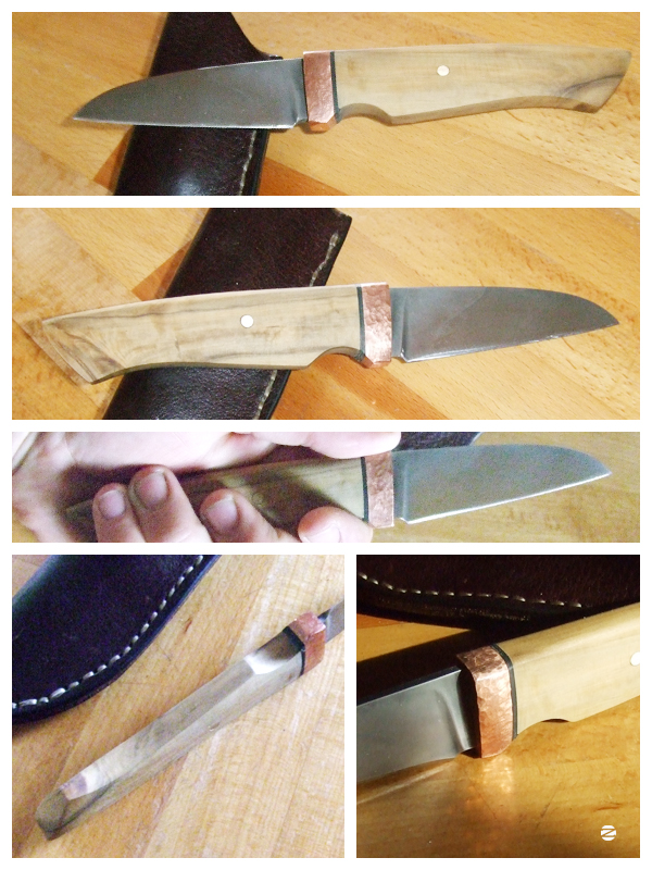

Messagepar zed700 » 07 Fév 2013 14:39
Hello la compagnie !
Pas trop le temps depuis un an (mon fils fête son premier anniversaire demain...)
Mais j'ai qd même pris le temps de shooter le dernier en mode PPP
parce que je l'aime bien celui-là…
Inspiré par le travail de Cassca et Clonky
(merci à vous pour ces beaux joujous que vous nous présentez régulièrement :chin: )
Donc pour les spéc' :
XC75 perchloré avec trempe sélective,
manche en cuivre, cuir et buis, et rivet laiton
21cm pour 8,8cm de tranchant
(2,8cm au plus haut)
montage en force, pas de colle
et 89 grammes...
Place au photos :
encore désolé pour la qualité des images mais on es du PPP ou pas pas pas... :yet
