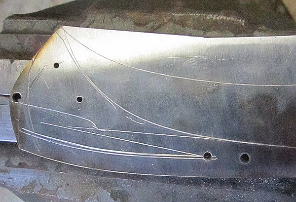

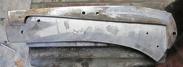

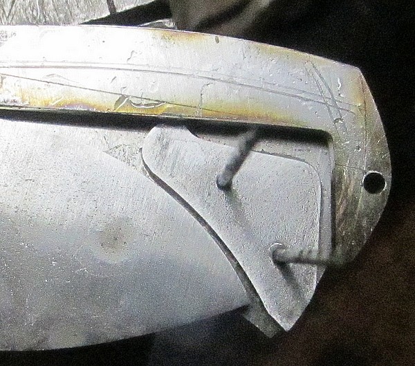

Messagepar Tigre Blanc » 21 Nov 2013 19:53
Une petite suite...
"Voilà, on reporte l'entretoise sur la future clef et on peut enfin dessiner le ressort . Oui c'est un peu fouillis comme traçage mais je m'y retrouve :lol: "
"Détourage de la clef ."
"Ajustage de la clef dans la serrure à la cale a limer, je laisse un peu de marge pour une retouche après trempe ."

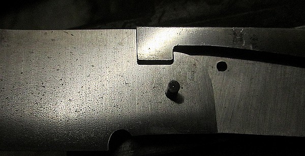

Messagepar Tigre Blanc » 22 Nov 2013 21:11
"Ajustage du talon de la lame en position fermée ."
"Retouche de l'entretoise de façon à laisser libre le passage de la clef ."
"Après avoir découpé le ressort a la scie a métaux , limé puis poncé les contours , vérification du tout monté ."
