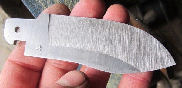

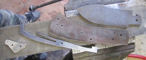

"Réalisation des trous aux cotes ainsi que les trous pour les mitres et les plaquettes "
"Frappe du poinçon et réalisation de la pré émouture au grain 50"

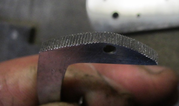

"Crantage de la clef"
