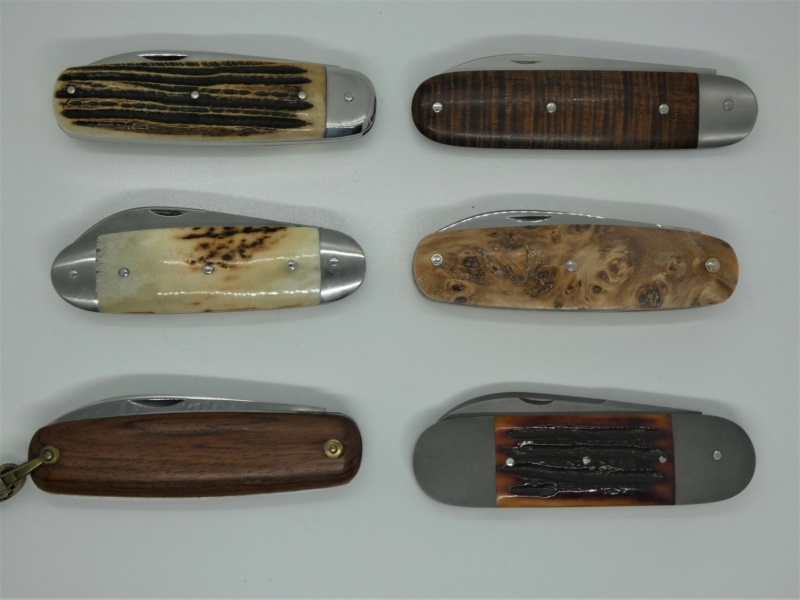

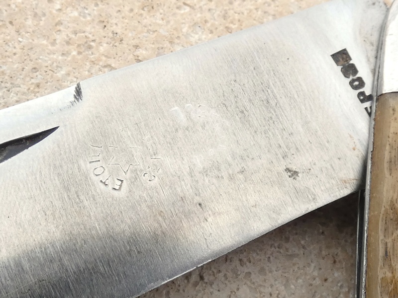

couper au couteau a écrit:

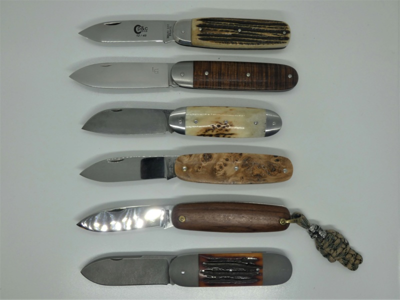

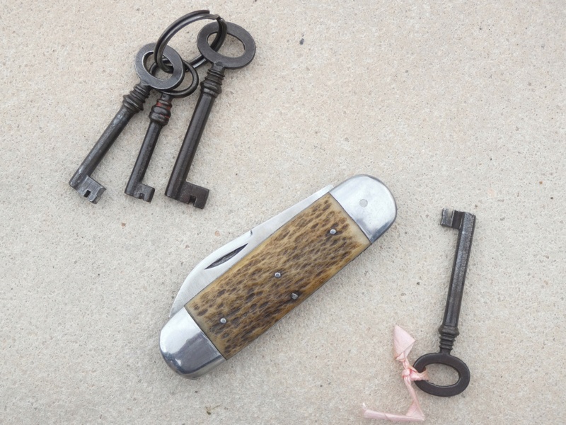

Bonjour kamarad...Image
Pourrais tu me donner quelques renseignements sur celui qui se trouve en haut de ta photo, avec les marquages sur la lame, stp. (fabriquant, qualité, et toute cette sorte de choses... :lol: ).

Messagepar Rouge » 26 Fév 2023 11:38

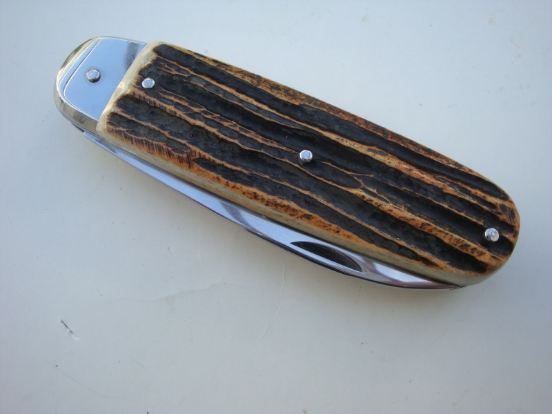

Couteau Bouledogue produit en 2015 en série limitée (45 exemplaires), numérotée, pour le forum " Couteaux de poche et de collection "
Fabrication thiernoise, par Jean Issard.
https://couteauxdepoche.forumactif.com/ … bouledogue
https://couteauxdepoche.forumactif.com/ … tos#108839
https://couteauxdepoche.forumactif.com/ … forum-2015

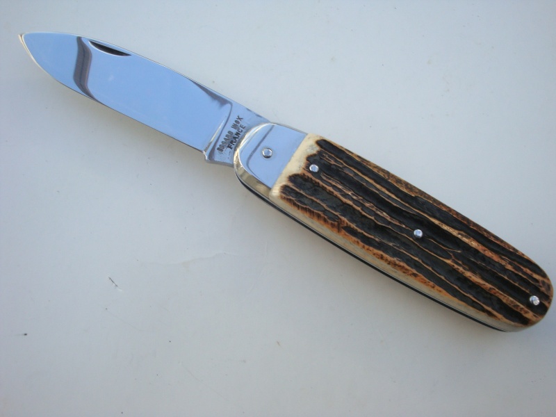

Messagepar Rouge » 26 Fév 2023 12:45
Flûte...
Accueil / le forum et vous / couteau 2015 / inscription
Marquage laser : Logo forum + année, et n° de série de type XX/XX ( comme chaque année)
Fabriquant : Jean ISSARD
couteau modèle des années 30 .. fabriqué avec les mêmes machines, matrices, qu'à l'époque
Bouledogue
Manche : os cerfé
Platines : inox 170 écroui
Mitres : inox 18/10
Lame : Dauphinox T5 MO (pour cuisine pro)
Ressort : Z 20 c13
Longueur ouvert : 185 mm
Longueur fermé : 105 mm
Poids : 135 gr

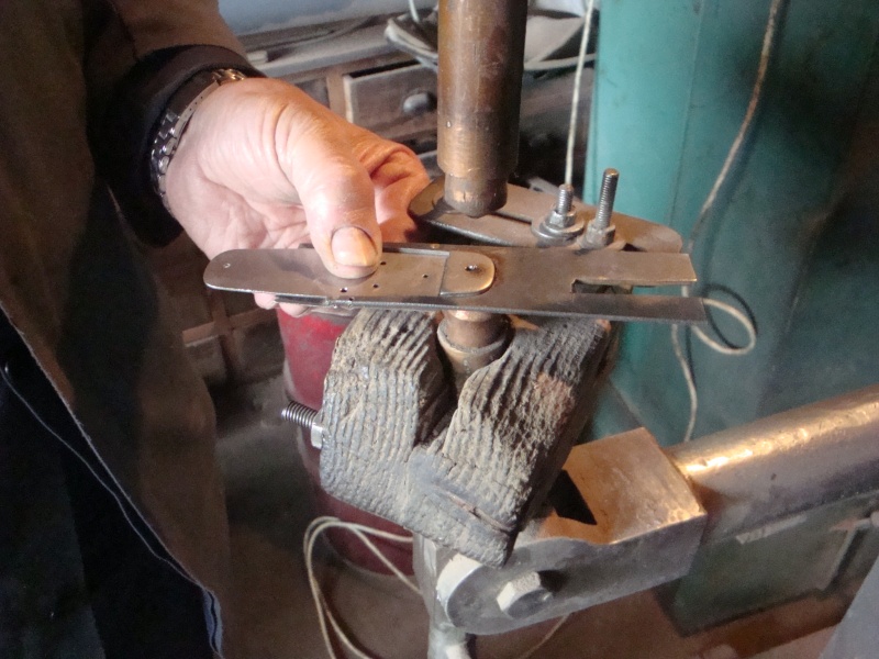

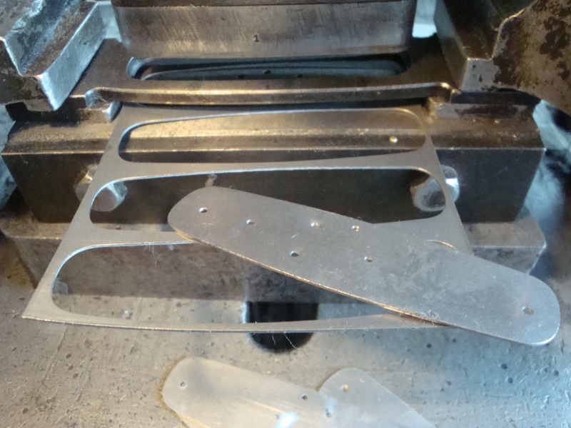

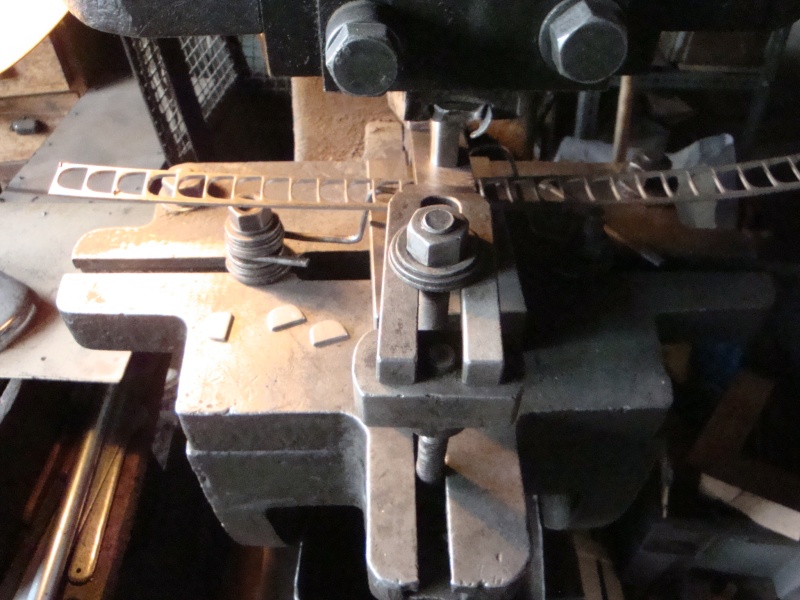

Il faut effectivement être connecté pour avoir accès aux sujets.

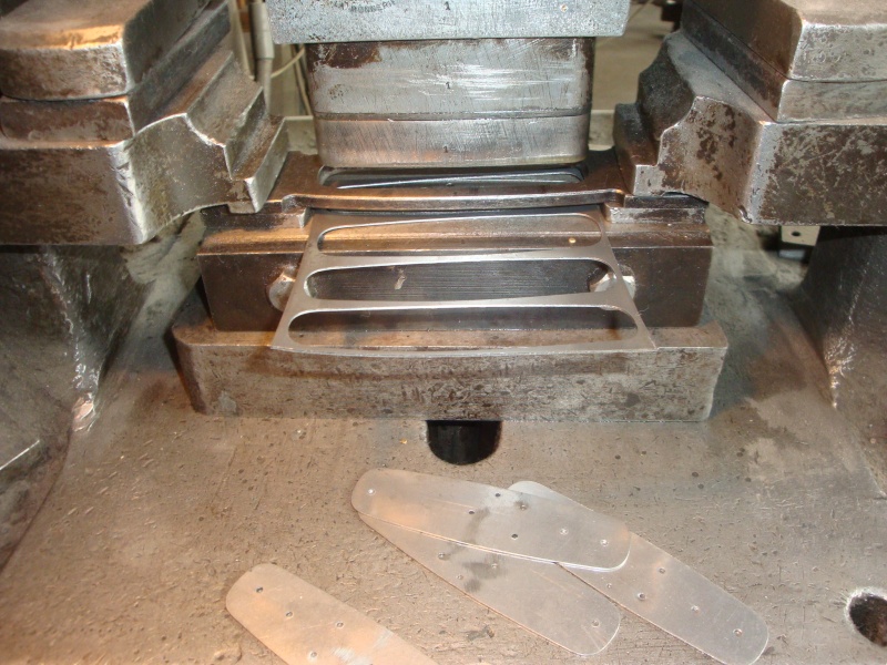

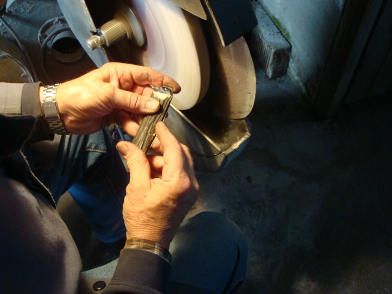

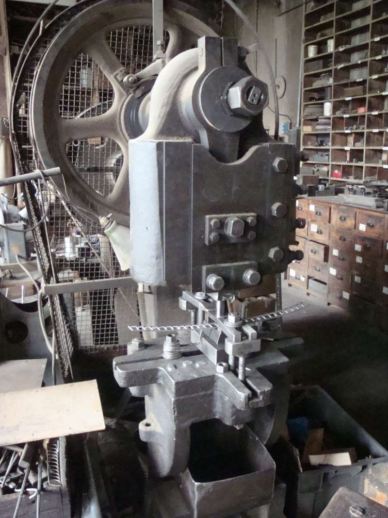

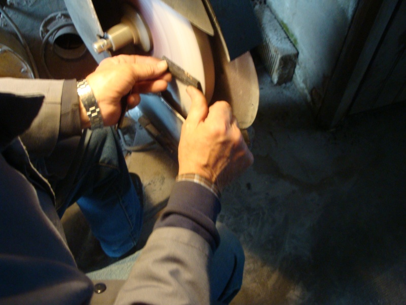

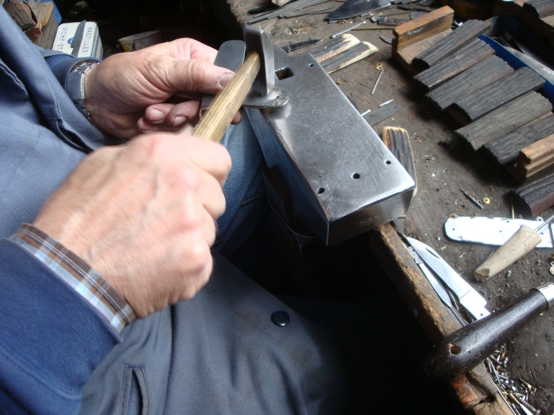

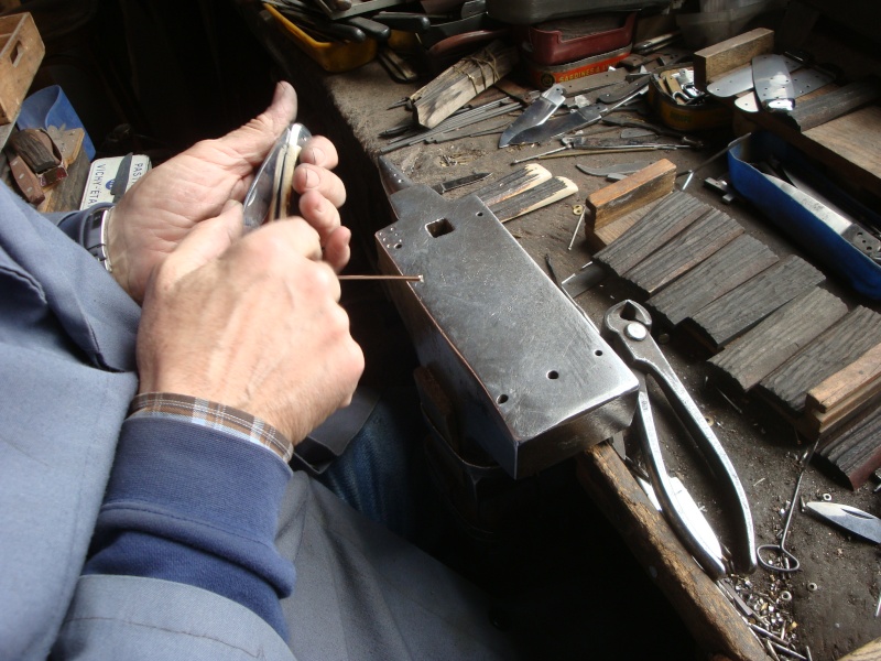

Photos de la fabrication, texte et images issus du Forum Couteau de poche et de collection

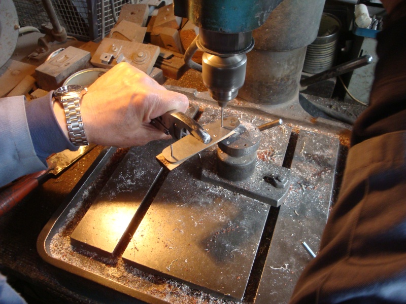

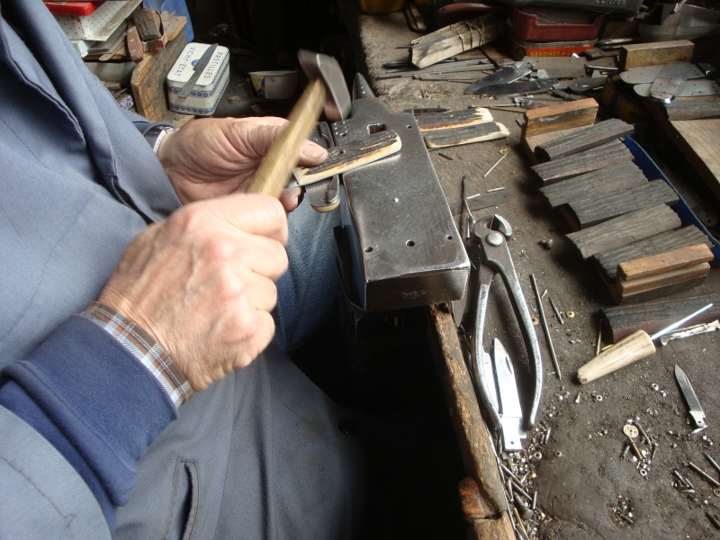

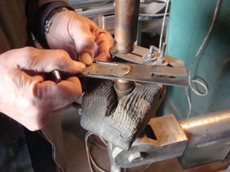

routu29 a écrit:Comme vous avez été sage j'ai fait un petit reportage chez Jean sur la fabrication du Bouledogue
Découpe des mitres
Découpe des platines
Soudure de la mitre sur la platine

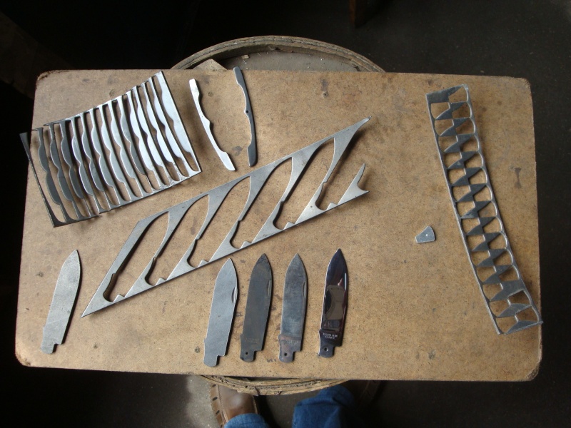

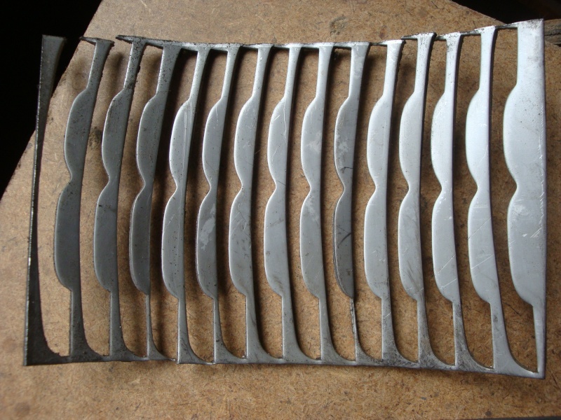

Les autres pièces du Bouledogue  déjà découpés
Les ressorts
fausse pièce du cul
Les lames

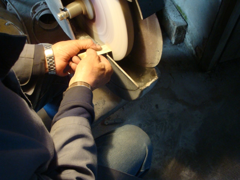

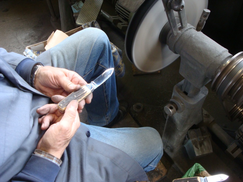

Les différentes étapes de finition
Différentes étapes de finition de la mitre
Les manches en os cerfé
Planage de la cotte
Ajustage du manche
Perçage
Montage
Je vous met pas tous les détails de finition
FIN
