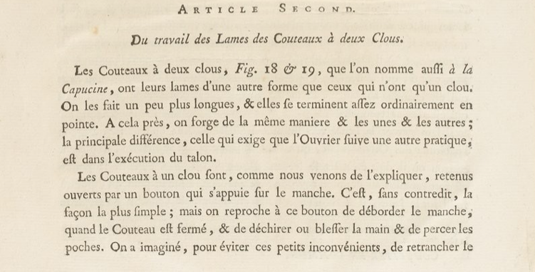

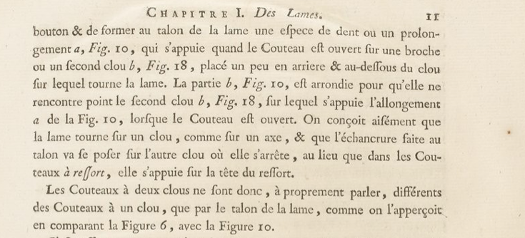

rahansor a écrit:Salut Bernard, c'est documenté ce que tu avances?
Oui, par exemple, dans "L'Art du Coutelier en Ouvrages Communs", par Fougeroux de Bondaroy, 1771, pages 10 et 11( https://gallica.bnf.fr/ark:/12148/bpt6k … r/f18.item ):

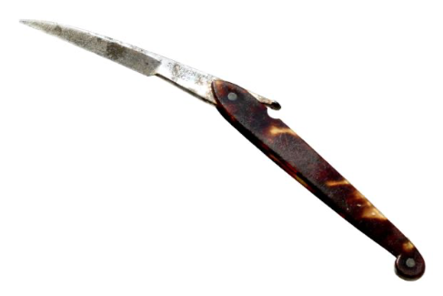

Il n'y a qu'un seul cas où l'on a continué à faire des lentilles, et même allongées( plus facile ) sur des bistouris pliants, parce que justement, ils n'étaient pas destinés a la poche mais a des trousses ou des boites.
Comme par exemple( https://www.kugener.com/fr/humanmedizin … cal-5.html ):

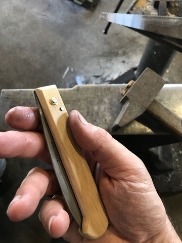

Une lentille courte ,ça le fait aussi comme sur ce faux piemontais (c est un liner)…

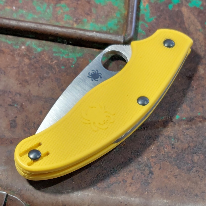

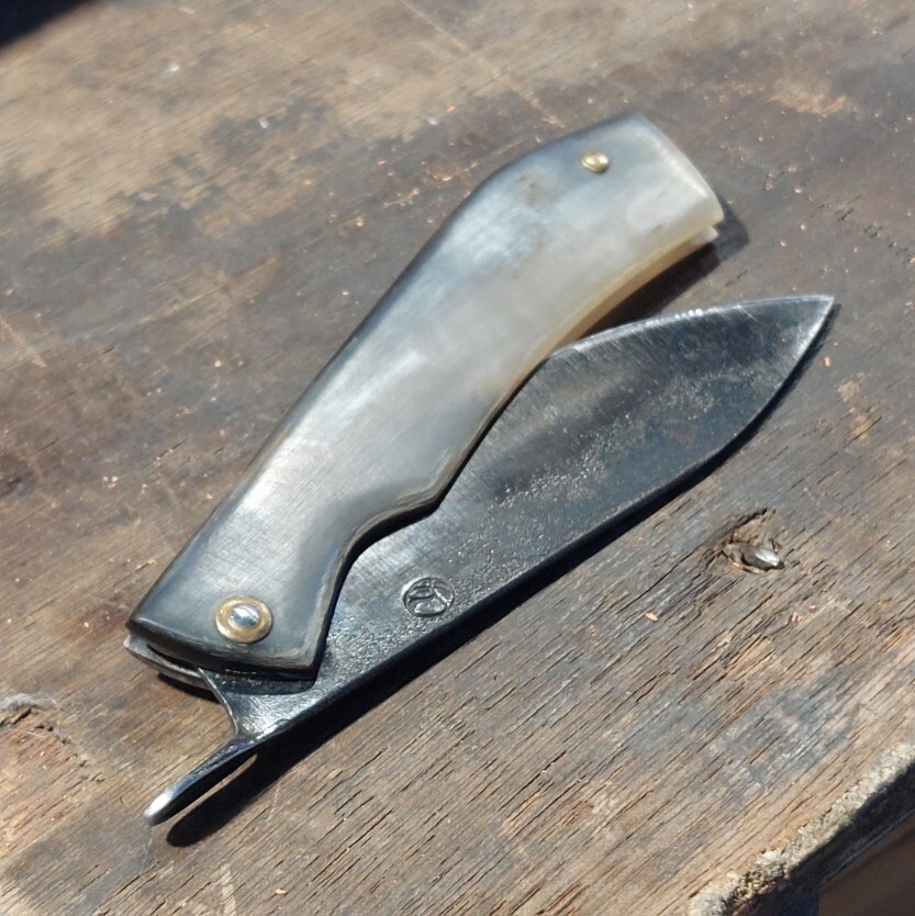

De mon coté j'aime de plus en plus les pliants à friction, je me rend compte qu'en fait ça suffit bien a l'usage (c'est moins sexy qu'un mécanisme à ressort c'est sûr, mais au final je prend toujours un fixe si j'ai besoin de plus de securité/robustesse que ce qu'un friction peut proposer)

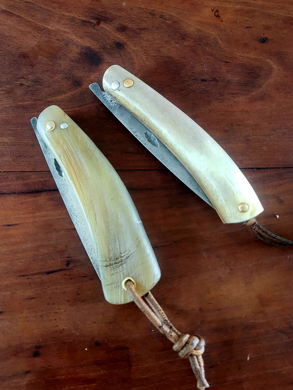

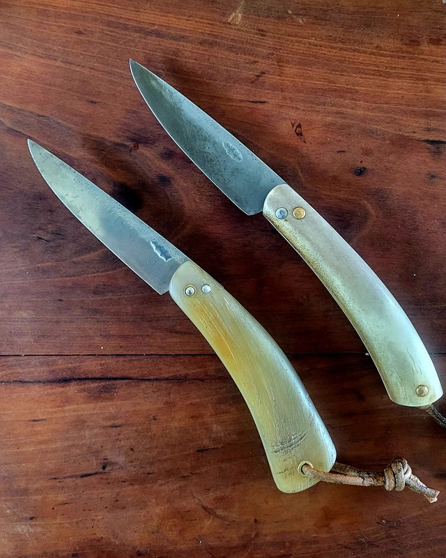

Personnellement je suis pas fan des lentilles trop proéminentes. Sur ceux que j'ai fait, je place toujours un second clou, et souvent j'ai une lentille qui dépasse très peu du manche (juste ce qu'il faut pour garder une ouverture à une main si besoin) et qui n'est pas pointue, je trouve que c'est le plus pratique. Le deuxième clou permet aussi à ce que la lentille puisse s'insérer dans le manche, je trouve que lorsqu'elle vient se caler par dessus ça casse un peu la ligne de celui-ci.
Voici les deux que j'utilise le plus avec de petites lentilles, les poches ne risquent rien:
