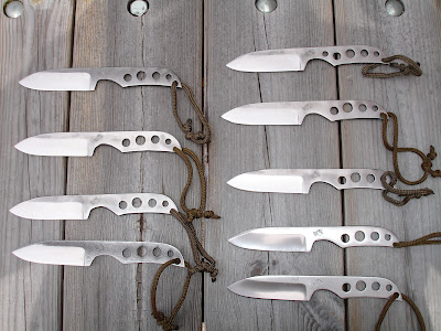

Salut a tous,
je suis tombé un peu par hasard sur ce site :
http://sam-couteaux.blogspot.fr/
baptisé "Lames du loup", c'est plutot sympa, est ce que quelqu'un connait et/ou possède un de ces couteaux ?
y'en a un qui me fait de l'oeil, celui là :
pour l'acier, c'est du D2... je n'ai que des couteau en xc75 ou presque, est ce que vous pouvez m'éclairer sur le D2 ? c'est du kirouille ou po ?? bien ou pas bien ?
merci ;)

Messagepar Stéphane Détrait » 06 Oct 2012 18:48
le D2 ne s'oxyde pas facilement. c'est un acier allié avec 13% de chrome et 1.5 / 1.6 % de carbone. ce n'est pas celui qui a le grain le plus fin mais sa structure est fortement composé de carbure donc une tres bonne resistance à l abrasion et a l'usure.
cependant pour être au top de sa forme, il doit être trempé dans les règles de l'art, sous papillote avec un maintien de 20 a 30mn a 1035 °. demande lui les tth avant
