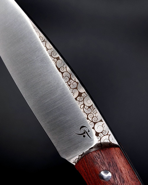

Un office, en 14C28 gravé et plaquettes en ipé de récup'. Le combo de la résistance à l'humidité en cuisine. :czn:
Longueur totale de 178mm, coupant de 85mm et poids de 59g (plate semelle allégée).
Non disponible.

On ne voit pas souvent de l'ipé sur des manches de couteaux il me semble, pourtant ça fait sens vu la résistance de ce bois. Par contre, il me semble que c'est super dur comme essence non ?

C'est du bois très dur et lourd qui fissure assez facilement.

Superbes lignes :coeur: et raffiné avec ses petits "escargots" gravés thup

Oui l'ipé est un bois bien raide et qui brûle très facilement si on le ponce trop vite (il me semble qu'il a de la silice dedans mais je dis peut-être une connerie). Idem, perçage délicat et les outils de coupe l'aiment pas (silice ?).
Par contre, j'ai jamais fendu une plaquette (mais je rivète doucement moi ! :snob: ), contrairement à l'amourette ou à l'ébène qui fendent rien qu'en voyant le marteau boule... :roll:
Pour la ligne, c'est la même que l'office en angelim que j'avais présenté. Et j'ai réussi à en faire un cran forcé ! Pas encore les photos, mais je vais poster dans la semaine.

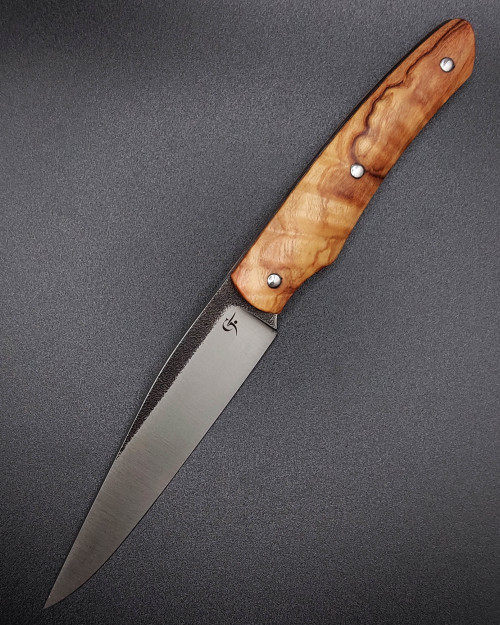

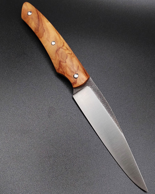

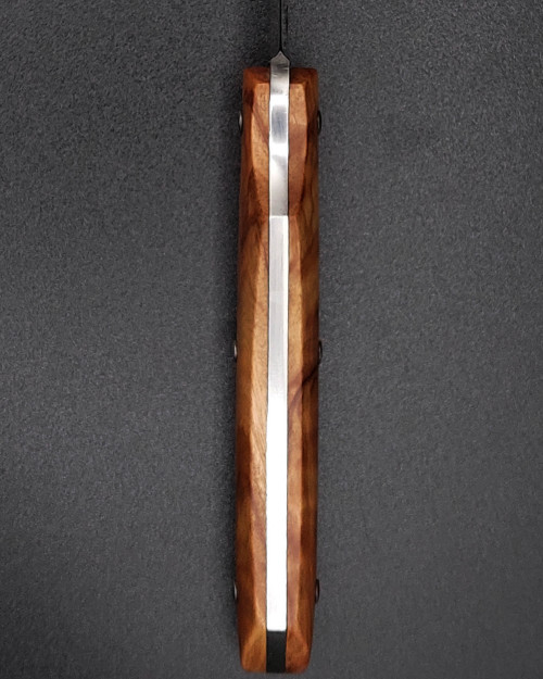

Et un autre office que l'on m'a commandé avec 10mm de lame en plus et une pointe un peu plus tombante.
D2 et olivier.
Longueur totale de 190mm, tranchant de 95mm et poids de 59g (plate semelle allégée).
Non disponible.

Très chouette ces offices !
J'aime de plus en plus ce que je vois sur cette page .. :roll:

Celui en ipé est vraiment superbe ! Tu as déjà essayé une émouture full-flat sur ce modèle (émoudre jusqu'en haut)?

Celui-là je ne l'ai fait qu'en émouture creuse pour le moment, c'est pourquoi je ne suis pas allé jusqu'au dos. Mais comme on est sur du 3mm au départ, du full-flat c'est à tester, ça devrait le faire.
