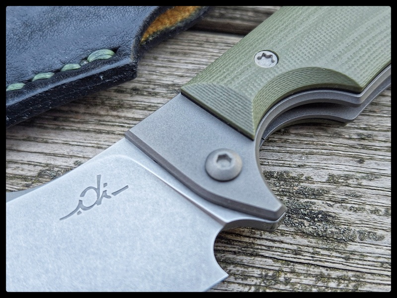

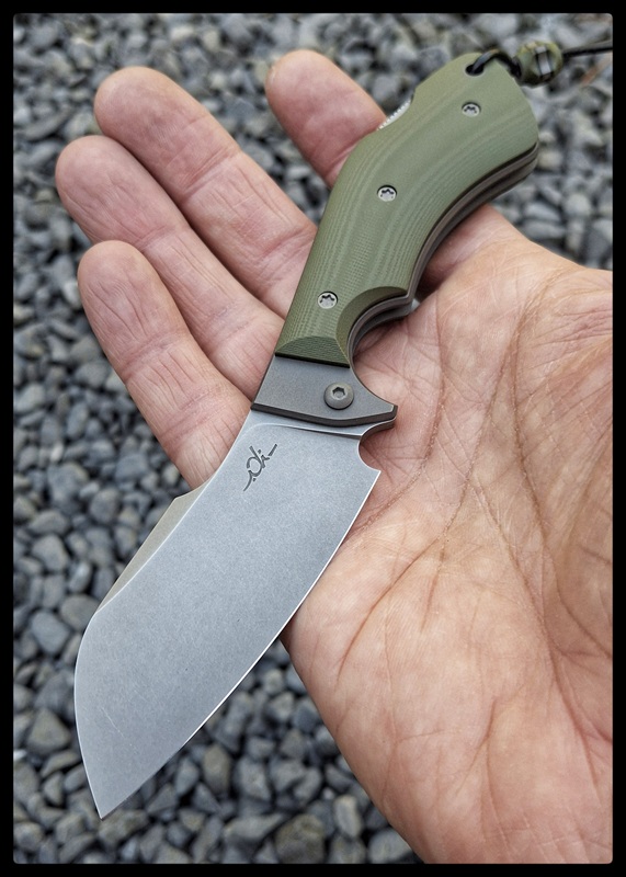

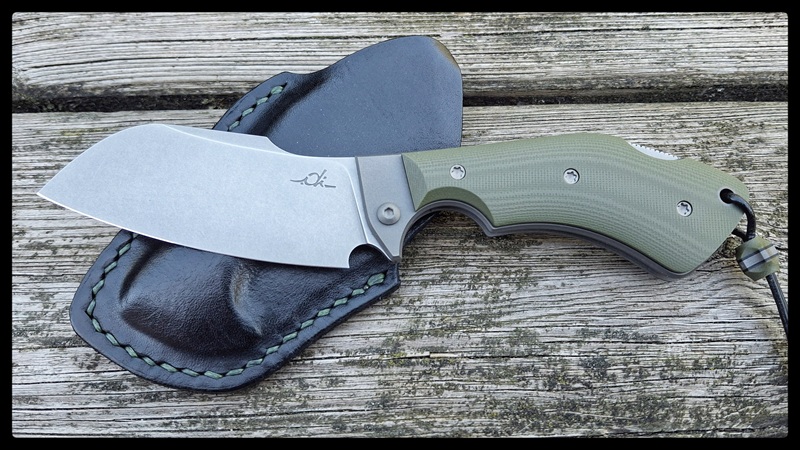

Messagepar Lgwt » 01 Oct 2026 08:16
#553 - Couteau de poche 3 doigts, pompe arrière, pochette cuir & perle
Acier RWL34 GSW 3.2 mm
Platines titane
Plaquette G10 olive sur intercalaire G10 noir
Longueur ouvert/fermé/tranchant : 175/100/76 mm
Poids : 115 grs

Messagepar Alammo53 » 01 Oct 2026 08:21
C'est tellement clean punaise, je rêve d'une telle maitrise sur mes fabrications...j'ai encore du boulot haha
Bravo !!

Messagepar Moshzilla » 01 Oct 2026 08:26
C'est clair, une IA n'aurait pas fait mieux thup
J'adore les plaquettes en léger retrait par rapport aux platines :coeur:

Messagepar grand goule » 01 Oct 2026 23:04
c’est bien d’avoir fait une photo en main de celui ci, sans ça je l’aurais vu beaucoup plus mahousse
