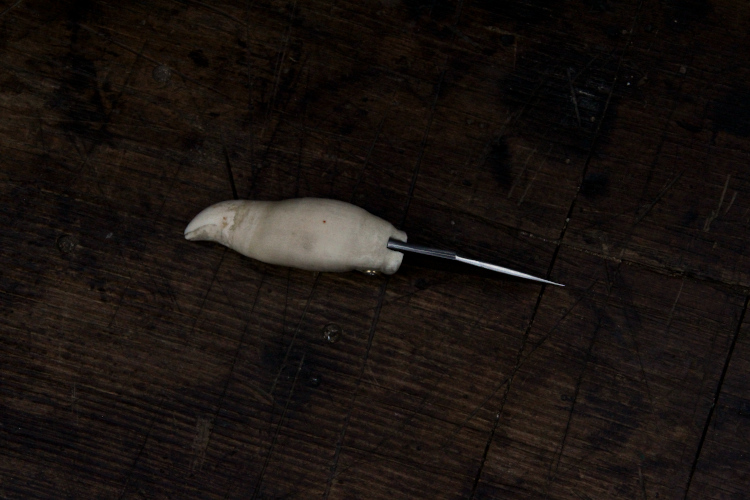

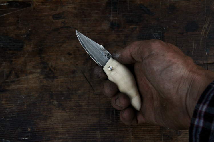

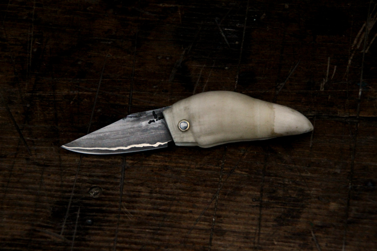

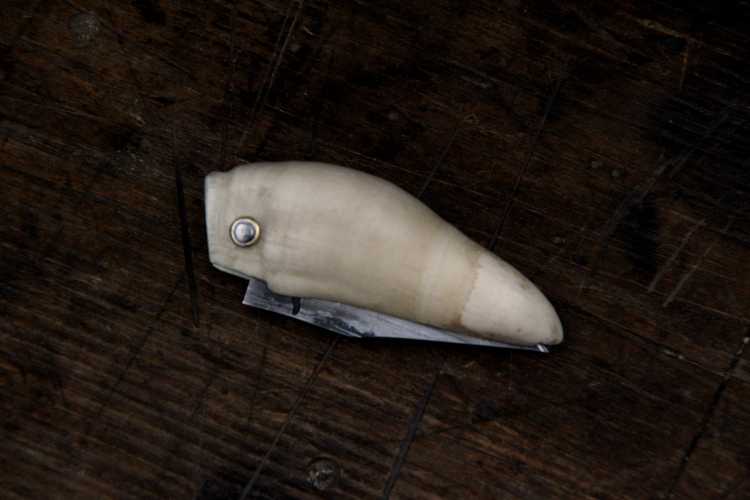

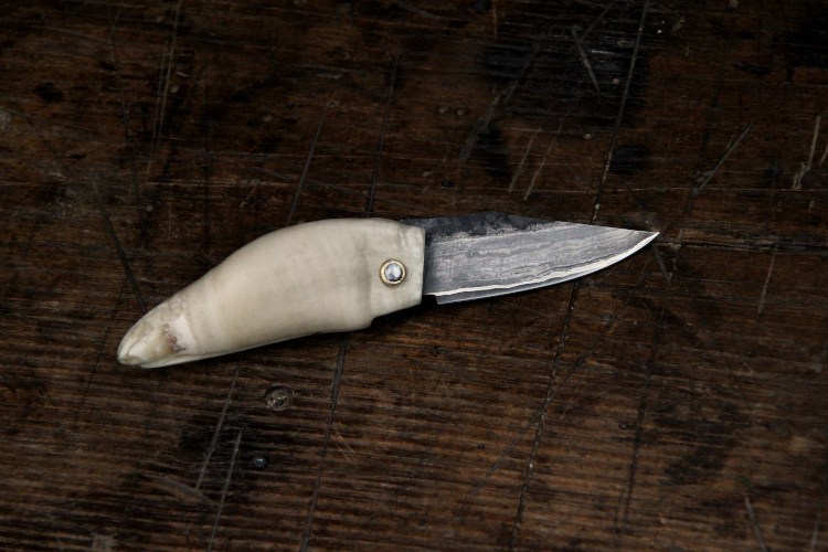

Aujourd'hui un petit couteau bien particulier...
Figurez vous que j'ai un vieux cousin, le lascar est bijoutier baroudeur globe-trotteur , négociant de petit artisanat et de dents de requins depuis presque 60 ans..
Il y a deux ans de ça il m'avait laissé deux dents de cachalot, ramenées de ses pérégrinations, en me disant "si avec une des deux tu peux faire un ptit couteau..."
Comme il est repassé par ici, et que je n'avais pas fait son petit couteau, j'ai pris le temps de lui faire, vite fait...
Voici donc mon premier couteau à friction, avec une lame sandwich recyclée (j'ai pu faire sauter la partie qui avait un défaut de soudure).
Un petit truc donc, avec une lame de 5 cm, et la pointe qui dépasse juste ce qu'il faut pour l'ouvrir sur la cuisse...
Il est content le vieux pirate je crois...

Messagepar grand goule » 05 Juin 2024 13:34
Super
Même esthétiquement ça le fait bien, ce qui n’est pas toujours le cas sur ce type de montage.
T’as du te faire ch… à mettre le tour d’axe et la fente perpendiculaires …
Par trop dur à travailler la dent?
Messages: 16339
Messagepar rahansor » 05 Juin 2024 14:57
boaf non... j'ai tout fait à main levée et à l'oeil et ça l'a fait.…
le seul travail sur la dent ça a été la fente (meuleuse avec disque diamant) et le trou d'axe (forêt carbure et perceuse à main)….
Merci pour vos avis!

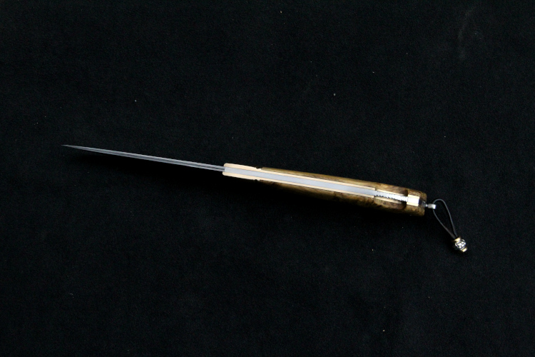

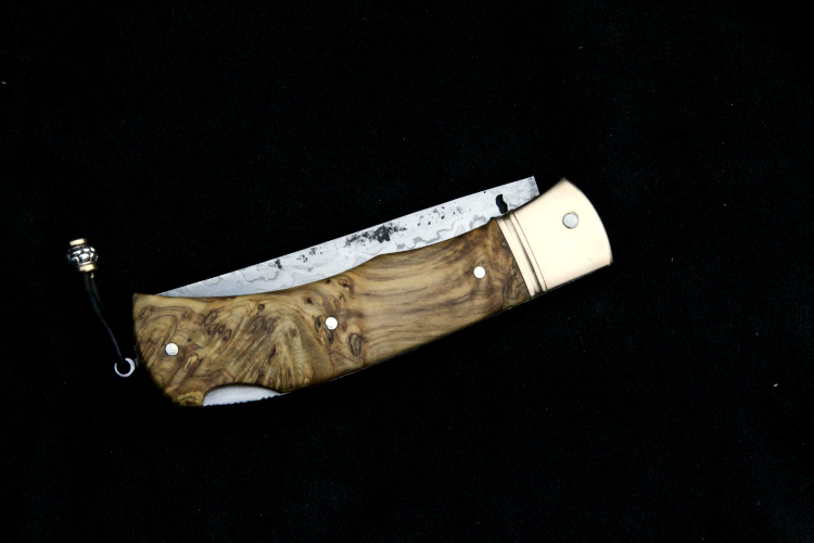

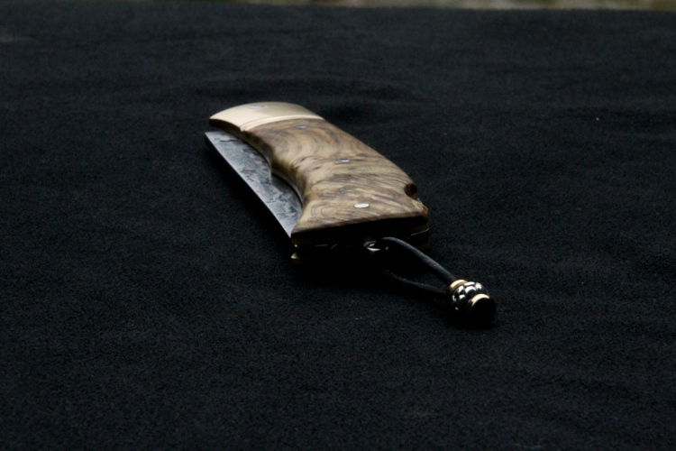

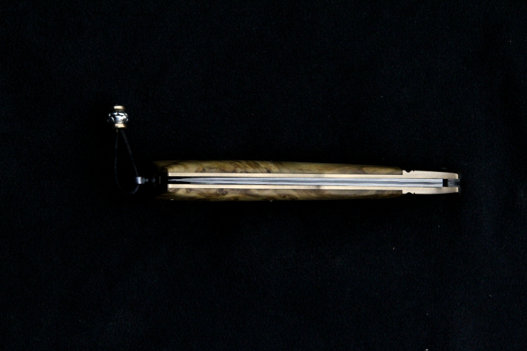

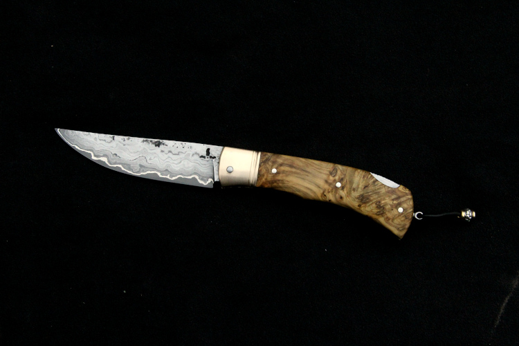

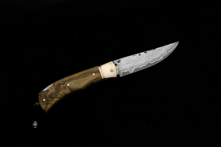

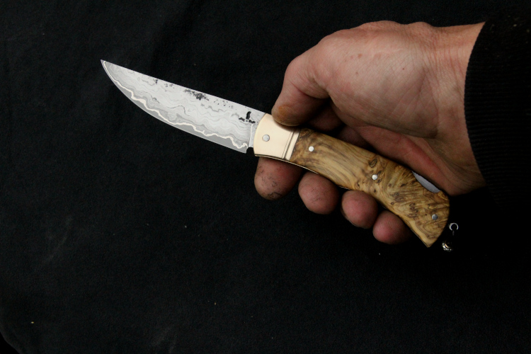

Bonjour,
9,2 cm de lame, vieux fer/nickel/C130, pour 20cm au total ouvert, hors passe-lacet.
mécanisme XC75,
platines, mitres et rosettes laiton,
plaquettes ronce de buis échauffé du Minervois.
réalisé sur commande.
