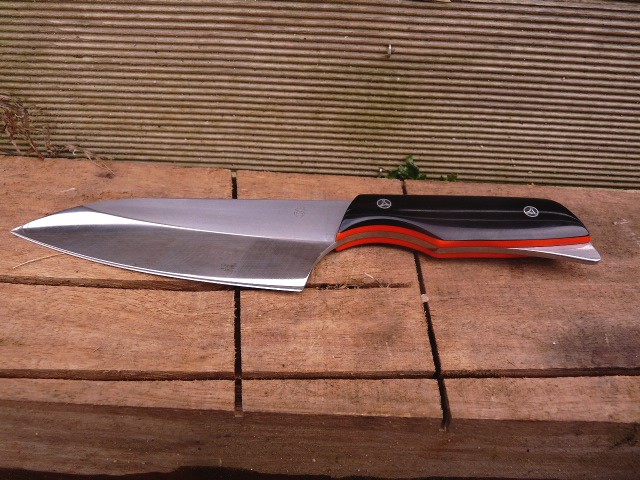

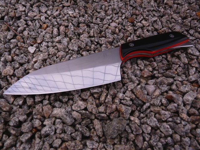

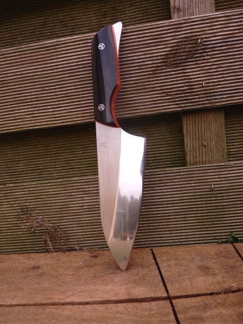

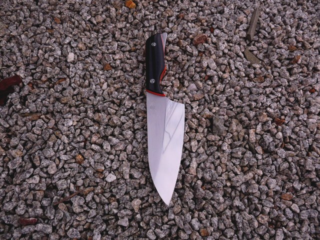

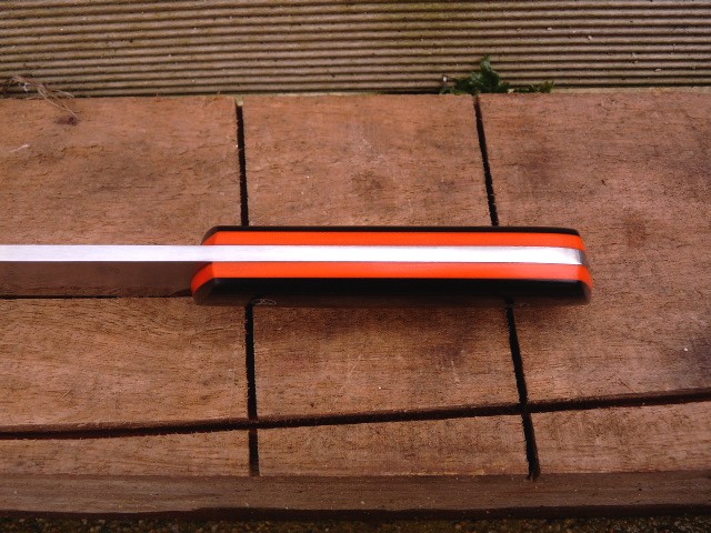

Messagepar torpen » 11 Jan 2011 18:12
13cm de tranchant
14cm de lame
10,5cm de manche
longueur totale: 24,5cm
épaisseur lame: 3,8mm
manche en assemblage de micarta black paper à l'extérieur, G10 orange en intercalaire.
Mosaïc pins façon sharigan ;)
émouture plate avec fil en ogive.
par contre ça brille (le micarta et l'émouture en particulier) donc j'ai essayé plusieurs photos pour voir comment ça rend :D

Messagepar Jonathan P. » 11 Jan 2011 18:20
Costaud, et très chouette!
Mais c'est pas un peu épais pour un usage cuisine?
Messages: 32744
Re: Jérôme Hovaere [Torpen]
Messagepar torpen » 11 Jan 2011 18:31
va falloir tester, l'émouture fait vers 2,5cm de haut, le fil avant biseau 0,3mm
l'idée au passage c'était de faire un peu plus costaud que les autres

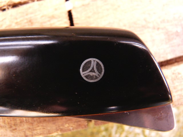

Messagepar itstheroadjack » 11 Jan 2011 18:41
les rivets sont réussis, bravo pour le travail... :coeur:

Messagepar ZOrg » 11 Jan 2011 18:45
si la géométrie est la même que sur celui-ci, c'est un régal en cuisine
quel acier ??
ZOrg
Messages: 913
Inscrit le: 09 Déc 2009 21:55
Messagepar Shengouille » 11 Jan 2011 18:51
Le design est magnifique, en pratique je me demande si le talon de la lame est pas un peu bas, j'aurai peur de me casser le poignet si tu vois ce que je veux dire... faudra que je prenne ça en main à l'occasion :)
Messagepar torpen » 11 Jan 2011 18:52
c'est la même géométrie, la lame est épaisse de 3,8mm au lieu de 2,8mm sur ceux ci
le dernier est en 100Cr6, personnellement je le trouve durable que le XC100 du sandwich bonpertuis :D
