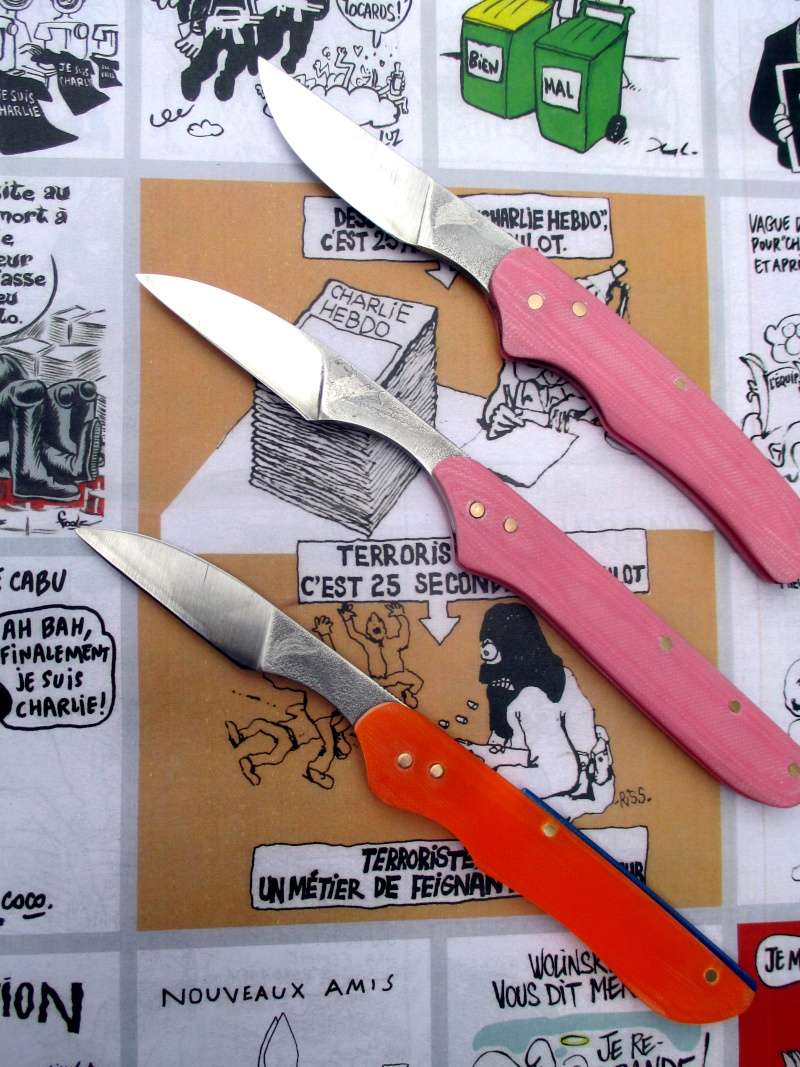

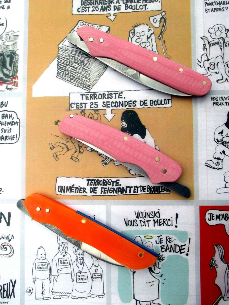

Messagepar kurios » 23 Jan 2015 11:39
Trois piémontais scalpeloïdes
G10 et inox 14C28N (traitement cryo)
Tranchants environ 5cm
Messages: 13219
