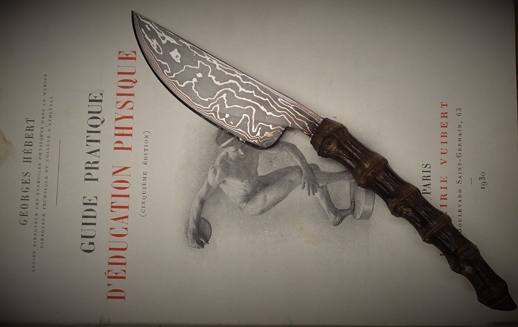

Messagepar gaston » 16 Jan 2016 08:45
Bon aller encore un en bamboo...j'en ai bientot plus et je commence a me sentir mal et il va falloir organiser une éxpédition pour aller en chercher.
Pour ce petit on s'y est mis a trois! Totem2h a fait la trousse en nickel et xc75, mon pote Kev Slattery a dégrossi a la forge et j'ai simplement fini la lame et effectué le traitement thermique.
Le bouquin quand-a-lui est une reference dans le genre. C'est de la qu'est né le Parkour.

Messagepar jean michel » 18 Jan 2016 22:14
très très beau :bave: :bave: et en plus une collab thup thup

Messagepar gaston » 18 Jan 2016 23:45
Merci Jean Michel,
J'aime bien les collaborations; ça me permet de faire ce que je ne peux pas faire tout seul.
Totem2h m'avait fait 2 superbes trousses, une en xc75/ nickel, et une en c130 et vieux fer, mais j'ai tout utilisé et ça commence déja a me manquer.

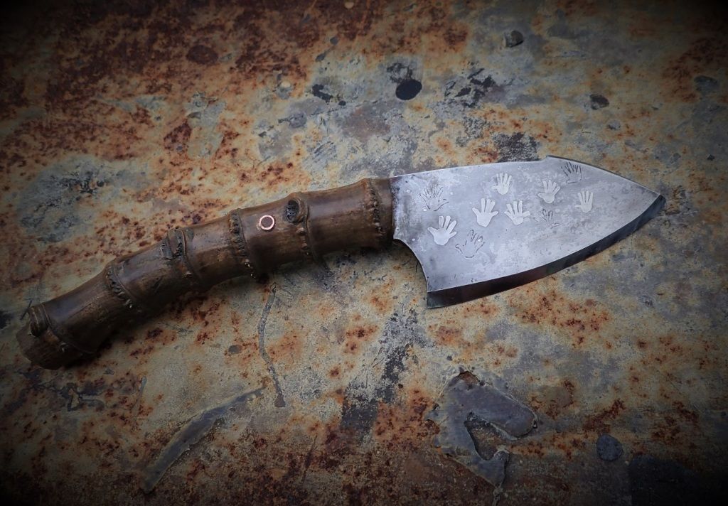

Messagepar gaston » 20 Jan 2016 11:20
Bon ben c'est pas fini les manches en bambou. En voila encore un, mais pas comme les precedents, un peu plus dans le genre la guerre du feu cette fois.
La lame est en W2 avec trempe integrale, emouture unilaterale et gravure multiple a l' eau forte, le manche est en bambou noir avec un rivet en cuivre et bambou.

Messagepar byhb » 20 Jan 2016 11:39
Je ne suis pas très fan des gravures, mais sur celui-ci va très bien... thup thup

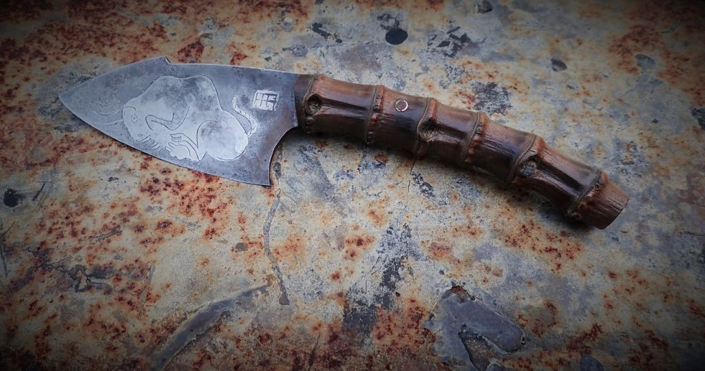

Messagepar gaston » 22 Jan 2016 00:19
Merci byhb,
J'ai essayé une nouvelle méthode pour faire des degradés, et j'en suis plutot content.

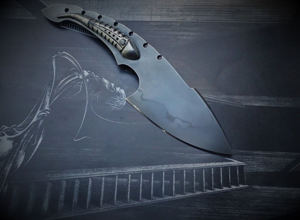

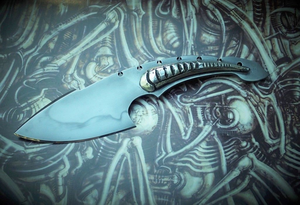

Messagepar gaston » 23 Jan 2016 01:50
Merci Pimpin,
Un petit bond de quelques milliers d'années.
C'est un premier essai a mouler du métal, une sorte d'étain assez dur, avec un moule en sable et des originaux sculptés dans du G10. C'est pas trop mal.
la lame est en W2 avec gangue d'argile.

Messagepar MANUEL » 23 Jan 2016 09:52
De tous ceux que tu as fait ces derniers temps dans ce style, c'est mon préféré! :coeur:

Messagepar Jonathan P. » 23 Jan 2016 12:23
gaston a écrit:Image
Y'a des trucs que j'aime moyen sur ce couteau (notamment l'émouture) mais la gravure est super belle. Bravo !
