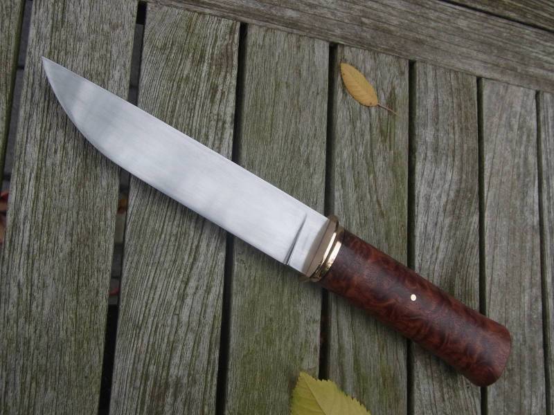

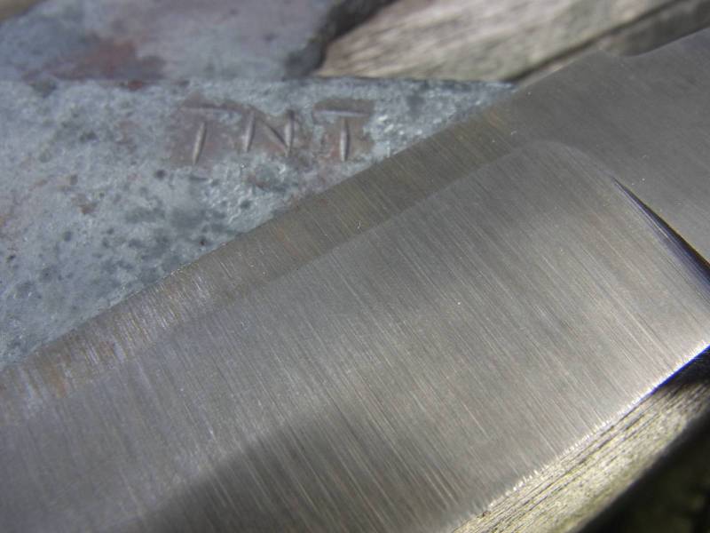

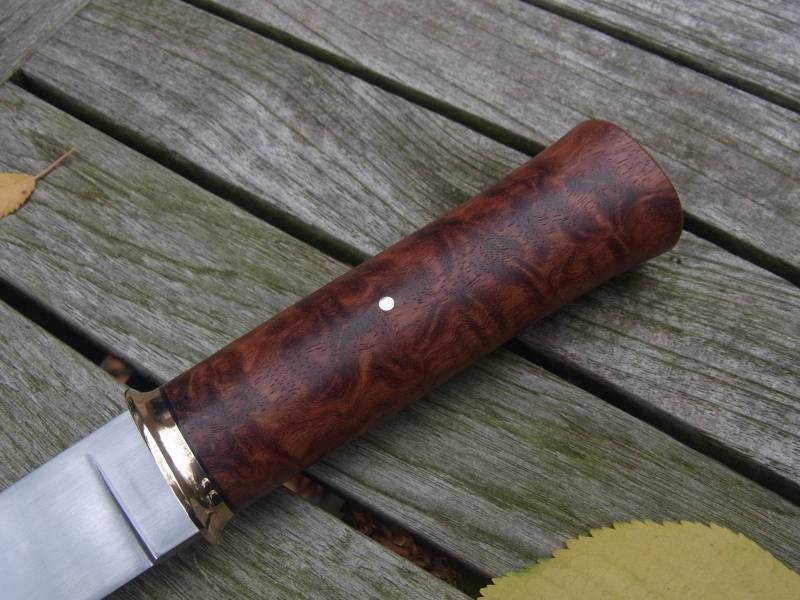

Messagepar ETPhonehome » 04 Avr 2021 08:38
AchimW a écrit:Testing.
Premier test ….. ça se trempe - dur.
La lame en TNT666 monté avec un peu de bronze et un bout de mahagony pommelé.
Je profite d'avoir ressorti celui-ci pour déterrer ce thread ou il n'y a plus beaucoup de photos visibles.
Photos du jour
Dimensions:
Lame: longueur 150 mm/tranchant 140mm, 5mm d'épaisseur et 30mm de hauteur au ricasso.
Manche: longueur 120 mm.
Entre l'acier TNT 666 et l'acajou des Antilles en version pommelé, ses composants ne sont pas trop courants.
Pour le TNT, je ne sais en quelle quantité il en avait produit
Je sais que certains couteliers semblaient avoir envie d'en utiliser mais je n'ai pas retrouvé sur le forum d'autres couteaux équipés de lames composée de cette nuance d'acier.
Est ce que certains d'entre vous ont des lames TNT sur des modèles réalisés par Achim ou autres couteliers dont des photos pourraient être postées ici ?
Rassemblement des infos sur le TNT666 qu'Achim avait bien voulu nous divulguer par le biais de plusieurs messages :
acier légèrement allié
Base Fer Armco et préalliages métallurgiques en morceaux
carbone 1,15 % (comme dans le 115w8)
chrome "une pincée" pour permettre une trempe à l'huile
tungstène autour de 0,6 % maximum
niobium autour de 0,6 % maximum
titane autour de 0,6 % maximum
(D'où le nom "TNT" pour les éléments d'alliage ,"666" pour leur dosages).
Et pour ce qui l'a motivé:
"Le but c'est de tester des aciers qui me semblent intéressants pour la coutellerie mais qui n'existent pas sur le marché parce que l'industrie aciériste ne s'intéresse pas du tout pour le marché (trop petit) des couteliers. Heureusement j'ai la possibilité de faire quelques micro fusions (quelques dizaines de kilos) de temps en temps dans lesquelles je peux choisir l'alliage selon mon propre goût. Ces fusions se font avec de l'équipement professionnel, four à induction et matériaux de métallurgie, dans des laboratoires universitaires. Si je trouve quelque chose qui me plait mieux que ce que je peux trouver sur le marché, je ne vais pas hésiter de le faire produire en quantité plus importante dans une aciérie. Comme je l'ai déjà fait avec le 145SC, le 60Ni20 et le 1.2442 (115W8). C'est simplement de la recherche croisé avec la possibilité d'avoir un peu de fun."
