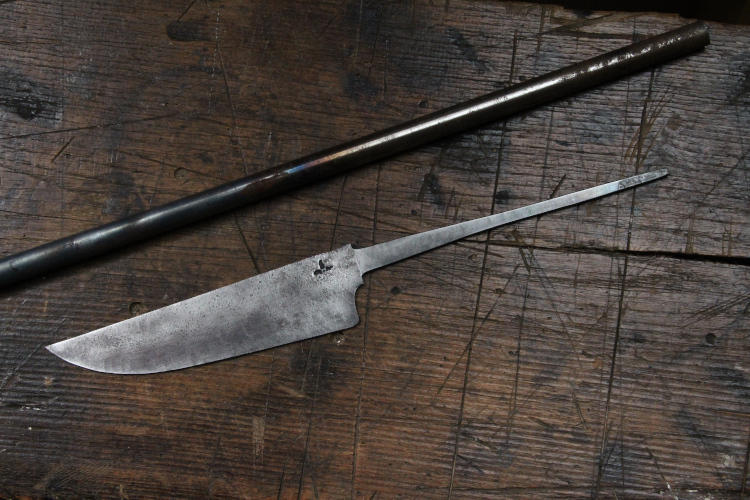

Messagepar rahansor » 26 Juin 2024 22:21

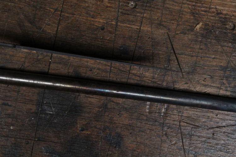

en cours... forgé dans du 100Cr6 en rond de 12mm

Messagepar CONGIU Joël » 26 Juin 2024 22:31
Ha !!! Bel utilitaire en devenir .

Messagepar rahansor » 26 Juin 2024 22:52
cuisine, Joël, la lame fait 2,5mm d'épaisseur à l'emmanchure.… ;)

Messagepar aflashinthenight » 27 Juin 2024 06:15
L un des plus cuisine que j ai vu, sombre,élégant,raffiné, avec la touche perso de 5homas qui fait toute la différence et qui apporte sa singularité à ce couteau.

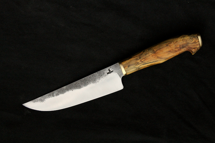

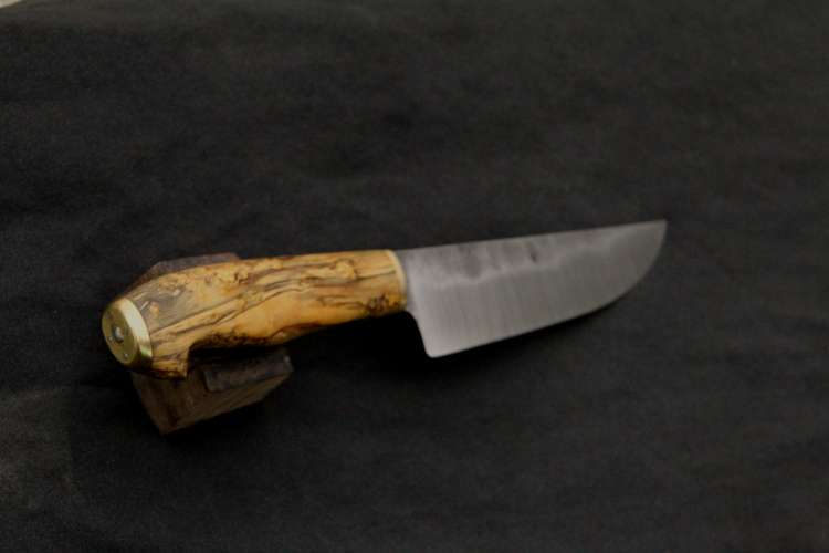

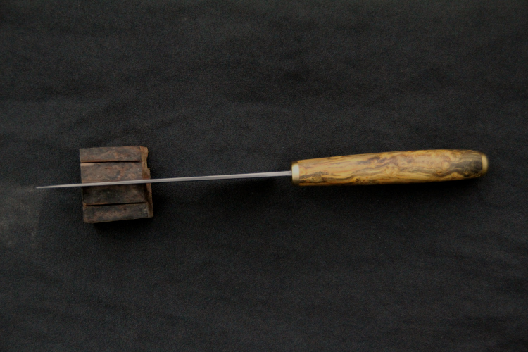

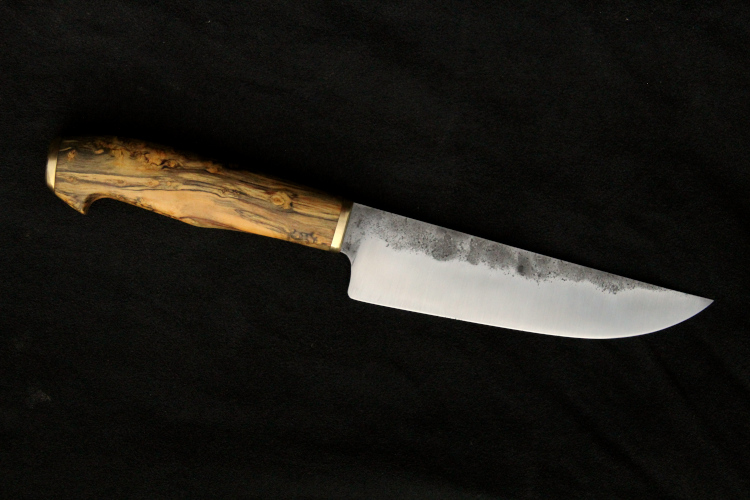

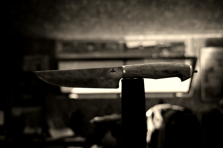

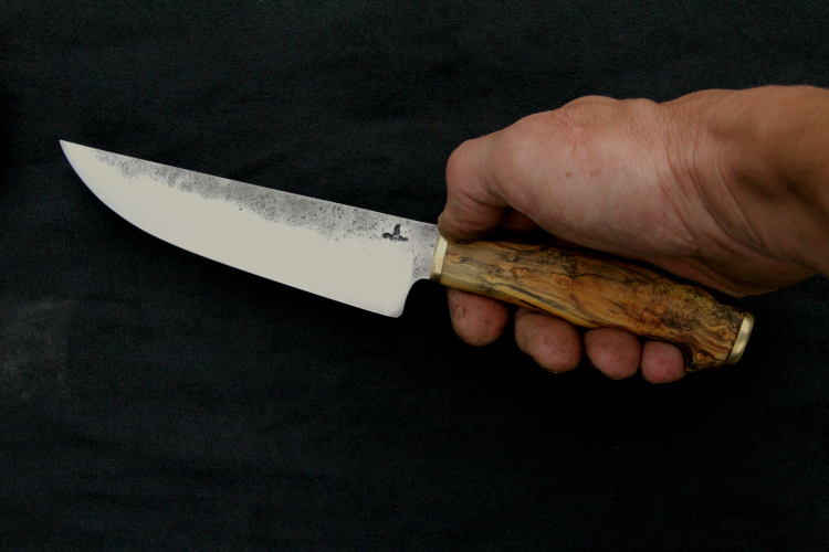

voilà ce demi-chef terminé,
une lame en 100Cr6 de 14,4 cm de long, 2,5mm d'épaisseur à l'emmanchure et 3,6 cm de large au talon,
le couteau fait 25,8 cm au total,
manche laiton et buis échauffé, monte sur soie traversante.
Retrouvez le dès samedi matin sur ma table à la Fête du Feu et de la Terre à Negrepelisse!…

Messagepar lapin » 27 Juin 2024 10:40
Bravo et bon salon … j'aime bien sa tête de rapace !!

Messagepar rahansor » 27 Juin 2024 12:41
merci les gars!
bah, c'est un profil qui pourrait convenir à un utilitaire je trouve, mais avec plus d'épaisseur de lame.… et ça cher Joël, tu ne pouvais pas trop la deviner l'épaisseur... ;)
Messages: 12225
Messagepar el-Lapsa » 27 Juin 2024 14:35
Ouais c'est un de mes profils préférés pour les utilitaires. 1 ptit mm ou deux en plus on peut l'emmener par champ et par talus!

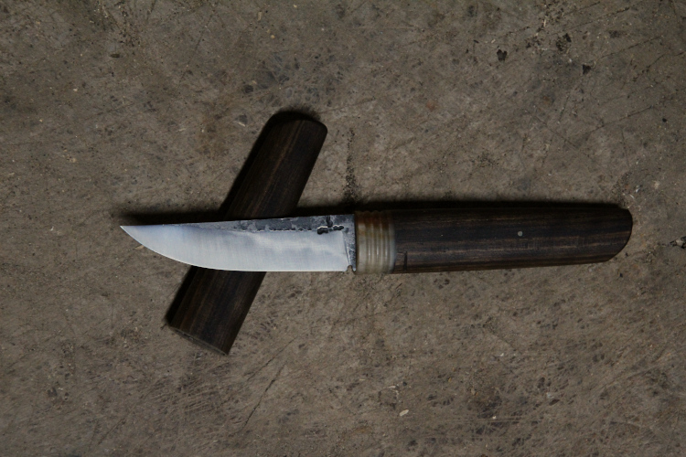

Messagepar rahansor » 27 Juin 2024 22:51

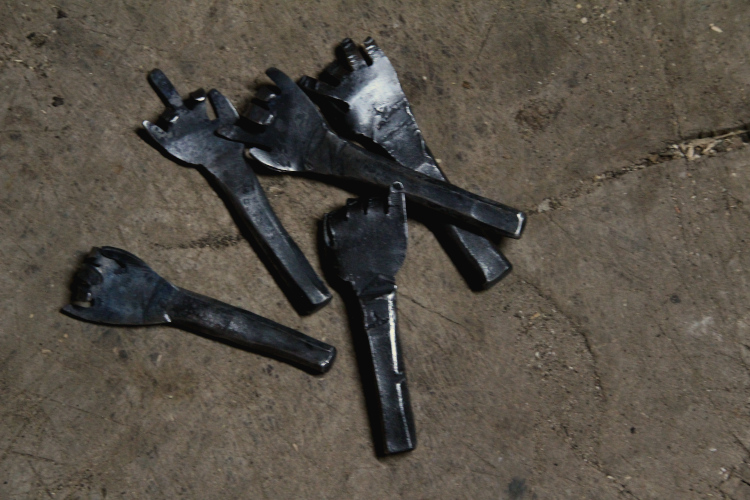

Et la journée s'achève avec ce petit fixe à fourreau lame en Xc100 de 8cm corne et noyer, et une poignée de décapsuleurs...
Demain la forge se repose, et ce sera les derniers préparatifs avant de prendre la route pour Nègrepelisse...
désolé pour les photos à la lumière pourrie...

Messagepar el-Lapsa » 27 Juin 2024 23:01
rahansor a écrit:Et la journée s'achève […]
Déjà? T'as pris ton aprem? :mouarf:
Bon salon à toi Thomas, t'as de superbes pièces là!

Messagepar Fr@nk » 28 Juin 2024 07:09
Ce fixe ! Rhalalala !
