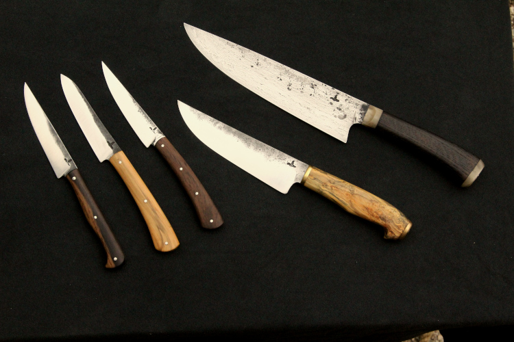

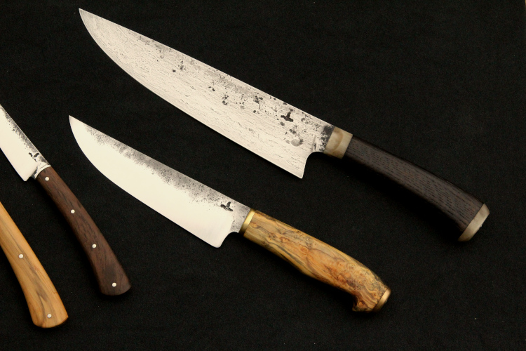

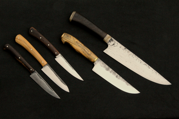

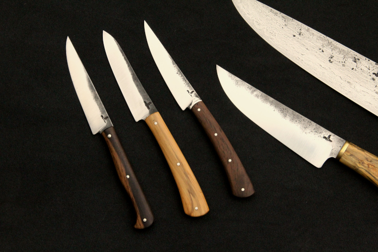

Voici ce qu'il me reste pour la cuisine
à retrouver dans "le coin des pros", "les couteaux du nain"

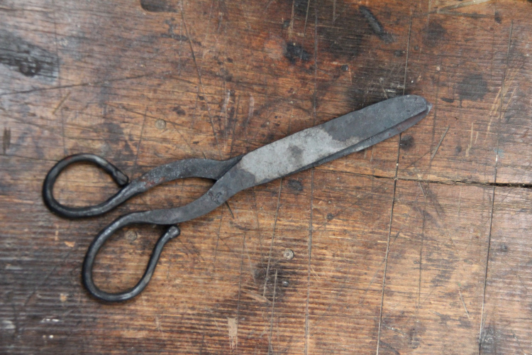

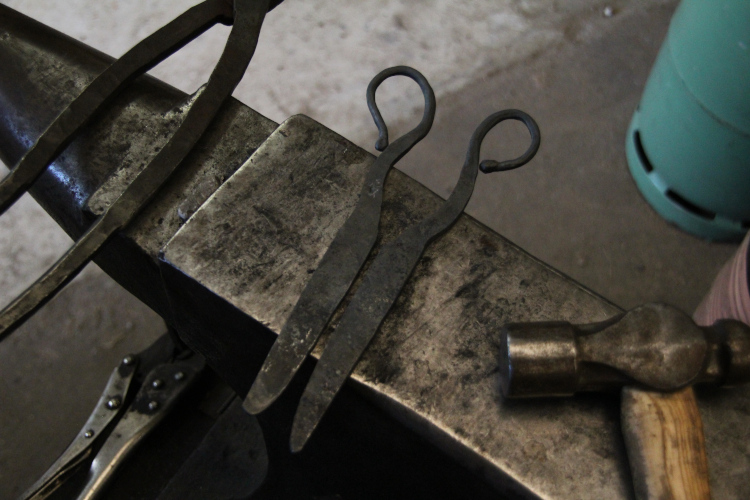

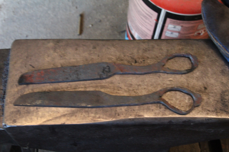

Messagepar rahansor » 23 Juil 2024 16:45
travail en cours...
Messages: 12307
Messagepar lapin » 23 Juil 2024 16:46
Beau challenge que ces ciseaux thup
Messages: 10352
Messagepar grand goule » 23 Juil 2024 17:31
je pense que là tu peux t’appliquer ta maxime de bas de post( le cul, les ronces …)
ciseaux forgés :pasmal:

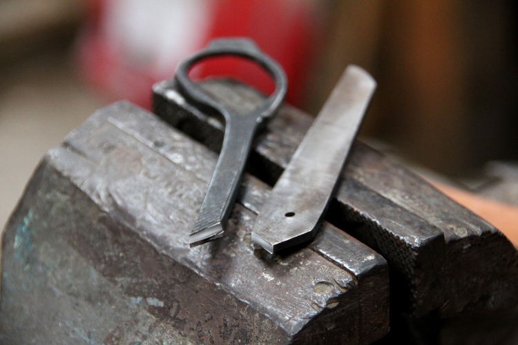

Messagepar rahansor » 24 Juil 2024 18:25

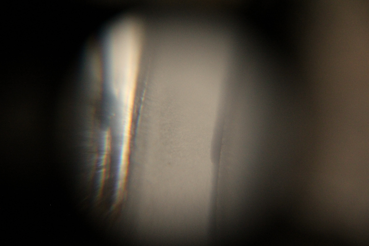

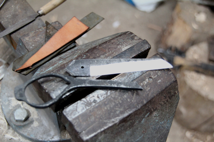

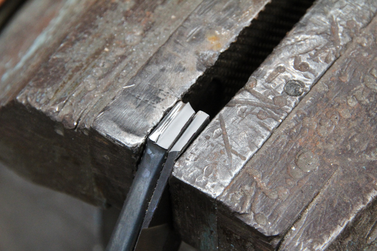

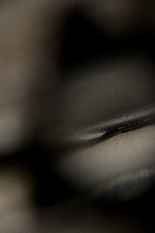

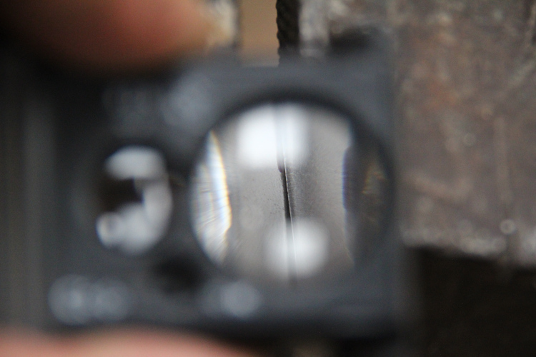

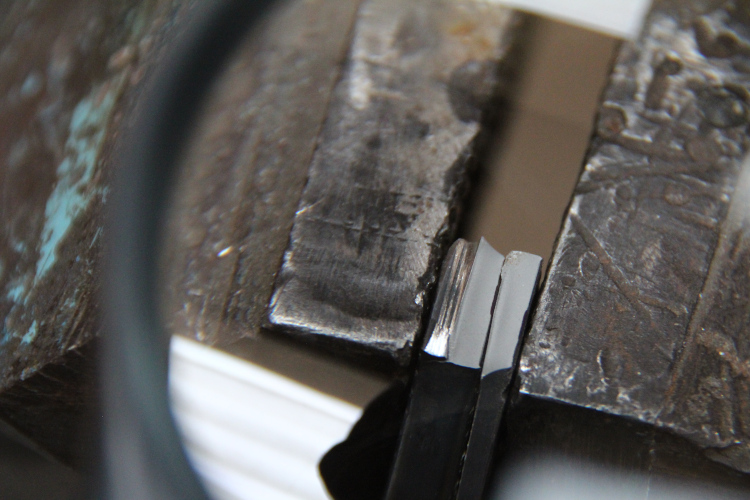

hier soir c'était quasi fini... j'ai voulu parfaire le truc et redresser légèrement une branche.… j'ai fait le con.… il y a des jours comme ça, où on a envie de finir, alors qu'on ferait mieux de laisser reposer et de s'arrêter... merci JP! :lol:
Bon ….ça me donne l'occasion de vous montrer le grain sur du O1 ou 100MCW4, traité à l'huile rapide...
Vues à l'oeil nu, puis loupe X10 dans mon objectif 250mm, puis X30 avec le même objectif...

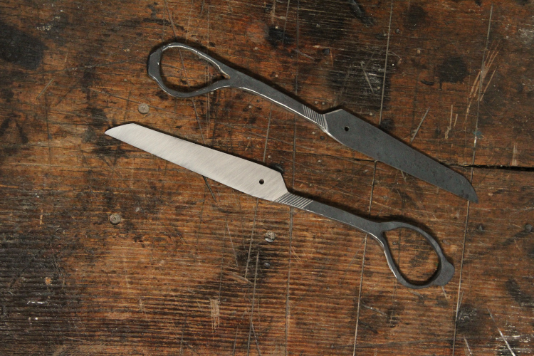

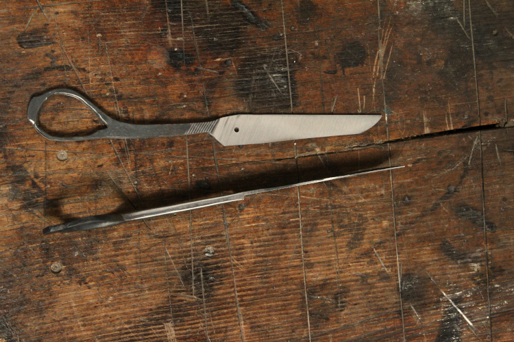

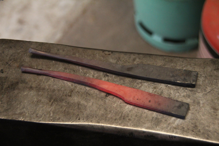

Mais bon, cet aprem' j'ai remis ça! même acier, forme différente, un peu plus grand ….
là ils sont tout juste sortis de forge, sans un coup de back ou de meuleuse.… normalisés, ils reposent en ce moment même dans la forge éteinte pour le récuit...

Messagepar sealence » 24 Juil 2024 18:34
Ben, il est vraiment fin ce grain, à moins d'une erreur de ma part.
Comment ça se fait qu'il ait cassé comme ça ?
Messages: 8268
Messagepar rahansor » 24 Juil 2024 18:36
bah j'ai fait le con, j'ai voulu redresser un peu une branche entre les deux revenus... erreur fatale...
Et oui le grain est très fin... ;)
Messages: 12307
Messagepar Bandit » 24 Juil 2024 18:42
rahansor a écrit:hier soir c'était quasi fini... j'ai fait le con.…
Et tu as moyen d'en faire encore quelque chose du bout pété, genre gros cutter à cuir, ou tu jettes?
Bandit
Messages: 1868
Inscrit le: 26 Aoû 2017 00:15
Localisation: grands chemins
Messagepar rahansor » 24 Juil 2024 19:19
je jette, entre le voile de la lame nécessaire à une lame de ciseau, et l'émouture ciseau, pas grand chose à en faire...

Messagepar grand goule » 24 Juil 2024 19:42
Ça existe plus fin comme grain??
