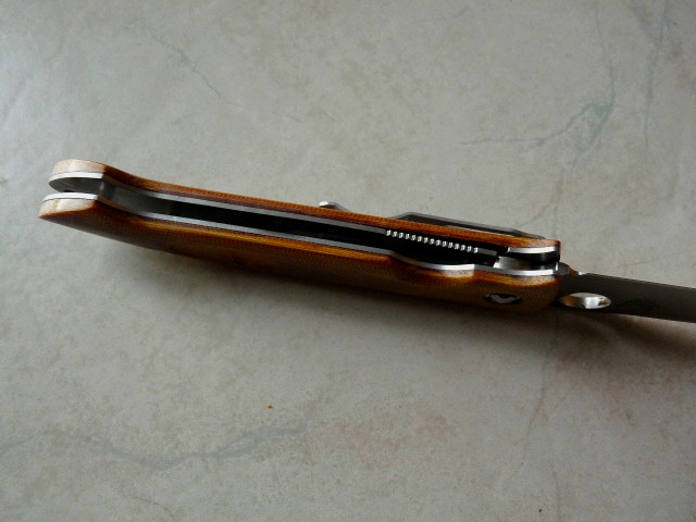

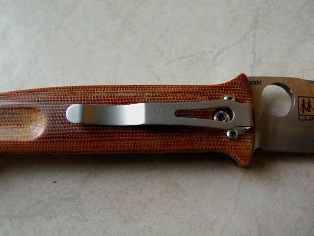

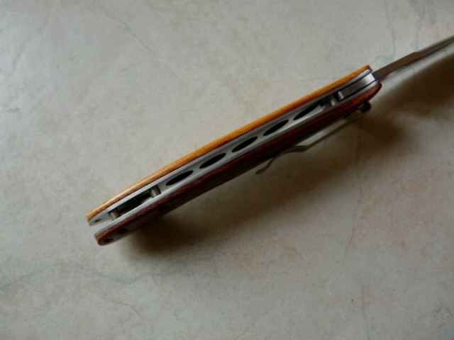

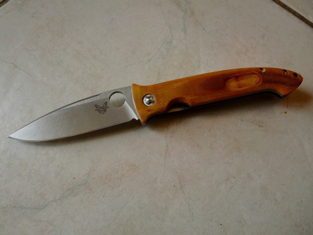

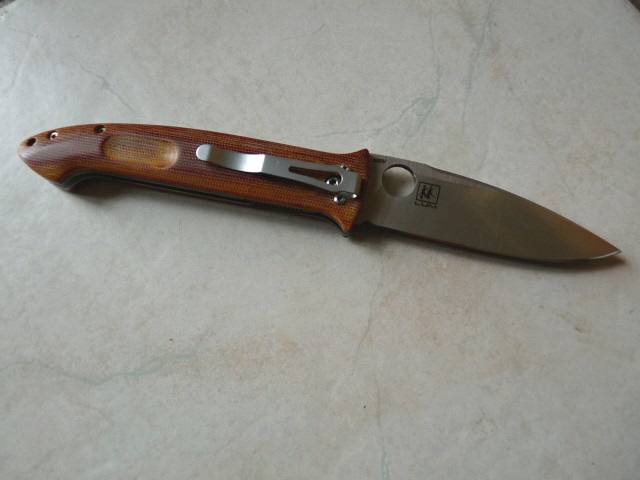

Messagepar torpen » 20 Jan 2011 18:37
bon, histoire de pas perdre la main en me remettant d'une bonne grippe:
pimpage de dejavoo:
remplacement des plaquettes en G10 noir par du micarta canvas brown
microbillage de la tranche des platines métalliques
remplacement de la rondelle sous le pivot en bronze par une rondelle en aluminium microbillée
gullochage du pivot
remplacement de l'intercalaire par deux entretoises
microbillage du clip.

Re: Jérôme Hovaere [Torpen]
Messagepar christophe » 20 Jan 2011 18:40
chouette !
tres beau ce micarta canvas…
christophe
L'émo bleu.
Messages: 5449
Inscrit le: 05 Aoû 2007 14:58
Messagepar torpen » 20 Jan 2011 18:50
c'est bien un grand dejavoo, du micarta qui vient de chez blem, je regrette par contre qu'une épaisseur de la plaque soit plus sombre que le reste (une part est plus brune et l'autre plus dorée)
Messagepar Phil » 20 Jan 2011 19:53
torpen a écrit:c'est bien un grand dejavoo, du micarta qui vient de chez blem, je regrette par contre qu'une épaisseur de la plaque soit plus sombre que le reste (une part est plus brune et l'autre plus dorée)
Ces effets de couleurs sur le micarta ne viendrait pas d'un échauffement plus important sur certains endroits ?
Phil
Dans ta chambre
Messages: 3998
Messagepar torpen » 20 Jan 2011 20:12
la chaleur provoque ça aussi, mais il me semble que la couleur est pas uniforme, ça ne me dérange pas trop, ce micarta est un de mes préférés de toutes façons
Messagepar Cloncky » 20 Jan 2011 20:27
Salut Torpen,
Oui, le résultat est tip top (même avec le problème de couleurs).
Messagepar torpen » 20 Jan 2011 20:51
merci clonky,
le clip est pas mal galère à insérer, avec mon mimicarta heureusement que j'ai la fraisouilleuse qui va bien!
