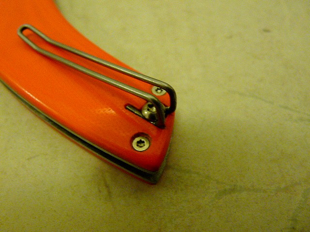

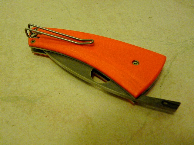

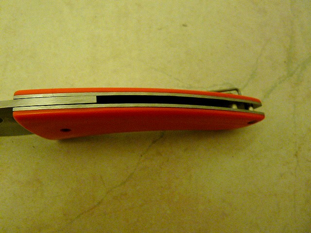

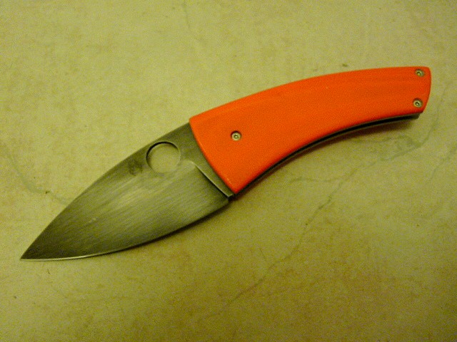

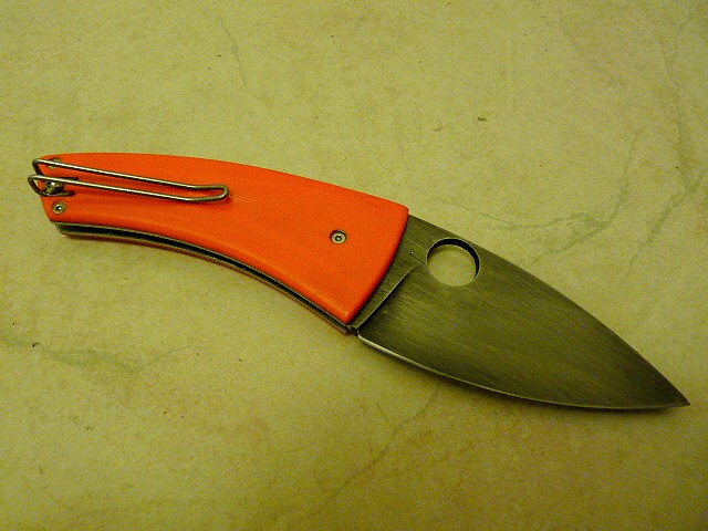

Messagepar torpen » 22 Jan 2011 19:56
merci pour les commentaires :D
un piémontais "cran forcé" inspiration Bob Lum
si si, j'en ai tellement ch... à le concevoir que je mets dés ce soir des mauvaises photos.
système utilisant deux ressort extérieurs qui font action sur une clavette traversante en 100Cr6 :D le tout caché par un fraisage dans les plaquettes cherchez pas!
résultat ça se cale en position ouverte et en position fermée, il y a un peu de jeu en position ouverte mais la friction rend la chose discrète
clip fil, plaquettes en G10 orange.
longueur totale: 19cm
longueur tranchant: 87mm
lame en 90mcv8
Image :D
