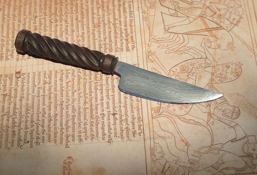

J'suis pas content, j'avais fait un joli petit couteau avec le damas d'un pote et mon plus joli morceau de racine de bambou. J'en étais assez satisfait et je me le serais bien gardé, mais, ne connaissant pas la composition du damas, j'ai improvisé la trempe et le revenu et la lame était trop molle a mon gout.
Biensur, j'ai foiré le manche en le démontant, mais j'avais un vieux morceau de chaise plutot sympa, alors ça donne ça:

j'arrive jamais a savoir si sur tes couteaux c'est super épais au dessus du fil ou si c'est que tu fais un polissage de ouf' en remontant bien haut …

cassca a écrit:j'arrive jamais a savoir si sur tes couteaux c'est super épais au dessus du fil ou si c'est que tu fais un polissage de ouf' en remontant bien haut …
En general j'essaie de laisser entre 0.5 et 0.7 mm avant l'affutage, l'émouture est légérement convexe, et le dos de la lame doit etre a 3,5mm d'épais vers le manche, puis ça diminue en allant vers la pointe.

Messagepar cassca » 31 Jan 2016 13:01
ah ben oui c'est pas mal épais alors.

Messagepar gaston » 05 Fév 2016 00:15
Oui mais les émoutures remontent jusqu'au dos de la lame, mais ça ne se voit pas, comme sur d'autres lames que j'ai faites, parce que je recule en dégradé les ricassos vers le manche.

Messagepar cassca » 05 Fév 2016 16:23
oui ça j'avais compris. j'imagine mal la lame faire 0.5 ou 0.7 au dos , sans emouture juste avec un biseau en bas.
