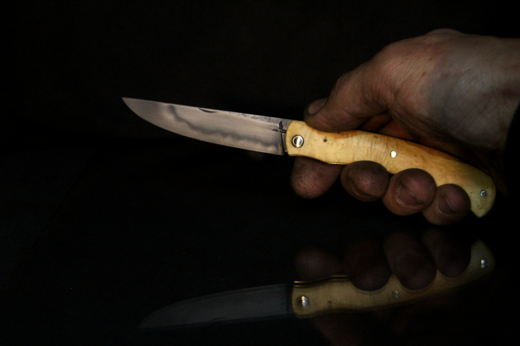

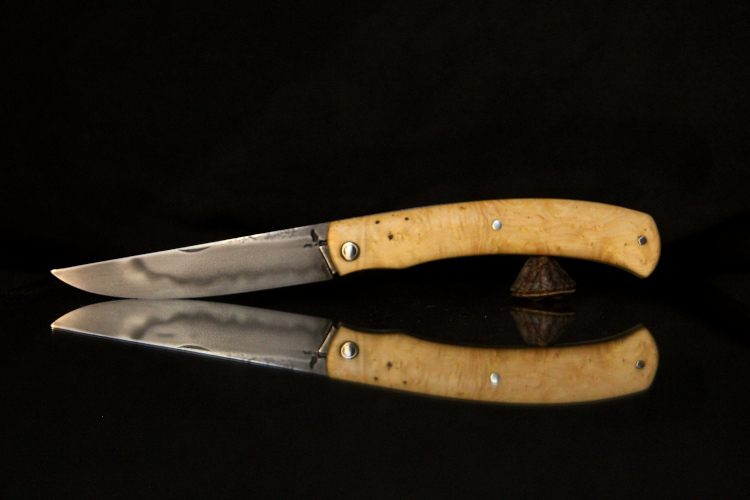

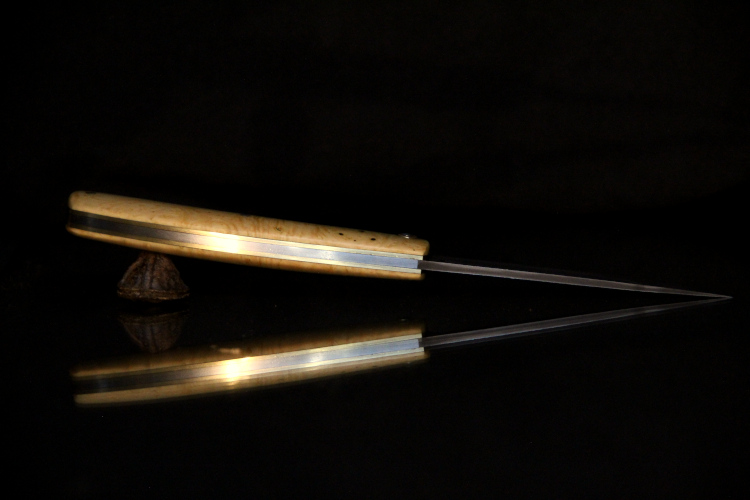

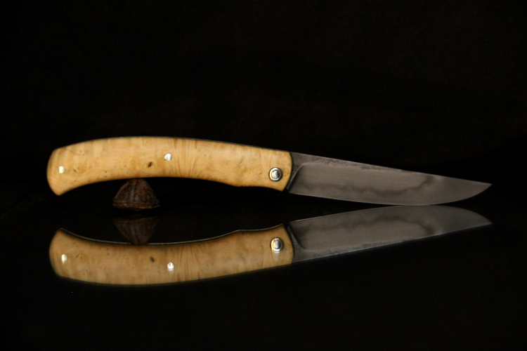

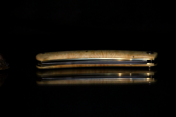

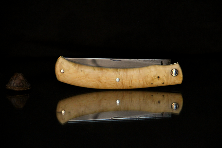

Messagepar rahansor » 12 Jan 2025 12:07
Oh mais sûrement que si J.L. tu as déjà vu ça...deux lames une grande, une petite, sur un ressort c'est assez classique, peut-être moins courant aujourd'hui qu'à une autre époque parce que pas si simple à faire... mais classique tout de même... ;)
je mets celui-là ici, vous pourrez laisser vos commentaires...
toujours à retrouver dans "les couteaux du nain".. ;)
donc un cran forcé smooth, avec une lame en C130 de 8,7 cm pour 19 cm au total ouvert,
ressort XC75, platines laiton rivets maillechort et 100Cr6 pour l'axe,
plaquettes en loupe de buis du calvaire..

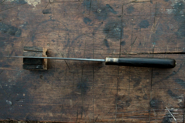

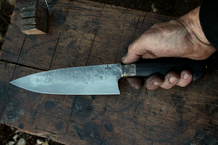

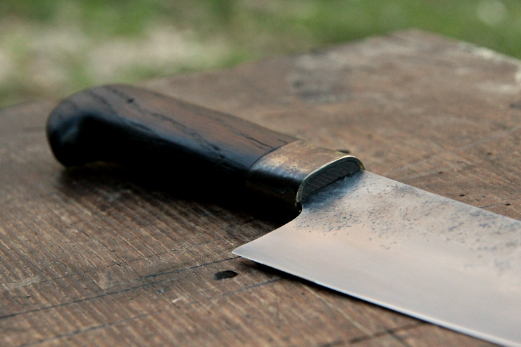

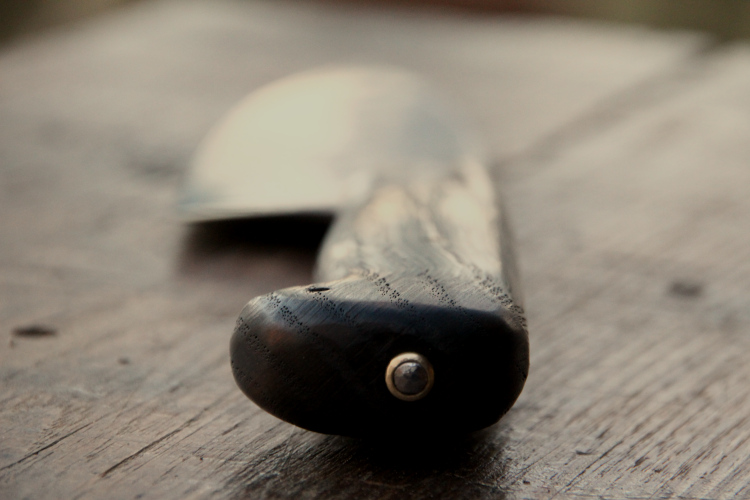

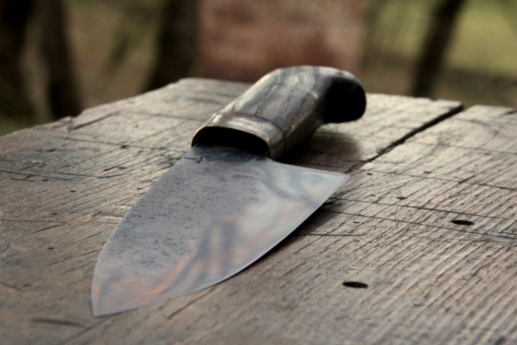

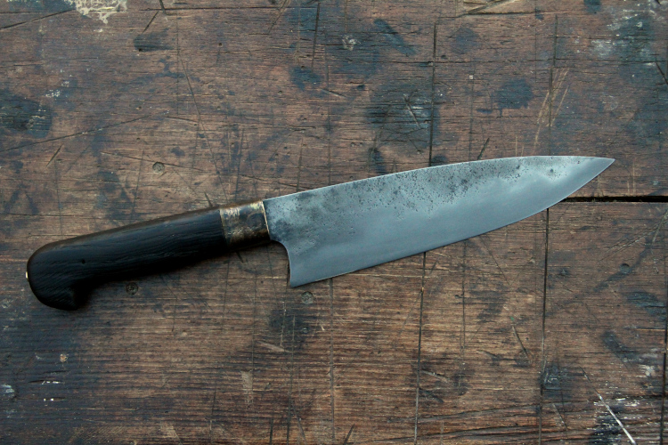

Messagepar rahansor » 17 Jan 2025 20:11
Sympa la photo de famille PGui! :D
un couteau de cuisine pour aujourd'hui, orienté eminçage de légumes...
lame de 19 cm en 100Cr6, un acier que j'aime bien , 4mm d'épaisseur à l'emmanchure, 2mm au milieu du dos, 52mm au plus large,
manche en chêne brûlé, virole en laiton patiné.
réalisé sur commande.
Messages: 12307
Messagepar el-Lapsa » 17 Jan 2025 20:22
Top :D
C'trop bien le chêne brulé!
