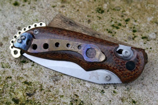

Messagepar kurios » 08 Fév 2013 15:52
Kit pour Benchmande Griptilian. Micarta "barbwire". L'entretoise est en laiton de 4mm, les fils en laiton de 3mm, le clip en titane martelé et anodisé, les vis sont des M3 réusinées pour réduire de diamètre de la tête.
En fait j'avais foiré les plaquettes sur une commande mais j'avais pas envie de les jeter, donc je me suis fait un petit délire steampunk. :twisted:

Messagepar jlg » 08 Fév 2013 16:01
Super brise vitre :D
Messages: 28079
Re: Kurios Arts
Messagepar kurios » 08 Fév 2013 16:03
En laiton, à part sur un verre à pied je doute que ce soit efficace... :mouarf:

Messagepar DEMONEX » 08 Fév 2013 16:37
Je trouve ça top ce délire steam punk, ça change un peu et il est très réussi, souvent ce style est trop chargé. Là il est justement dosé, bravo!!!
