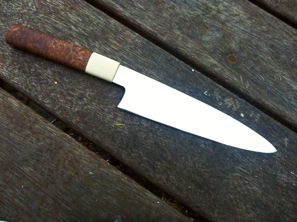

Messagepar gaston » 28 Sep 2013 11:00
Pour changer un peu, je fais du culinaire. Voila le premier d'une dizaine en route. Celui-ci est pour une cliente fidele. Lame en 12c27, 190mm de long pour 2mm d'épaisseur (pas pour les cowboys), garde en efloryn et manche en loupe d'eucalyptus non identifié.
La réalisation tu traitement thermique a été un horreur. Les 2 premieres lames ont servis a des tests destructifs; elles se sont tellement voilées que je n'ai pas pu les rattraper.
Vos commentaires et critiques sont toujours les bienvenus.

Messagepar aquinatis » 28 Sep 2013 11:04
C'est quand même bien classe tous ces trucs. Bravo.

Messagepar Mescladis » 28 Sep 2013 12:47
Superbe le dernier ! Ca doit être un régal de cuisiner avec !

Re: Les couteaux de Gaston.
Messagepar Jonathan P. » 28 Sep 2013 15:29
2mm d'épaisseur, c'est topppp ! thup

Messagepar Janus » 28 Sep 2013 15:35
Très chouette, tout ça...
Et je ne pensais pas dire cela un jour, mais la gravure... :bave2:

Messagepar gaston » 28 Sep 2013 23:06
Merci. C'est un bon couteau entre des mains delicates car la lame est tres fine. Il est rapide, leger (140 grammes) et bien équilibré. Je trouve les couteaux de cuisine interessants a faire car rien n'est laissé au hazard dans l'émouture, la forme et le point d'équilibre.
