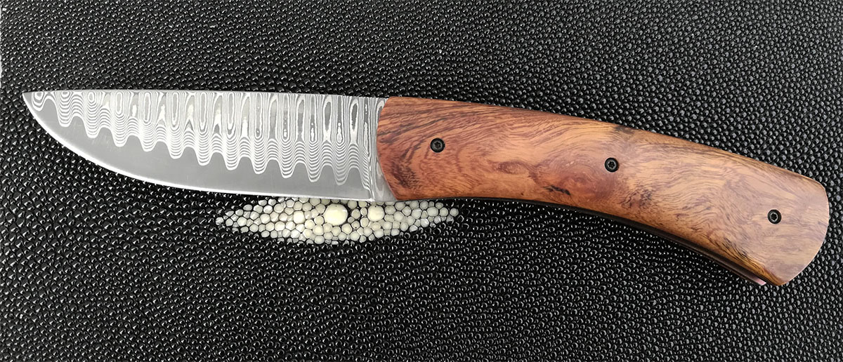

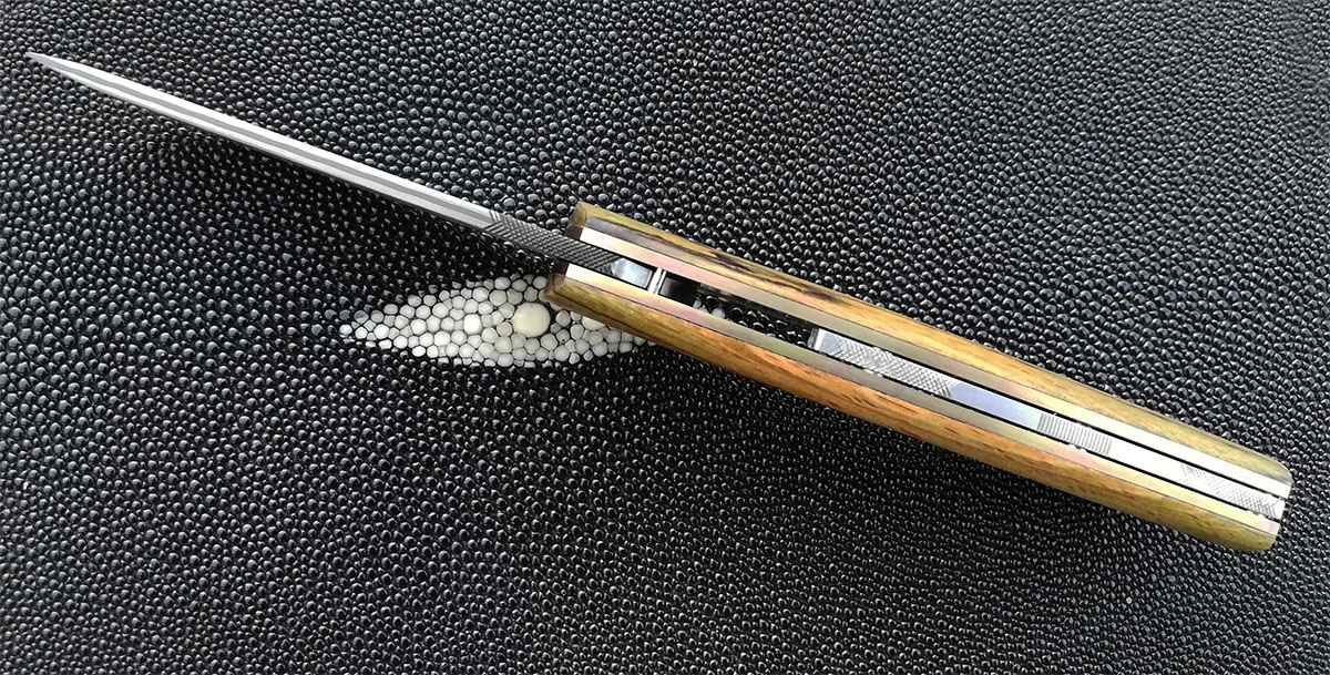

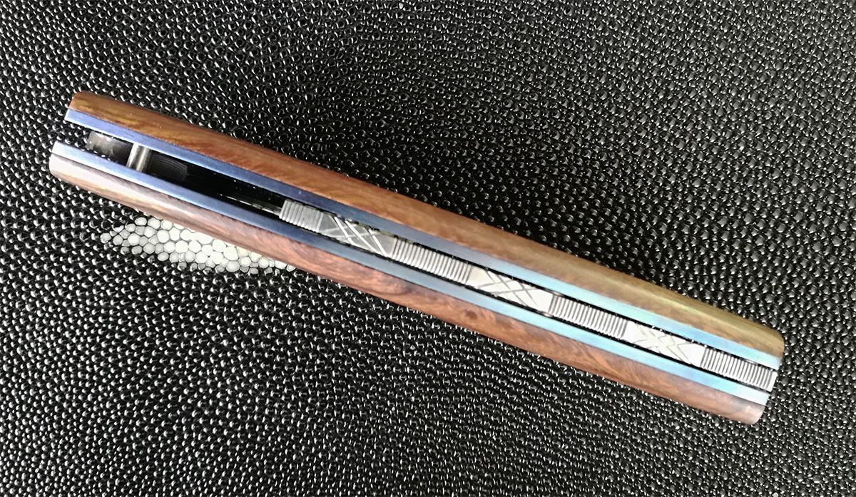

Messagepar Chakras » 08 Sep 2018 22:10
BigBec V
Système à billes
- Platines Titane TA6V Gr5 18/10 anodisées
- Lame Damas Inox … petite guilloche …
- Plaquettes en loupe de bois de fer de l'Arizona
- Fausse pièce flottante X40CrMoVN16.2 32/10 guillochée
Longueur ouvert 208 mm - Fermé 122 mm - 95 mm de tranchant
Poids 147 grammes
Vidéo : http://moldavite.free.fr/2018/bigbec5/bb_pm_01.mp4

Messagepar Miko » 08 Sep 2018 22:26
Superbe ! thup
Et ce bois de fer... :coeur:
Mec plus ultra.

Messagepar Chipster_67 » 08 Sep 2018 23:13
C'est bien la video, on sent bien que le système a bille est franc et que la retention est top thup

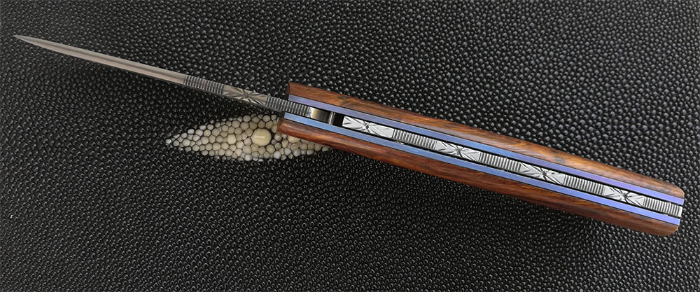

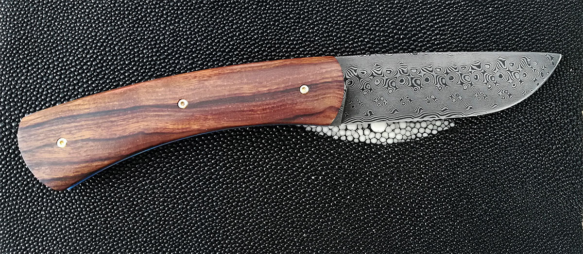

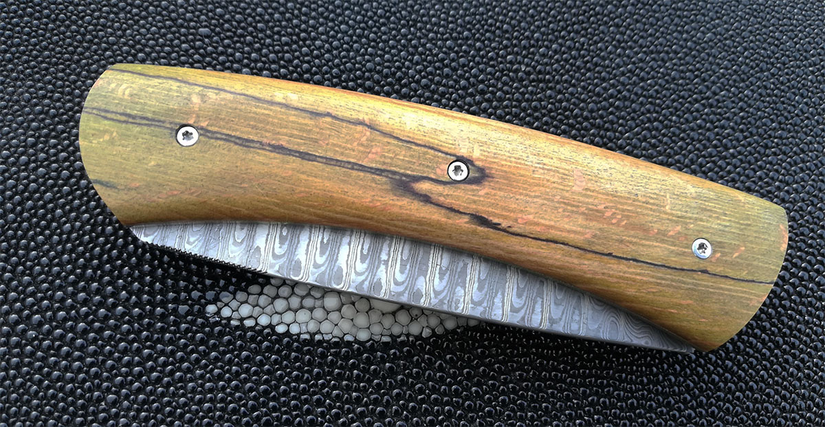

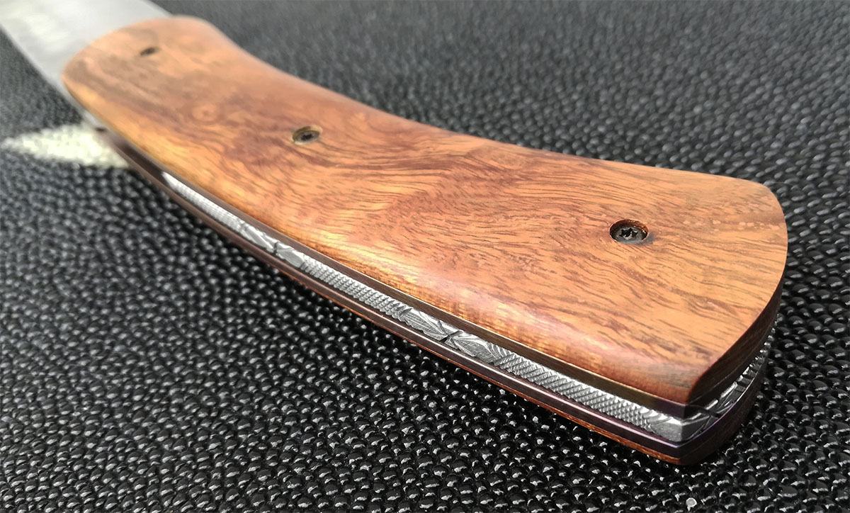

Messagepar Chakras » 12 Sep 2018 19:46
Allez … deux autres !!
BigBec VI et VII
Système à billes
- Lame Damas Inox
- Plaquettes en hêtre coloré stabilisé et loupe de BDF
Poids 141 et 145 grammes
BigBec VI
BigBec VII

Messagepar Chipster_67 » 12 Sep 2018 20:00
J'aime toujours autant sa forme ! Moins fan du traitement des platines

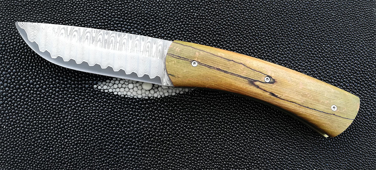

Messagepar Chakras » 27 Sep 2018 18:51
Libeccio III
Flipper
Longueur ouvert 208 mm - Fermé 117 mm - 102 mm de tranchant - Poids 127 grammes
- Platines titane TA6V 20/10
- Lame Suminagashi - Emouture convexe
- Plaquettes en os de girafe teinté et stabilisé

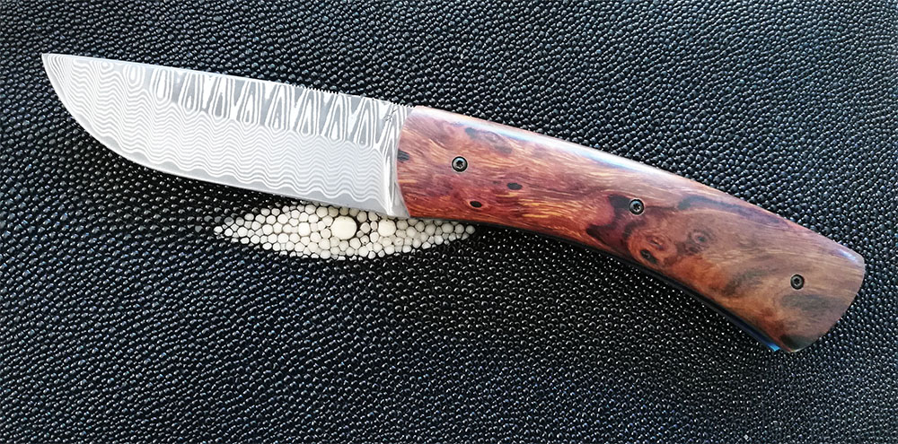

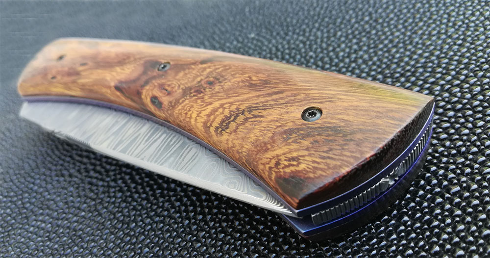

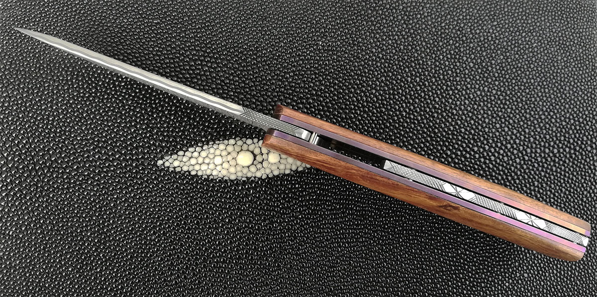

Messagepar Chakras » 29 Sep 2018 15:56
Le p'tit dernier BigBec un peu Kitch …
BigBec IX
Système de rétention à deux billes
- Lame Damas Inox
- Plaquettes en de bois de fer de l'Arizona (vis des plaquettes plaquées or)
Longueur ouvert 214 mm - Fermé 124 mm - 96 mm de tranchant - Poids 145 grammes
