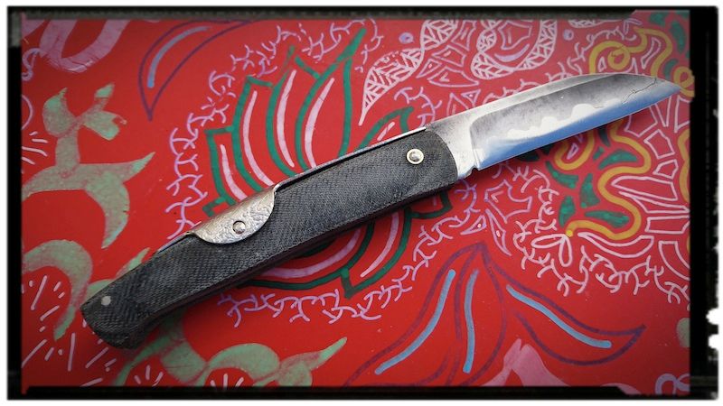

Re: J'ai 2 mains gauches mais j'me soigne !
Messagepar Jonathan P. » 25 Juil 2016 14:17
Super. On peut voir l'autre côté terminé?
Messages: 32744
Messagepar deuns » 25 Juil 2016 15:43
Terminé… :mouarf:
Brut de démontage plutôt

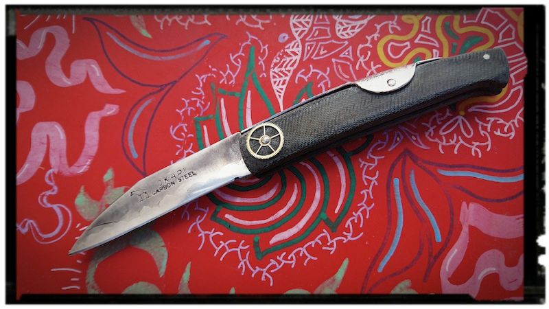

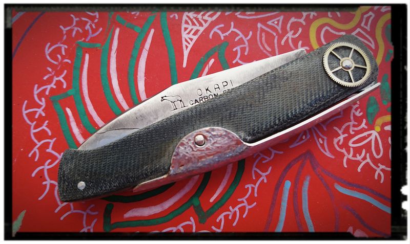

Messagepar BetterCallSal » 23 Aoû 2016 16:57
Superbe la modif de l'Okapi.
J'adore la nouvelle forme de lame. Je suis moins fan de la pièce de montre.
C'est quoi le manche? Du g10?
Messagepar Nasgul » 23 Aoû 2016 17:00
Yes ! :D
Mais là, pas trop fan de la tite roue :spamafote:
Micarta d'arbre BCS ! ;)
Nasgul
Gaz nul
Messages: 13181
Inscrit le: 01 Mar 2014 18:59
Localisation: IDF
Messagepar deuns » 23 Aoû 2016 17:31
Je me suis posé la question pendant une seconde pour la pièce de montre. Elle trainait sur mon établi puis j'ai regardé si elle passait sur le fil d'axe, pis oui, alors hop !
Le micarta c'est du 501 statifié époxy, bourré à la pâte à polir et le tout nettoyé au 400 puis au scotch-brit.
Je voulais un aspect usé, patiné.
La lame je l'ai raccourci de 3 ou 4 mm et passée au perchlo en faisant un petit masque au vernis.
Messagepar la bidouille » 23 Aoû 2016 18:02
C'est un chisel???? :shock:
C'est mega fun... je like!
la bidouille
le Doukiniste
Messages: 2312
Inscrit le: 23 Mai 2009 12:39
Messagepar BetterCallSal » 23 Aoû 2016 18:41
Micarta jean :pasmal:
Je pensais à du g10 poncé à la sauvage...
J'aime bien ça goule.
Tu as repris l'émouture aussi?
