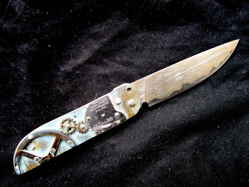

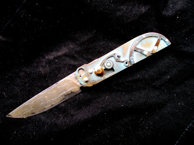

Messagepar kurios » 03 Fév 2015 00:23
Steampunk, sandwich vieux fer/C145 forgé par Bryan, manche laiton etc... Axe et stop pin inox, rondelle bronze-be
