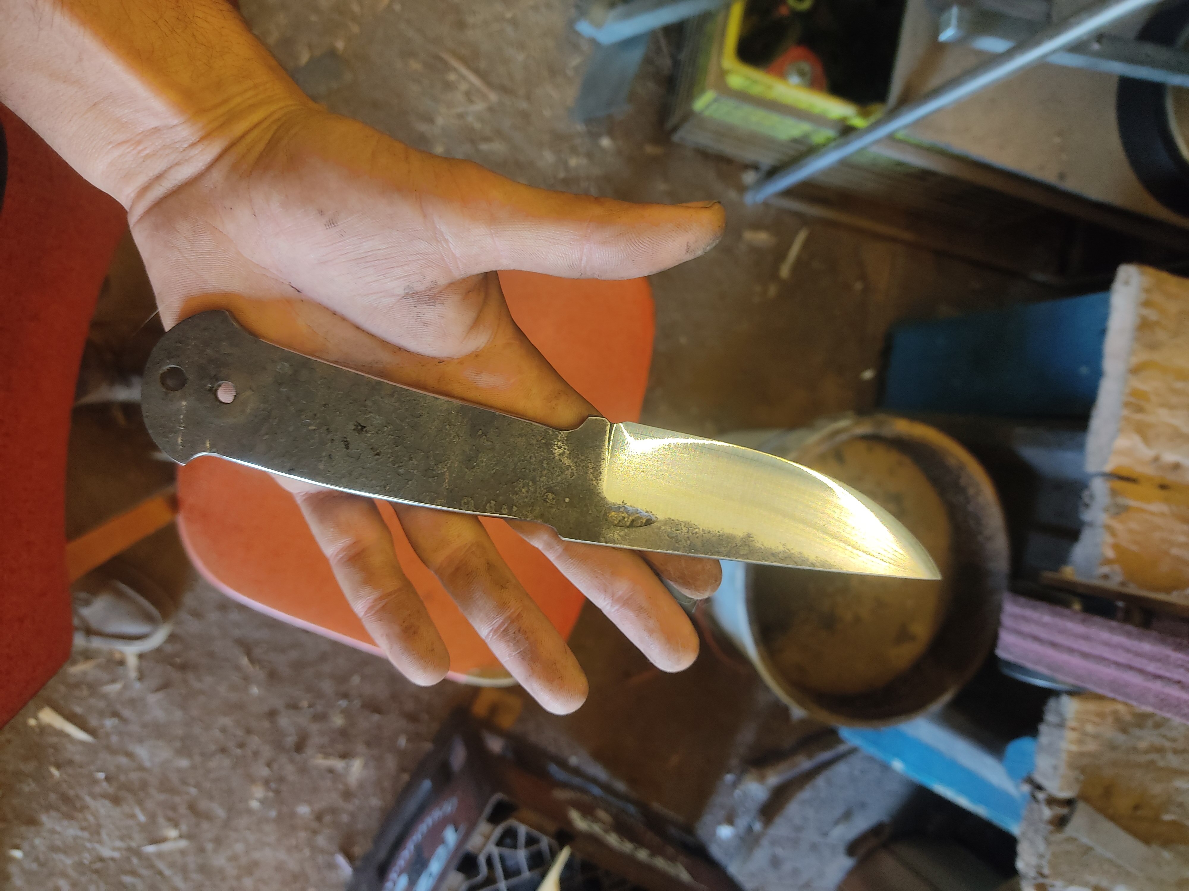

Messagepar el-Lapsa » 21 Mai 2022 13:36
En attendant la fin d'un collage de plaquettes, je suis justement sur l'émouture du tiens là :)
Au passage, quelques petites photos en vrac de ce qui se trame sur l'établi en ce moment:
Des semelle évidées:
Un manche en phase de symétrisation:
Une assistante de création un peu envahissante qui visiblement ne connaît pas le concept de harcèlement sur le lieu de travail:
Et sur la dernière photo, la petite bricole faite uniquement à base de récup pour évacuer les poussières de ponçage. J'ai nommé cet outil : le Ténia, vu sa forme..

Messagepar el-Lapsa » 21 Mai 2022 15:49
Et hop, une émouture de terminée. C'est le clone du rhombique fait pour OnOff, d'où son petit nom, le puukkOo, mais cette fois-ci sans rhombique. Émouture convexe comme toujours, mais avec un petit détail que je fais depuis quelques couteaux: le casse-goutte en demi-goutte d'eau:
J'avais remarqué que les casse-gouttes en demi-rond m'emmerdaient un peu, quand on coupe une ficelle ou taille un morceau de bois, en général on part instinctivement (enfin moi en tout cas) du plus proche du talon de la lame. Hors souvent, surtout sur les liens à couper, le truc se bloque dans le casse-goutte et donc ne se coupe pas. Dans le but de faire des outils vraiment idiot proof, j'ai juste cassé le coin formé entre le casse goutte et le départ de fil, histoire que si quelque chose se fout là-dedans, il viendra naturellement glisser sur le tranchant.
De précieuses micro-secondes de vie économisées comme ça :lol:
Bon c'est petit détail de rien du tout, mais quand on tuteur des dizaines de tomates avec autant de bouts de ficelle à couper, c'est plaisant quand même :)
