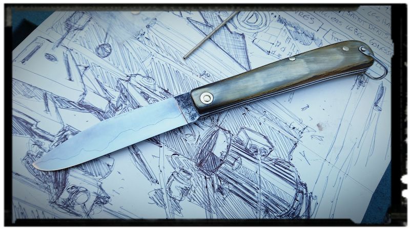

Messagepar deuns » 31 Aoû 2016 18:14
Thanks tous !
Dans le cafre de la fête des 10 ans de nCz, j'ai reçu un cran plat usé comme petit cadeau. Bon le manche et le ressort allaient bien, la lame était usée.
Je suis allé chez Kraspek prendre un petit cour de backstand et hop ! Montage !

Belle remise en beauté !
Elle est cool cette lame thup

Messagepar deuns » 31 Aoû 2016 19:52
Thanks
Kraspek m'a filé un gros coup de main sur les émoutures, sinon j'y serai encore :prosterne:

Messagepar MANUEL » 31 Aoû 2016 20:44
Belle restauration! Belle ligne de trempe!

Messagepar deuns » 31 Aoû 2016 21:03
Bon alors Manuel... Comment te dire sans te casser ton rêve... C'est une ligne de perchlorure en fait. La trempe est intégrale.
Je baigne ensuite ma lame dans un bac de perchlo mélangé à du papier Q. Assez pour que ça forme une sorte de purée compacte. Puis la lame tient en équilibre la dedans le fil en l'air. Ouais je sais c'est rusé :mouarf:

Messagepar kraspek » 31 Aoû 2016 21:59
deuns a écrit:Thanks
C'était pas très pédagogique mais bon... Vers la fin on manquait de temps et tu commençais à plus trop comprendre ce que tu faisais.
L'idéal ça serait que tu reviennes une ou deux fois, ou que j'te vende mon back... :mouarf:
