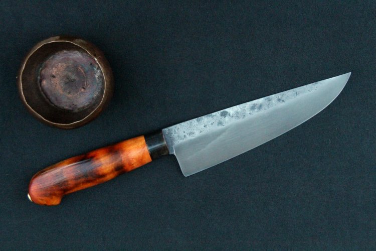

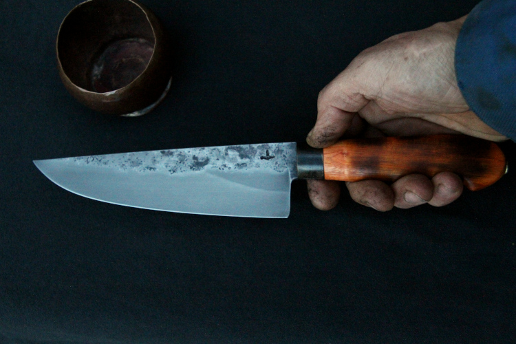

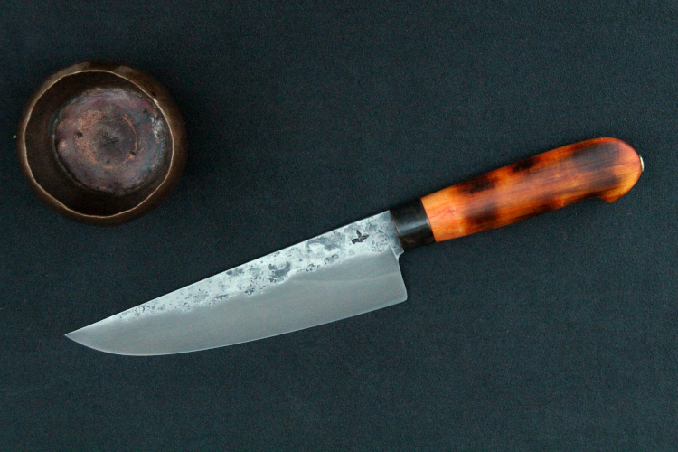

Messagepar rahansor » 28 Déc 2025 18:50
Bonsoir, voici le dernier terminé (reste son fourreau bois à faire),
17 cm de lame forgée en 135Cr3 3,8mm d'épais à l'emmanchure puis degressif (2,3mm au milieu du dos), 4,5 cm de large au talon, le plus musclé de la série!
Laiton patiné pour la virole et nerprun brûlé flammé pour le bois.
réalisé sur commande donc...
Maintenant le programme c'est préparation de l'EKS!

Messagepar Damienandcoinc » 28 Déc 2025 18:58
Vraiment superbes, Thomas, ces derniers !
Messages: 12336
Messagepar grand goule » 28 Déc 2025 19:19
Ça me fait le même coup que pour la série de Rouennais, À chaque fois je trouve le dernier est plus sexy que le précédent
Messages: 16339
Messagepar sealence » 28 Déc 2025 19:41
C'est très beau!

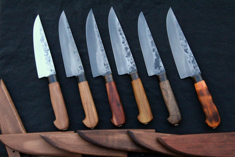

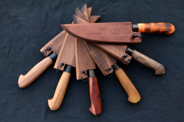

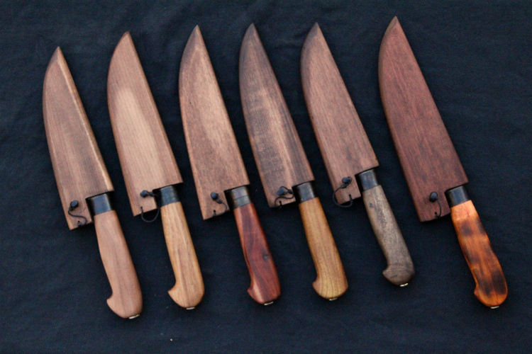

Messagepar rahansor » 29 Déc 2025 17:37
Bonjour, Voici donc cette commande terminée, c'était un bon exercice et un plaisir de la réaliser!
Merci donc au commanditaire!
toutes les lames sont en 135Cr3 et font de 15,5 à 17 cm,
les viroles sont en laiton patiné, les fourreaux en tilleul teinté, les pions en corne, et pour les bois des manches il y a du poirier, du chêne, du prunier, du mûrier, du laurier sauce, et du nerprun, que des bois de chez nous...
Maintenant je vais me consacrer à la préparation de l'EKS!
Je vous souhaite un bon réveillon de fin d'année et tant qu'à faire une bonne année 2026 comme ça je ne suis pas en retard!

Messagepar Alexdeden » 29 Déc 2025 19:11
Jolie brochette !
Messages: 9350
Messagepar sealence » 29 Déc 2025 19:23
Mon préféré, Nerprun effet brûlé et prunier sans doute.
Messages: 8268
Messagepar lapin » 29 Déc 2025 21:08
Vraiment un bel ensemble ! ça va faire des heureux
