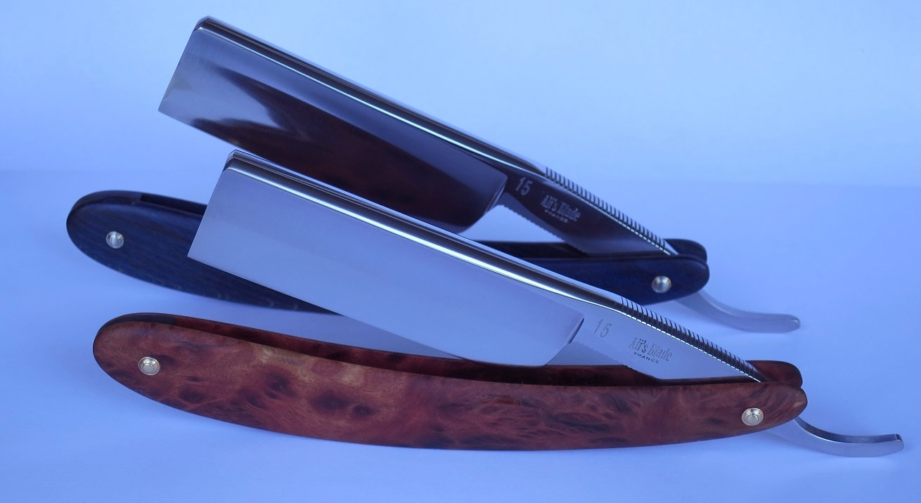

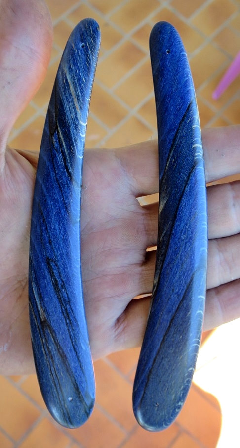

Hello !
Oui du super AO qui vient du Japon, pas du équivalent Autrichien ou Allemand, les équivalents, quand on révèle a l'acide, c'est pas pareil. une recette au gramme prêt, selon qui l'a fait, c'est pas le même gout. :lol: Sinon j'ai jamais trouvé de barre a vendre au Japon, même en cherchant bien, me suis arrété ici http://www.microsofttranslator.com/bv.a … kisou.html faut connaitre quelqu'un. Cassca confirmera.

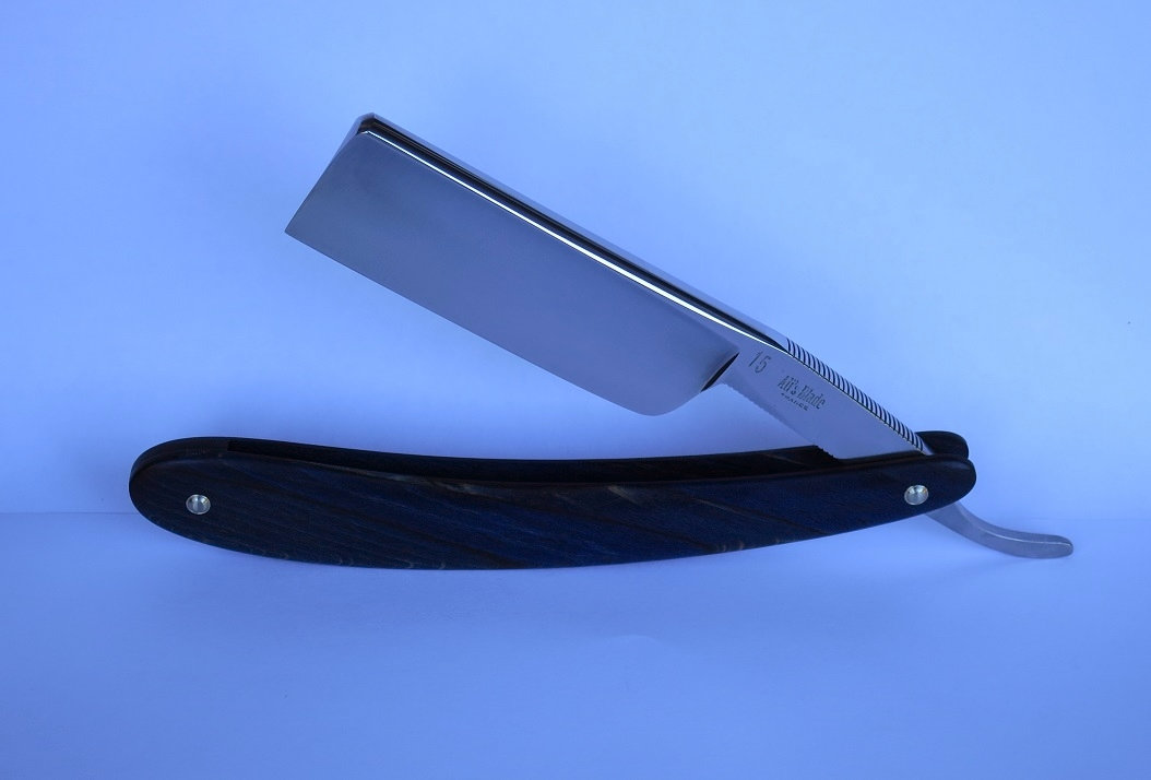

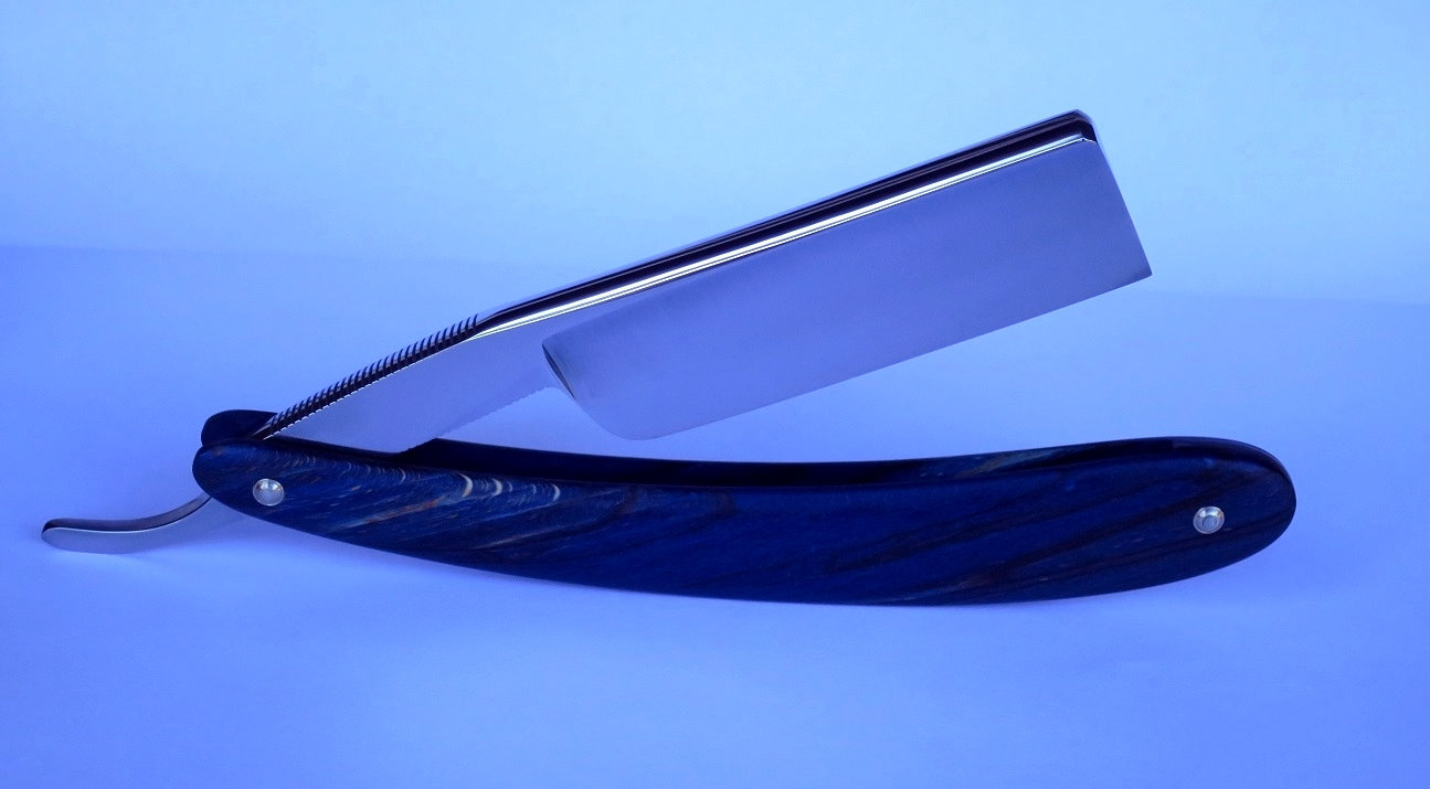

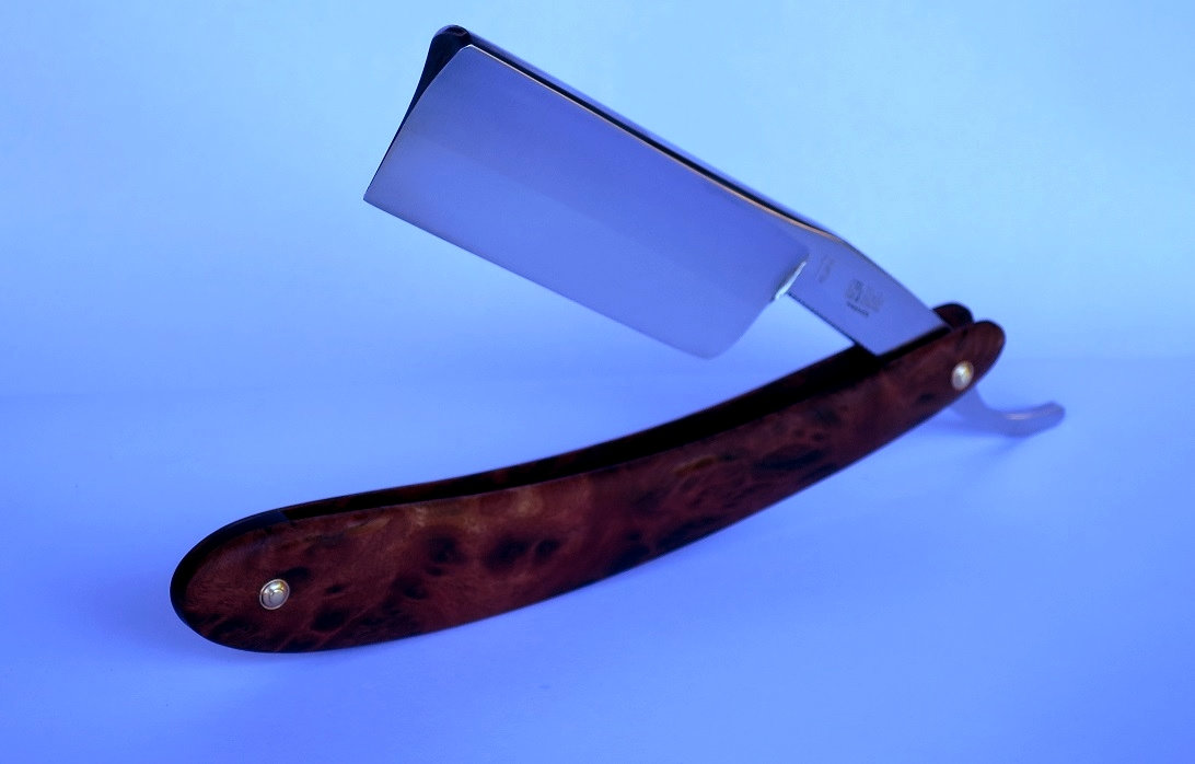

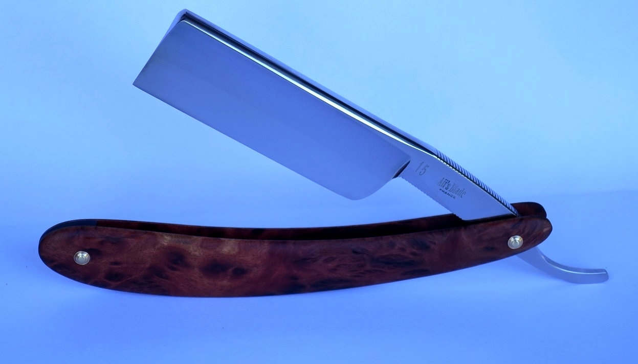

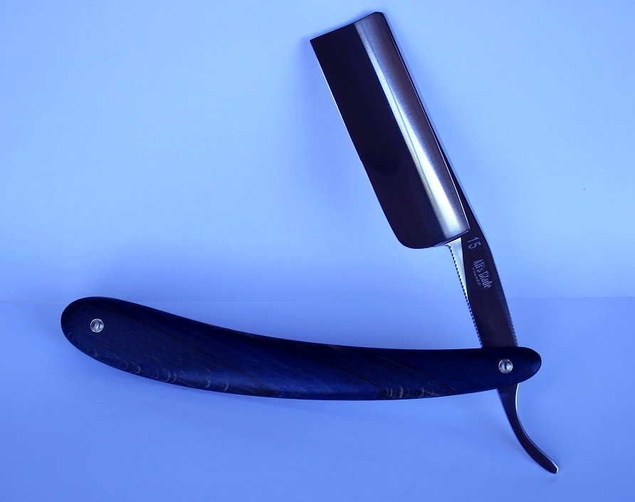

Demain ils devraient être montés !
une avec chasse bleue
et l'autre avec un red mallee burl que je suis en train de façonner.

désolé Freddy ! j'avais point vu.
je pense qu'il n'y a pas de feuille d'or. J'ai jamais essayé, mais ceux qui restaurent le font avec le kit a 30 balles de Otello, un genre de pistolet avec bout en coton et une solution.. ça tient bien si le polissage est parfait miroir.
edit : la 2 eme châsse sort du bain d'huile, demain je monte tout le bordel :lol:

C'est beau comme boit cela! Je connaissais pas.
C'est bien de l'Eucalyptus le Red Malee?
Re: Les trucs d'Ali
Messagepar ASR » 28 Juil 2016 21:37
merci Vince ! la banane, c'est la forme la plus chiante a faire pour moi :lol:
Merci Sal ! :lol: je crois bien que ça en est, une sorte d'euchalyptus comme la goldfield burl :

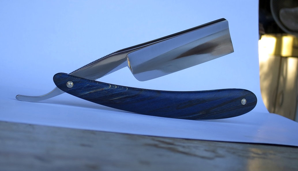

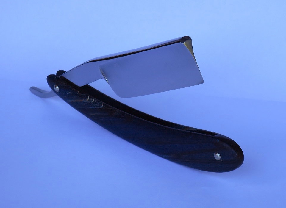

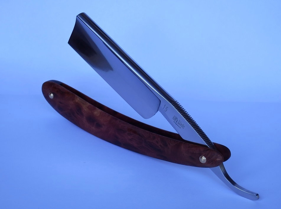

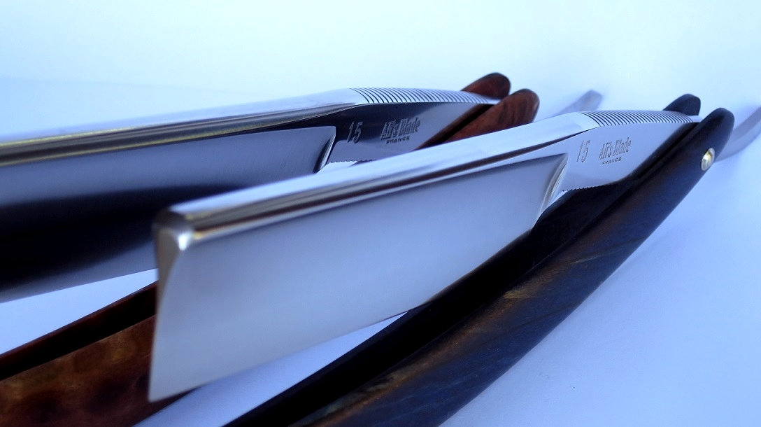

Messagepar ASR » 29 Juil 2016 23:53
Merci les gars !
les voila montés affilés
9/8 (29mm de largeur) un peu plus de 8mm au dos, un peu moins de 0.04mm au tranchant.
