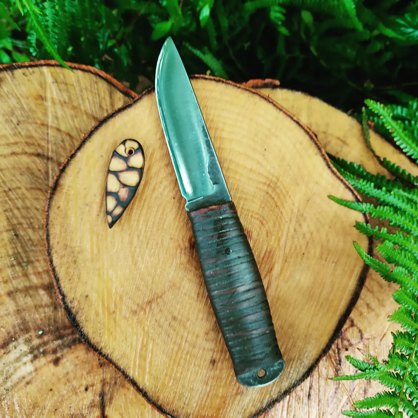

Bon et voici un autre!
Pour une fois, c'est pas forgé mais stockremovalé!
Acier O1, 3mm d'épaisseur, émouture convexe, dos arrondi, manche cuir, vous-même vous savez quoi.
10cm de tranchant pour 21,5cm au total!
Avec un pendentif biface réalisé en buis brulé et huilé :)
Bon les photos sont maigres, mais il pleut comme vache qui pisse là..
C'est le jumeau du premier manche cuir que j'avais fait pour Alexdeden, un petit air de Mora Classique N°2 je trouve :)
