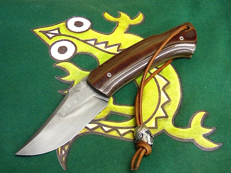

Messagepar deuns » 14 Jan 2017 20:18
Dans le cadre de mes activités parascolaire, je suis aller jouer chez Jean Michel Martin et donc je me suis fait un "petit" Marverick en piémontais
Un beau bébé tout de même. Un vrai chouette moment de partage au-delà de la fabrication. J'ai appris plein de trucs et c'est bon !
lame de 85 mm en 100C6, épaisseur de 4 mm trempe sélective + trempette dans le perchlo
platines titane sablées anodisées
entretoise carbone.
manche de 11 cm en micarta vintage, et il a vraiment une bonne gueule profilé comme ça
Montage de lame sur rondelle béryllium of course
poids 154g.
Vis d'axe cachée et le tout est entièrement démontable et réglable.

Re: J'ai 2 mains gauches mais j'me soigne !
Messagepar abouaswad » 14 Jan 2017 20:24
c'est pas du vrai style Deuns, mais c'est chouette quand même !
