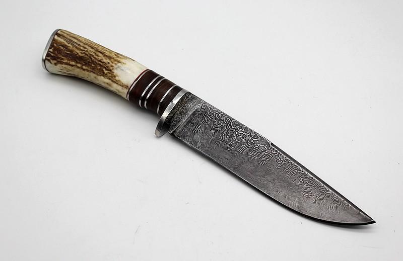

Messagepar Lorgar » 30 Déc 2020 20:01
Superbe, l'acier c'est quoi exactement?
Lorgar
Loreflet de lame
Messages: 10282
Inscrit le: 25 Avr 2007 16:07
Localisation: Toulouse
Re: La forge du Brian
Messagepar Cody » 30 Déc 2020 21:32
Lorgar a écrit:Superbe, l'acier c'est quoi exactement?
90Mcv8 + 15N20 + 105Wrc5 Damas 320 couches parallèles soudé par Achim Witz puisque je retravaille à la forge pour changer son aspect, mais pas ses qualités..63Hrc après revenu.

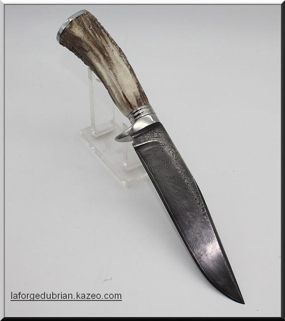

Messagepar Cody » 11 Mar 2021 09:27
Le "Dernier de 2020" a eu le bonheur de plaire, alors il a fallu que j'en fasse un autre, pareil, mais différent :D
Mais j'ai réellement commencé 2021 par plusieurs pliants certains finis, d'autres encore en cours.
