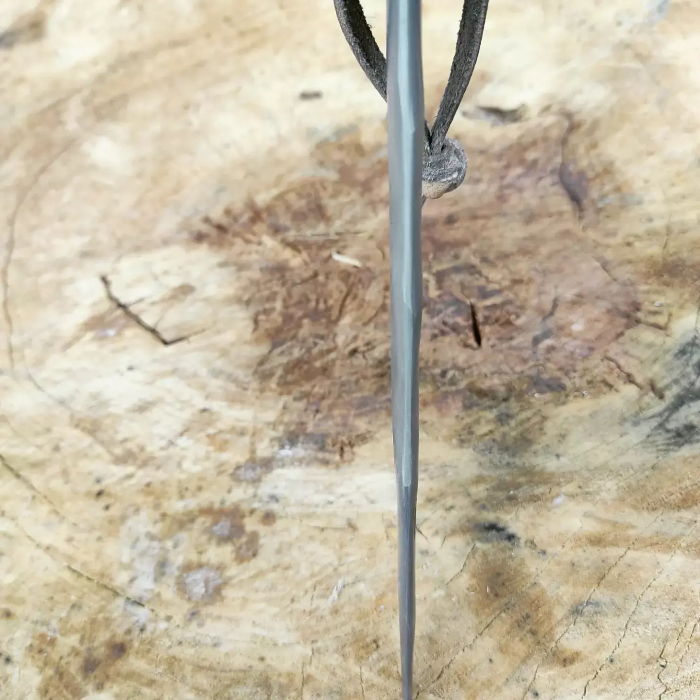

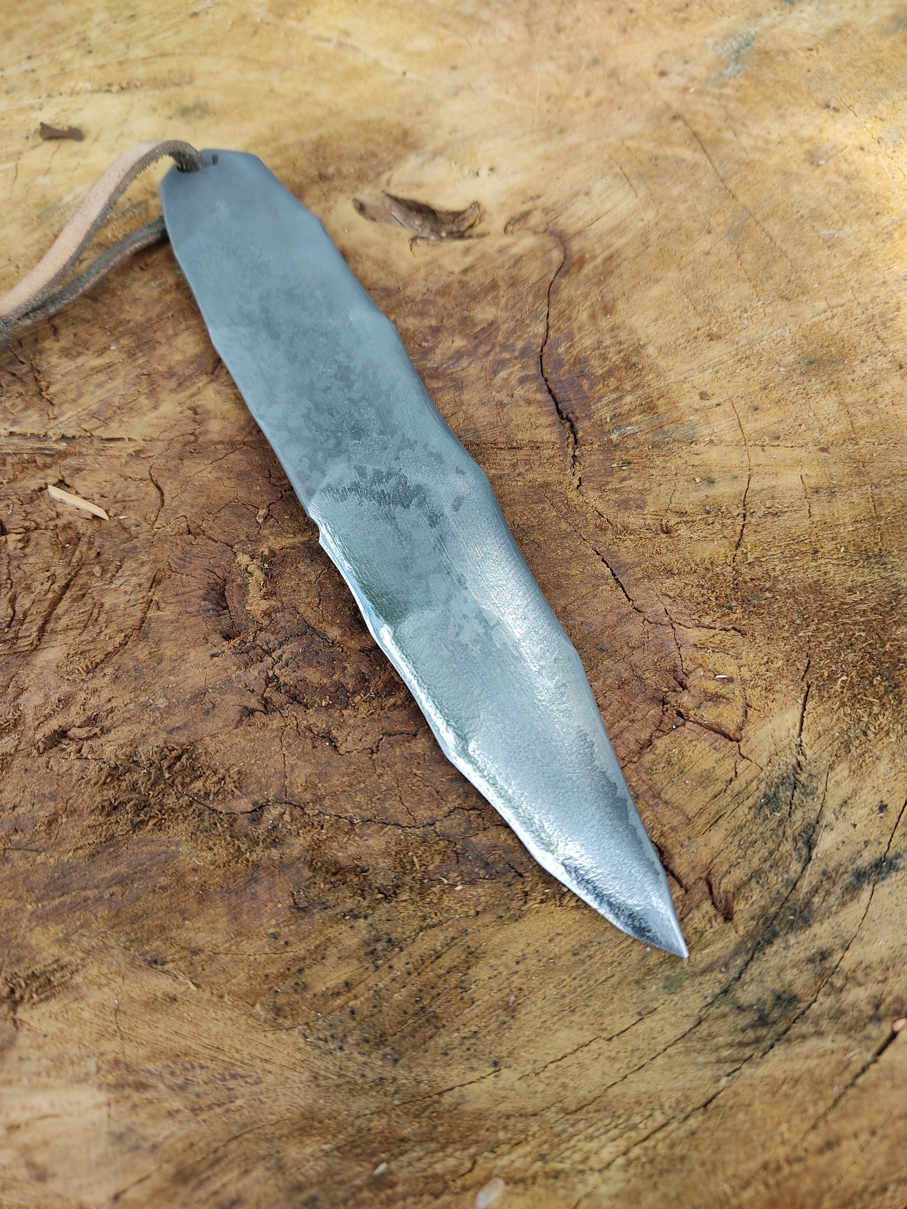

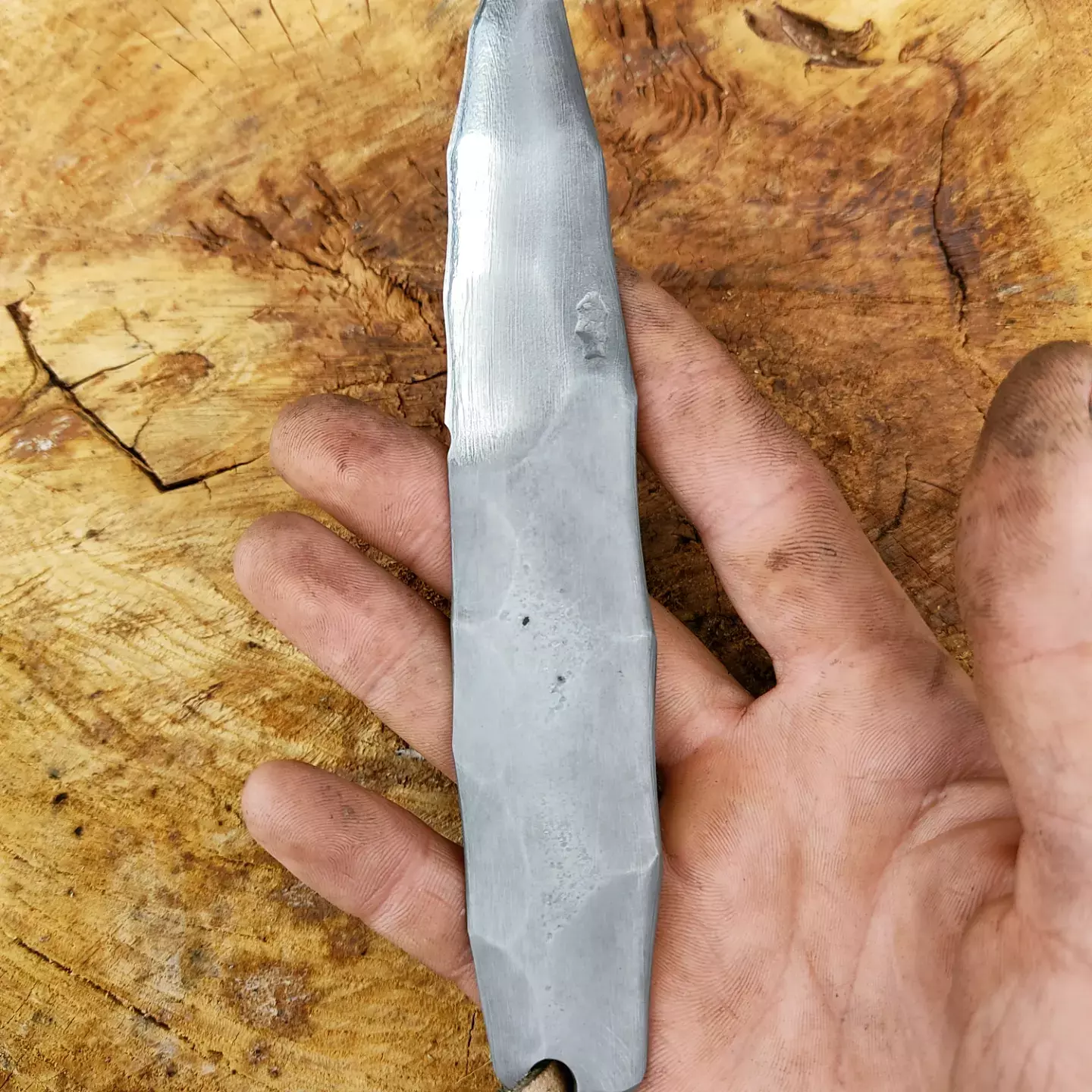

Bon voilà la suite de cette étrange créature..
Donc modèle Biface, forgé en 80CrV2, toxifié silex, émouture silex avec recurve et en convexe, 8cm de lame pour 18cm au total, il ne lui manque plus que son petit étui cuir qui sèche..
Il a passé la nuit dans le perchlo, et j'ai réussi à obtenir sans faire exprès un veinage en relief assez chouette je dois dire.. une démarche façon "bêtise de Cambrai", les sachant sauront sacher l'erreur à l'origine de ce veinage ;)
J'avoue que l'émouturage était pas tellement simple, surtout le fait de garder le fil bien aligné, mais au final je suis assez content du résultat :)

P!t*in d'instagram qui à recoupé toutes mes photos..
Bon je reviens avec les originales..

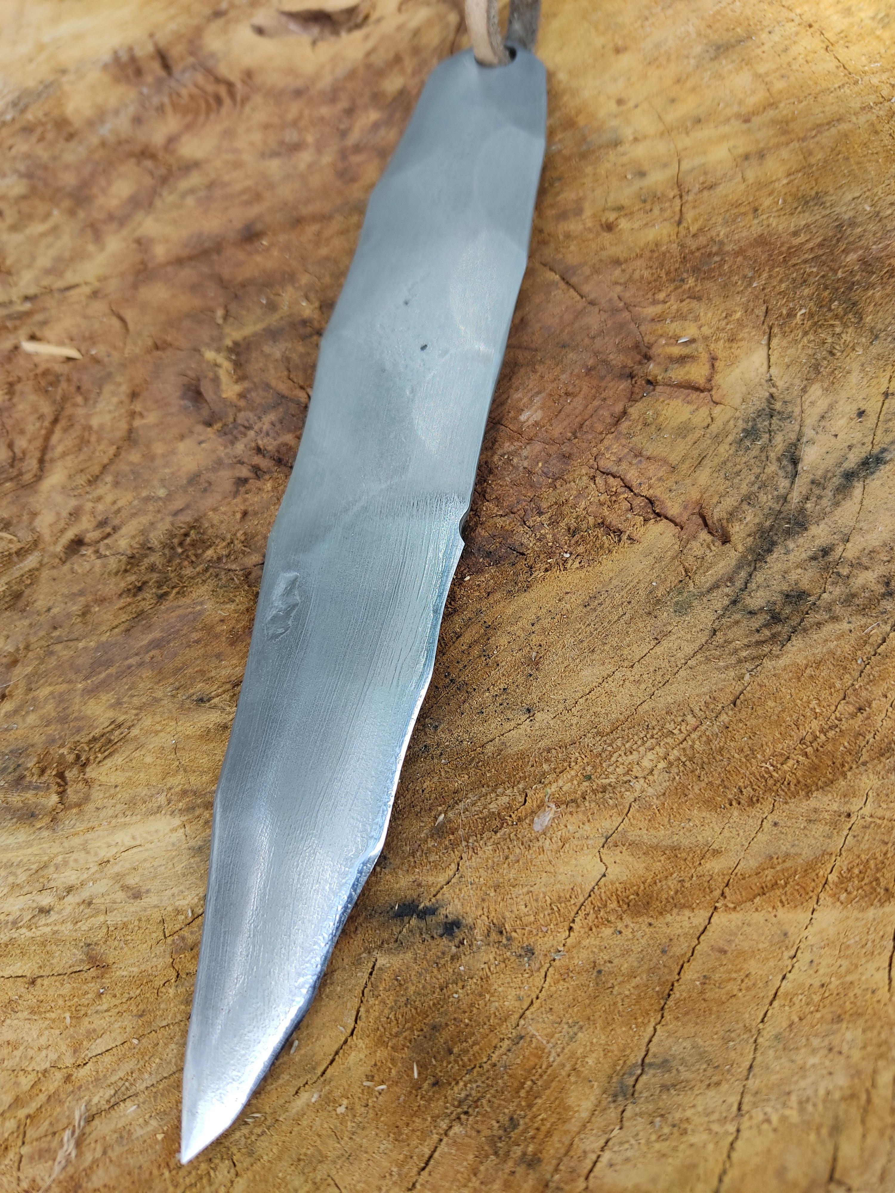

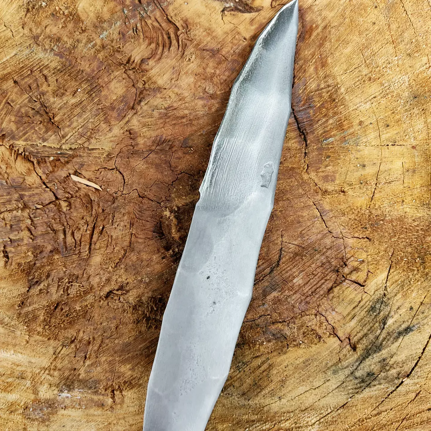

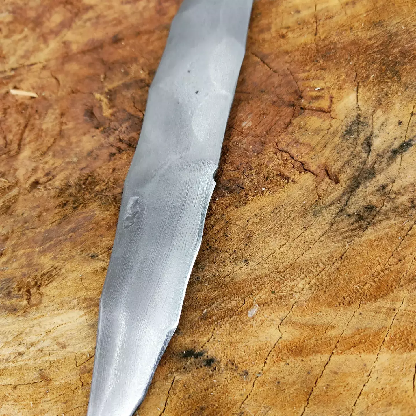

Messagepar el-Lapsa » 27 Juil 2022 18:37
Merci Abou! :)
Finalement ca fait du bien de se lâcher, créativement parlant, sans forcément penser à un aspect utilitaire, parfois!
Quoique pour ouvrir des colis, couoer du pain ou bouffer dans une assiette céramique, ça serait pas si ridicule que ça je pense :D
Bon les photos non coupées:

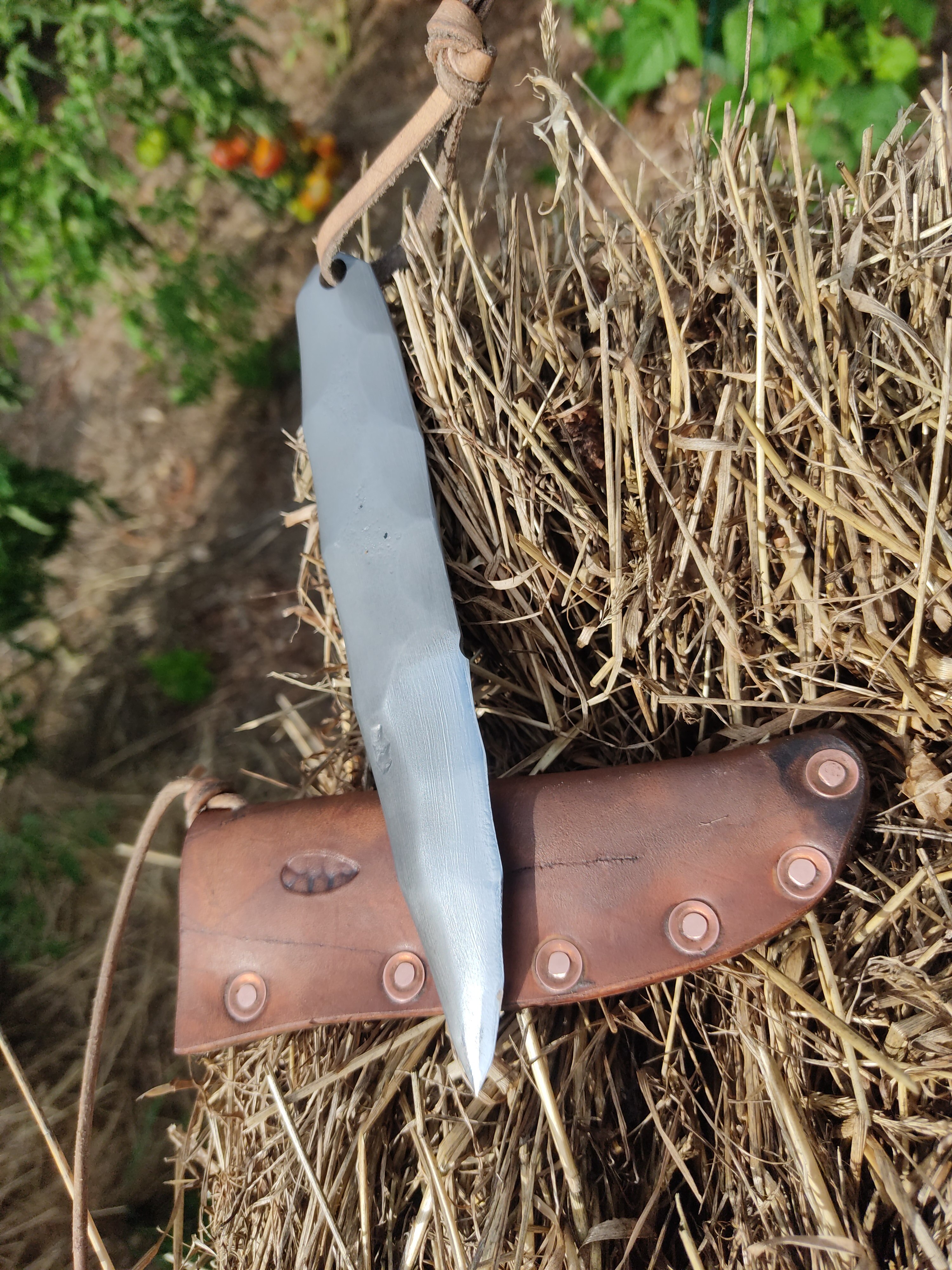

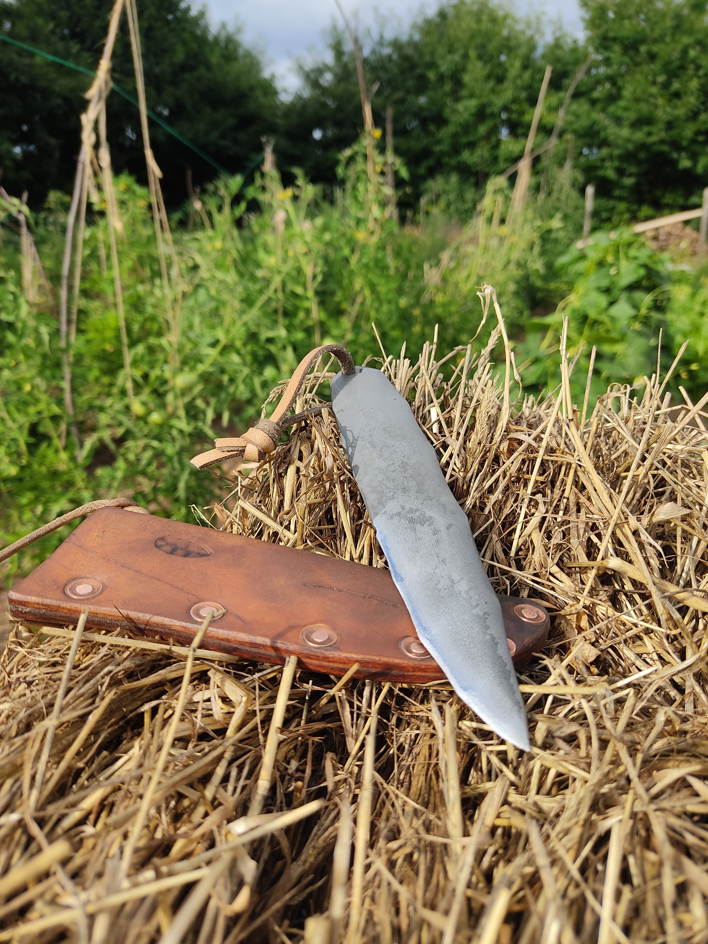

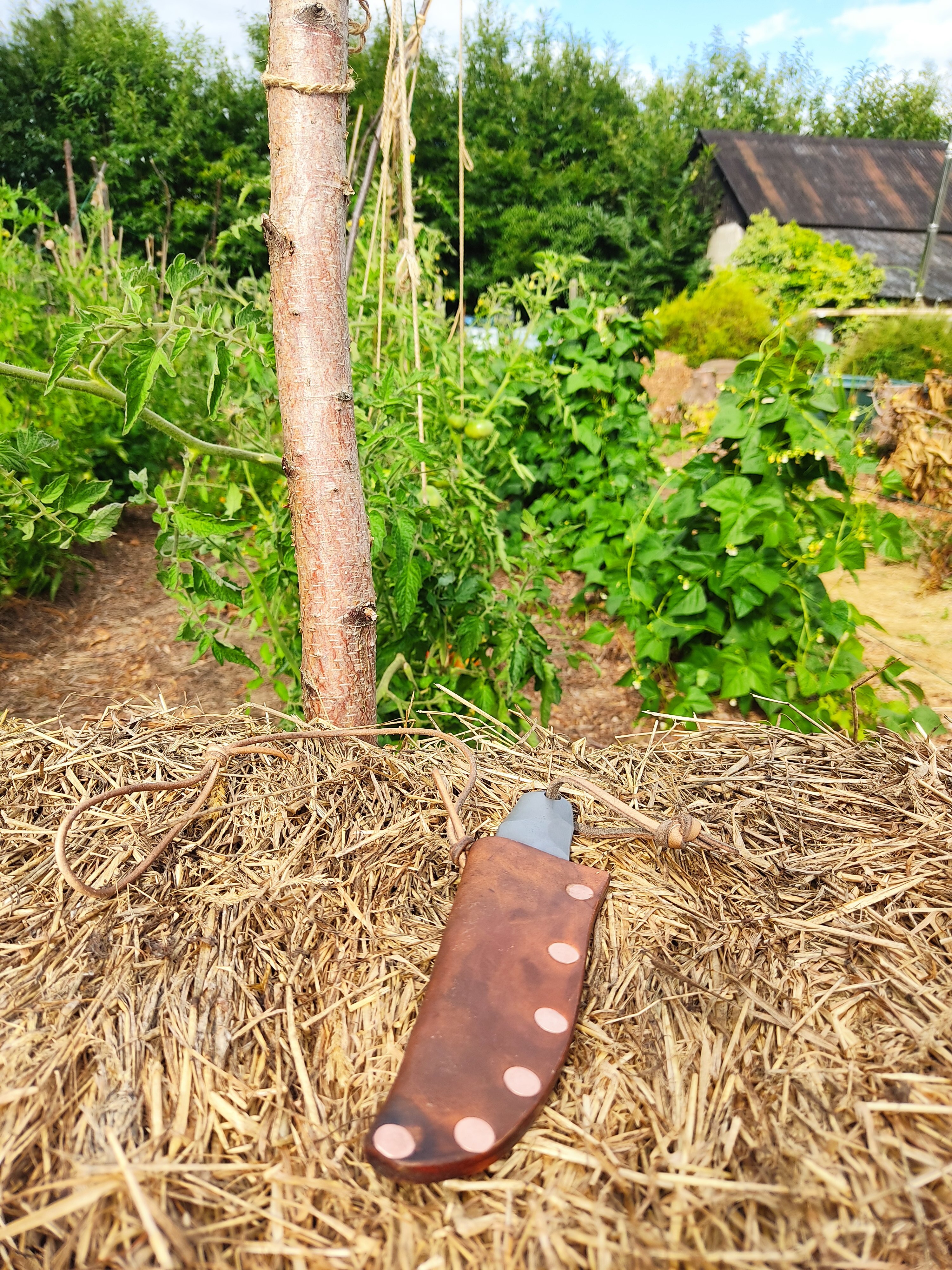

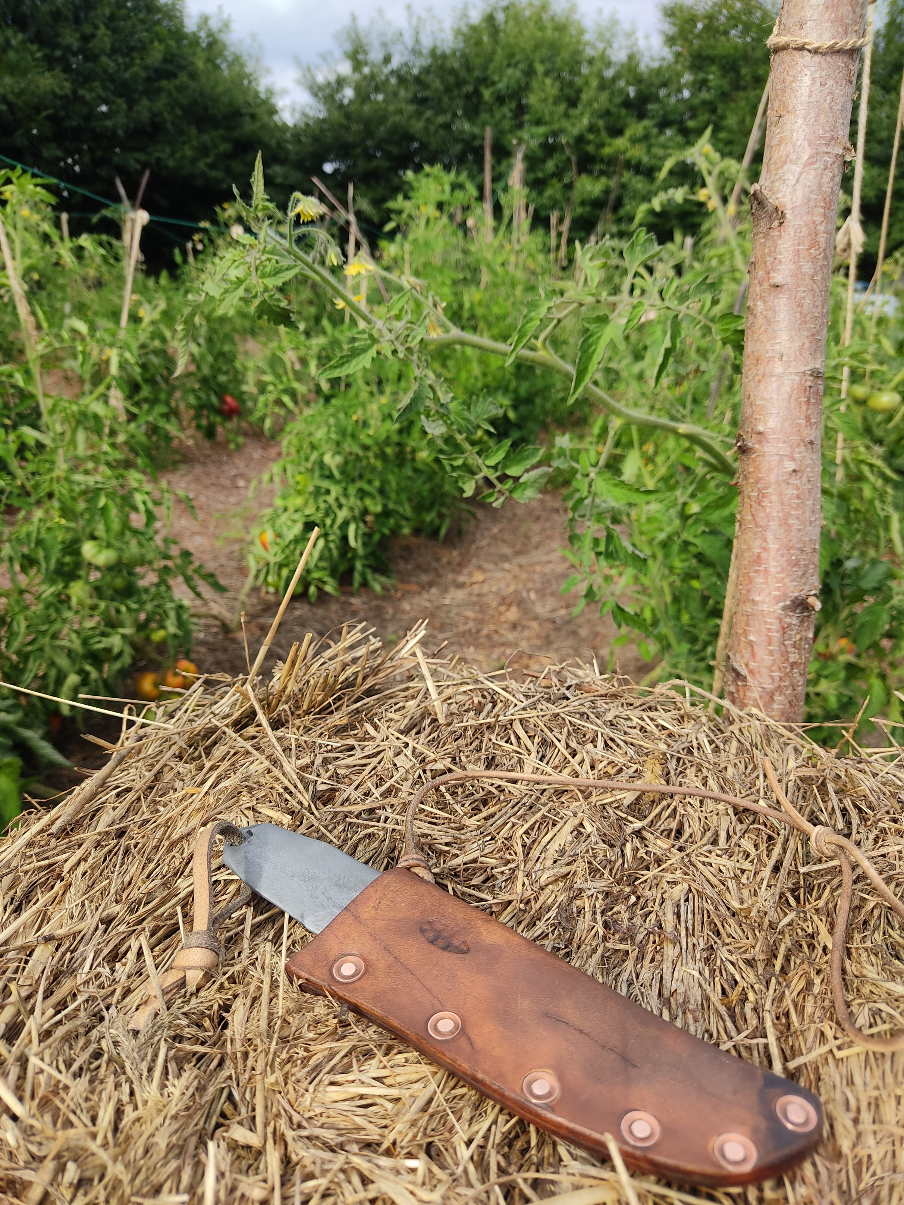

Messagepar el-Lapsa » 27 Juil 2022 19:10
Avec l'étui cette fois-ci, pendant la récolte de notre salade de tomate du soir au potager :)

Re: Forge, bricoles & tests..
Messagepar el-Lapsa » 27 Juil 2022 21:36
Merci beaucoup! :D
Je vous avoue que l'émouture, ça s'est un peu improvisé sur le moment sur un coup de tête.
Le coté très chiant c'est de retravailler la surface des éclats sur chaque grain et de se recaler bien à chaque fois, avec la lame parallèle à la bande, en respectant le convexe :fou:
C'est un bon entraînement cependant, ca prend plus de temps qu'une émouture classique mais ca reste fun a faire! :)

Messagepar phd29 » 27 Juil 2022 21:38
Tu peux reprendre le fil au back ? Tout est sympa dans ce p’tit là sauf le fil qui m’arrache les yeux et me met un noeud au cerveau ..comment qu’on affûte ça ? :D
Avec un fil différent ,c’est un chouette couteau …
Messages: 15107
Messagepar DiZ » 27 Juil 2022 21:40
on reaffute pas :P
Messages: 16660
Messagepar el-Lapsa » 27 Juil 2022 21:52
Alors la pierre on oublie, mais avec une barre céramique, fusil, croc-stick.. n'importe quoi qui affûte sur un seul point de contact quoi
J'ai viré le morfil dans le V céramique du stylo-affuteur Victorinox, ca se fait bien :)
Messages: 8897
Messagepar phd29 » 27 Juil 2022 22:39
C’est vrai que c’est pas idiot ,il n’y a que les pointes qui sont en contact dans l’assiette et pour couper de la ficelle ça doit être bien aussi et puis une barre céramique ou un fusil céramique ça marche …
