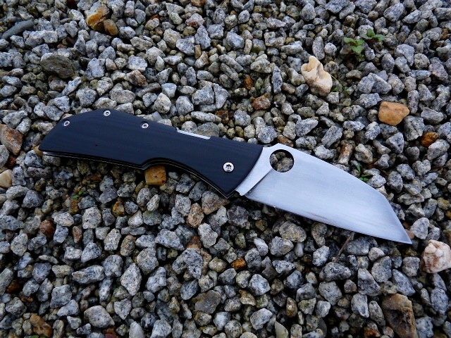

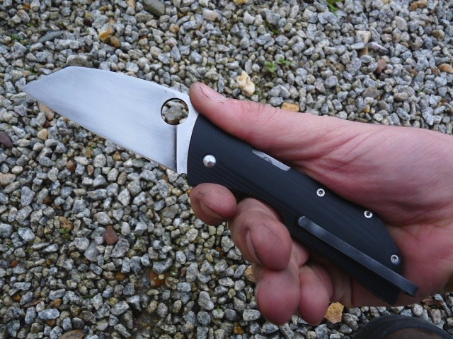

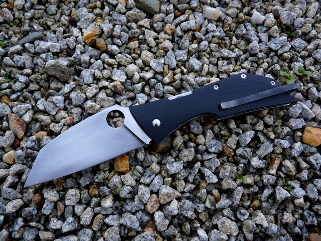

Voici le lucane folder nouvelle mouture, celui ci est un proto en 90MCV8 avec des plaquettes en G10 noir.
Les finitions sont moins soignées que ce que j'aurai voulu et il y a au moins un détail à revoir (le clip). mais la différence en main est palpable (hihihi)

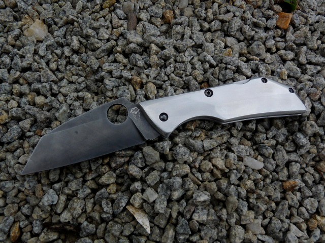

la différence de ligne est assez importante avec l'ancienne mouture:

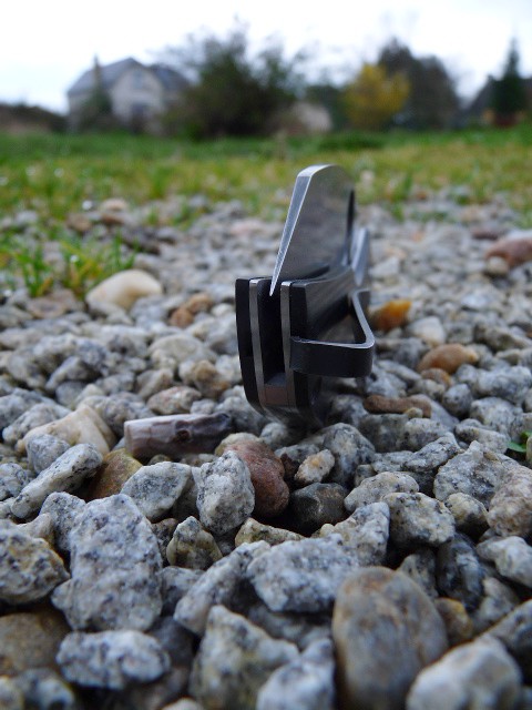

donc le clip change, celui ci est réversible fixé au moyen de deux vis M2 par l'intérieur des platines, certes ça oblige à démonter les couteau mais pas à refaire le clip

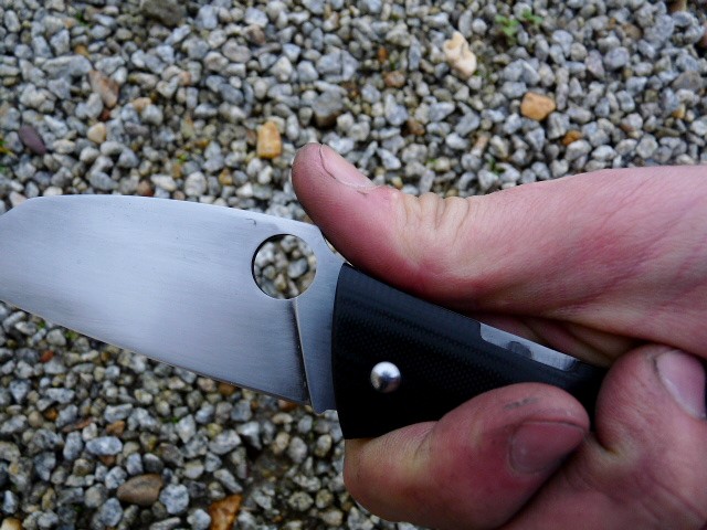

ensuite le spyderhole est plus proche de l'axe, donc l'ouverture se fait au moyen d'un geste moins ample
le dos du manche n'est plus droit mais relève comme sur les centofantes IV, le repose pouce est toujours aigu mais plus facile à passer et moins "brutal"
j'ai laissé tomber les arrêtes sur les plaquettes, utlisé du G10 plus fin...
niveau dimensions:
longueur totale: 20cm (hors clip sinon 20,3cm)
longueur lame: 9cm
longueur fermée: 11cm (12cm dans la plus grande diagonale)
épaisseur lame: 3,4mm
épaisseur manche: 16mm
poids: 140 grammes

Pas mal, les plaquettes un poil plus arrondies sur les angles et sans le clip il serait parfait. ;)

Beaucoup de changements mais il reste quand même fidèle à la première version. :D
C'est clair qu'il faut revoir le clip, il ressort trop dans l'épaisseur du couteau, au niveau du cul. Et pourquoi pas en titane, avec une lame en RWL 34 ;) ?
La pompe avant est géniale, le geste pour le refermer d'une main est plus facile.
J'aime moins la nouvelle courbe de l'encoche pour les doigts, sur le manche; et j'aurais bien vu un tranchant plus courbe, moins "cutter".
Et ça maque de micarta vert et de mitre tout ça!
Ca lui va bien ce G10 avec le tiré en long de la lame :D. Vivement l'inox!

Je lui trouve un air plus classe comme ça, ça lui va bien. Même chose que les autres pour le clip, il serait mieux sans.
Le G10 est super, j'aime beaucoup la nouvelle forme de l'encoche et ce look général moins ''carré''.

thup thup Maxi COUIIIIC!!! sauf l'encoche carré. thup thup

Ah ouais, belle progression, tes modèles évoluent et on voit qu'ils sont de toi, t'as trouvé ton style, chapeau !

merci pour les commentaires, comme je l'ai dit celui là est un proto, le clip va être changé pour un truc moins long et qui ressort moins, il est amovible donc possibilité de pas le mettre sans défigurer le couteau puisque fixé aux platines métalliques sous la plaquette.
les angles arrondis ça va venir aussi
le RWL 34 aussi
le titane ça attendait que j'ai une scie à ruban ce qui va bientôt venir.
