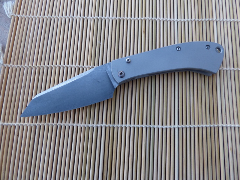

Messagepar jean michel » 24 Jan 2016 18:35
Yakuza full titane damas plume
monté sur rondelle BCC

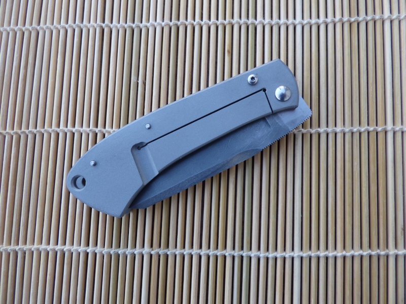

Messagepar Hubert T. » 24 Jan 2016 18:36
A part la vis de stop pin non noyée, j'adore.
Re: mes modestes créations
(ah, bah et les vis de cul qui dépassent du coté taraudade)
Messagepar Hubert T. » 24 Jan 2016 18:39
(d'ailleurs, pourquoi ne pas avoir taraudé la platine coté lock pour le stop pin, comme les deux autres ?)

Messagepar jean michel » 24 Jan 2016 18:40
Hubert T. a écrit:(ah, bah et les vis de cul qui dépassent du coté taraudade)
il est pas fini je doit refaire les platines :czn: et la toute les vises seront noyé :D
merci Hubert thup

Messagepar jean michel » 24 Jan 2016 18:42
Hubert T. a écrit:(d'ailleurs, pourquoi ne pas avoir taraudé la platine coté lock pour le stop pin, comme les deux autres ?)
par ce que c'est mon premier frame et j'ai fait des erreurs, mai je vais y remédié :D

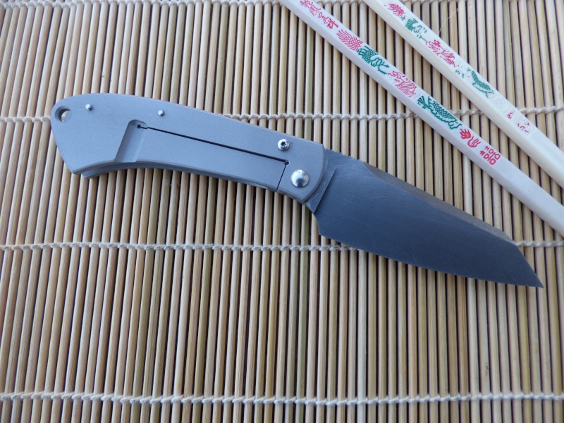

Messagepar jean michel » 24 Jan 2016 18:45
Yakuza le Gang...
