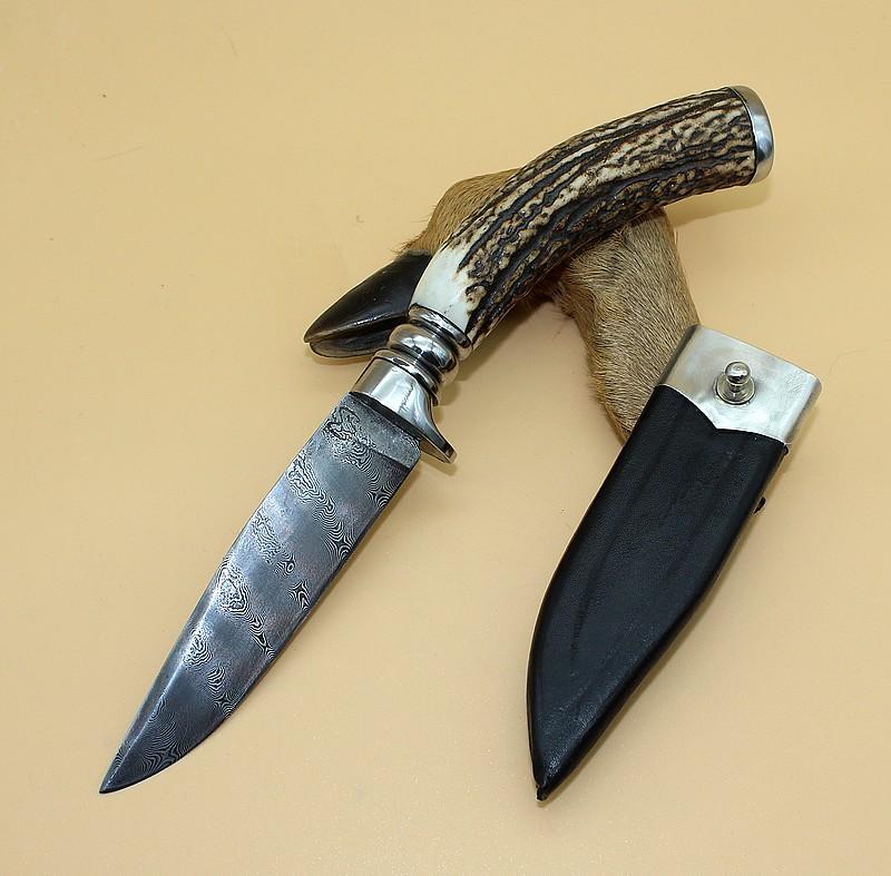

Messagepar grand goule » 24 Juin 2021 23:46
ton jagdnicker il est monté sur soie traversante ? :shock:
Si oui, et si pas indiscret tu pourrais expliquer comment tu fais, je trouve ça techniquement bien impressionnant…

grand goule a écrit:ton jagdnicker il est monté sur soie traversante ? :shock:
Oui, soie traversante avec un filetage en bout.
Pour percer le bois de cerf "en courbe", je triche en perçant des 2 cotés puis ensuite en adoucissant le V formé à l'intérieur. Bien sûr le perçage arrière n'est pas bien beau, mais il sera caché.
Puis ensuite, avant trempe, je donne le rayon de courbure à la soie, pour faire en sorte qu'elle débouche bien perpendiculairement au plan de joint arrière et bien centrée.
Enfin, je fais une pièce en inox, percée taraudée qui servira à la fois d'écrou de blocage et une fois mise en forme, de pommeau.
Au montage, avant serrage définitif, j'utilise bien sûr de la colle époxy.
Voilà, tu sais tout...

Messagepar grand goule » 25 Juin 2021 18:51
Merci m’sieur
C’était le percage « en courbe » qui me posait le plus de questions.
Je pense que la porosité au centre du bois de cerf doit pas mal aider
Pour adoucir le « v » tu utilise un outil type queue de rat, un foret, tu chauffes la soie?

Messagepar Cody » 25 Juin 2021 21:12
Toutes les solutions que présente Jésusmariejoseph sont valables, mais comme je suis un peu fainéant, j'ai préféré me fabriquer une machine, une sorte de mortaiseuse horizontale, avec un plateau réglable en hauteur et une fraise à bois de 8cm de long. Récupération des restes d'un vieux combiné à bois pour bricoleur de marque Kitty je crois.
Je fais toujours 2 ou 3 perçages à la perceuse à colonne, puis ensuite avec ma bécane, en quelques secondes, je réuni ces différents puits pour faire le passage de la soie et ajuster si nécessaire.
Juste un truc...danger pour les doigts. Il ne faudrait pas se faire mordre par la fraise, je pense que cela ne pardonnerait pas.

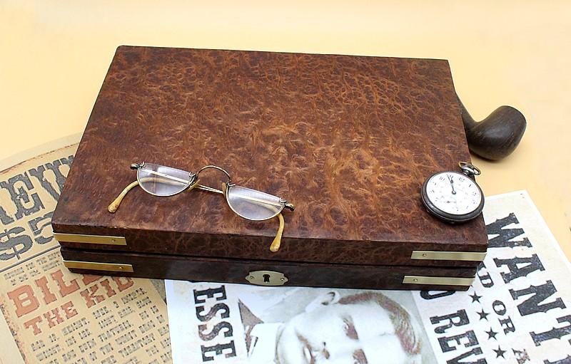

Messagepar Cody » 01 Juil 2021 21:13
Un autre coffret qui m'a bien occupé..Placage en loupe de vavona
Image...Il contient, un petit Bowie, avec manche en os de girafe.
