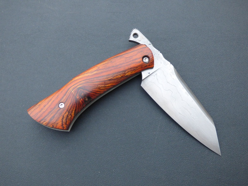

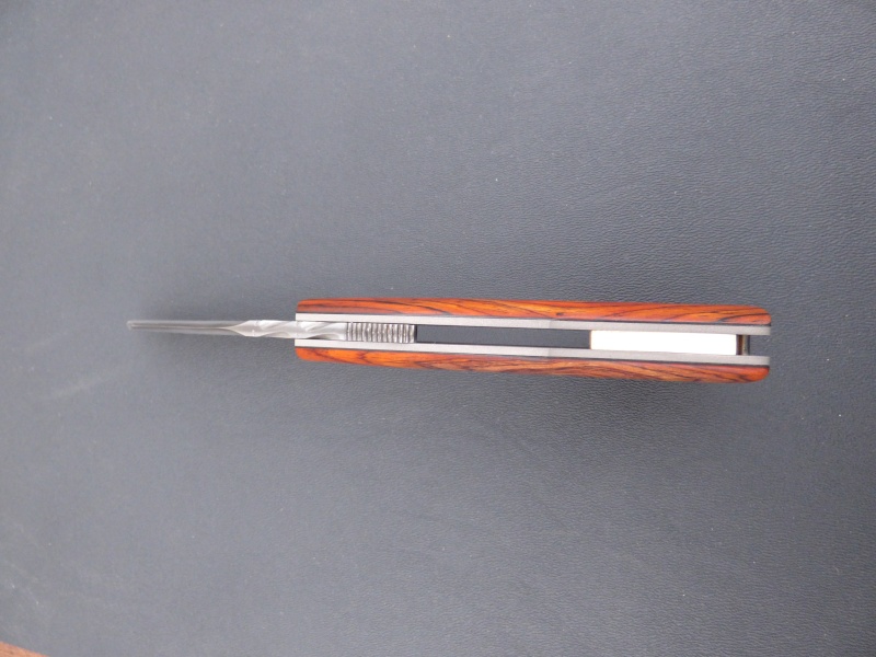

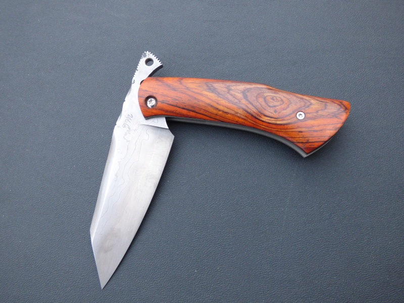

Super, il marche très très bien en frame thup

très chouette ce frame!

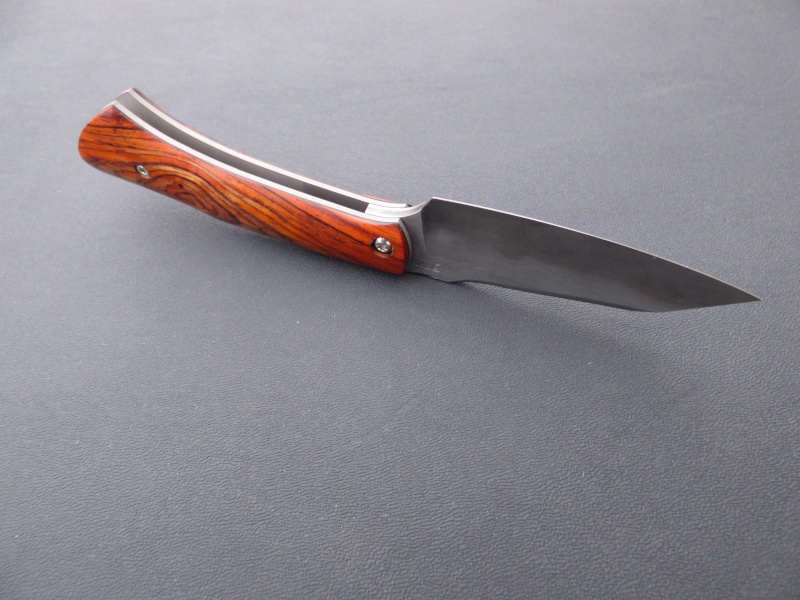

cassca a écrit:t'es couillu de faire ces finitions la avant la trempe :/ pi c'est pas super épais .
ça c'est bien passé ?
pas tout le temps :?
je laisse 0,5, 0,7 mn à peu prés sur des petites lames et je reprend l'emouture après le revenu. pour que ça tord pas trop a la trempe je plonges la lame assez rapidement, dos en premier qui est plus épais depuis que je fait comme ça j'ai beaucoup moins de problème de cintrage et question dureté du tranchant j'ai pas trouvé de différence pour le moment. à oui je trempes à l'huile, je suis pas assez calé sur le sujet pour joué a de l'eau :bouhouhou: faudrait que je mis mette un de c'est quarte.
pas de soucis pour la trempe a l'huile avec cet acier normalement , surtout si tu laisse fin.
en tous cas ça a de la gueule !

Il claque c'modèle, quand même. Curieux de le voir "noyé", ce frame ! Platines un peu plus bombées, peut-être ?

les platines fond 3 mn je trouve que c'est un peu juste pour les bombées mai je vais tout de même essayer . j'aimerais bien du 4 mn en grade 5 mai sa court pas les rues :D

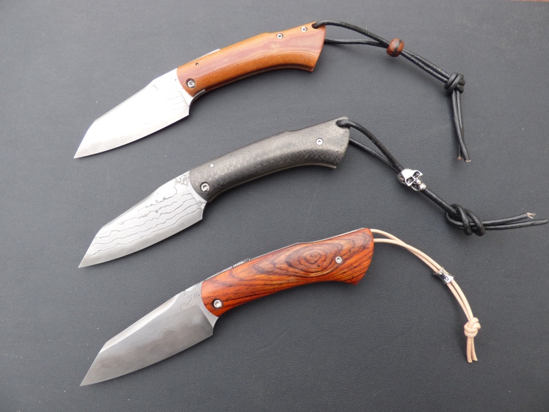

Très chouette ta petite famille …

Beau framelock! thup

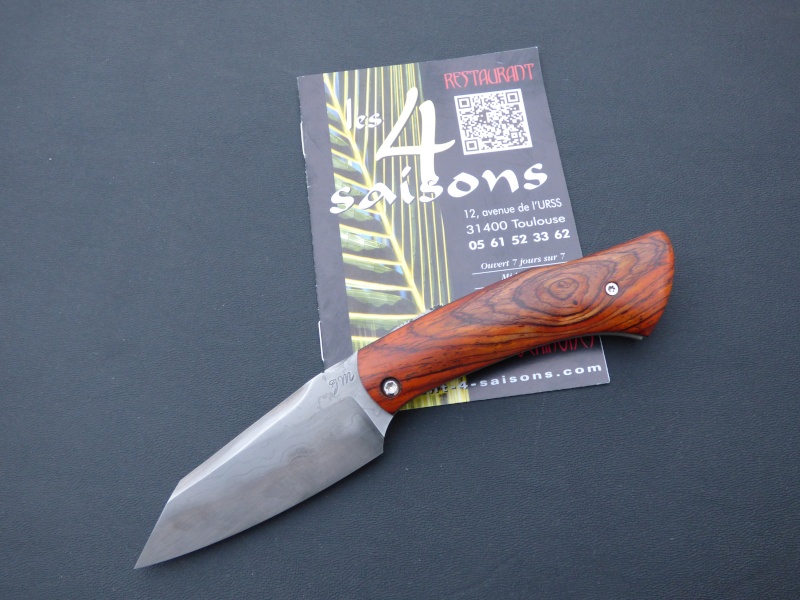

aller la suite :D en cours :capello:

ça fait drôle du côté gauche, au niveau du nœud dans le bois et en transversal, on dirait qu'"il y a comme une cassure dans la courbe !!! illusion d'optique ? reflet ? lumière ?
