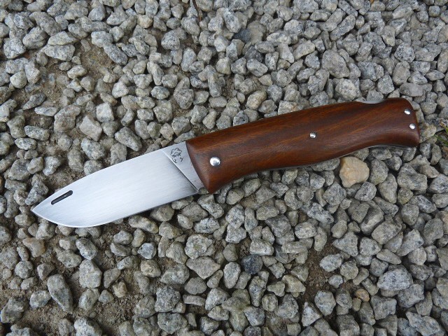

Messagepar torpen » 09 Mar 2011 17:02

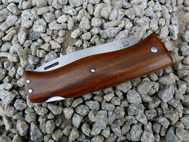

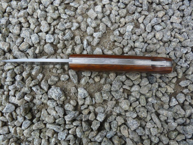

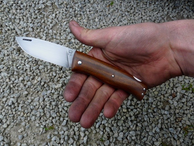

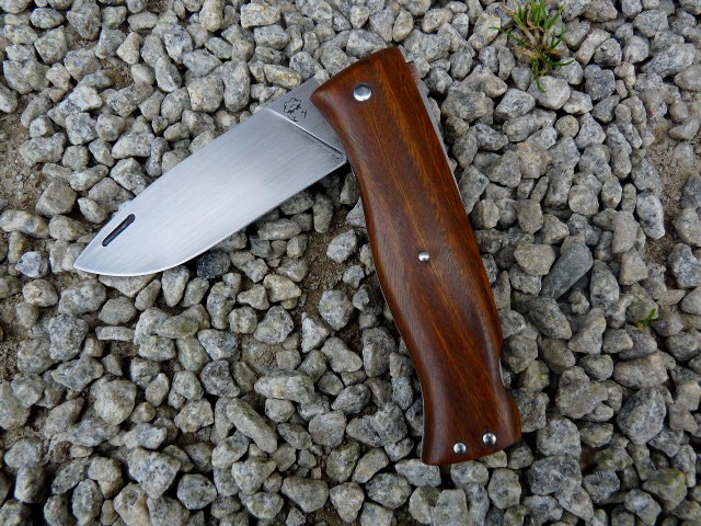

un couteau pour la famille, pour les 63 ans du paternel
lame en 110WCrV5
platines en titane grade 5
plaquettes en bulnésia

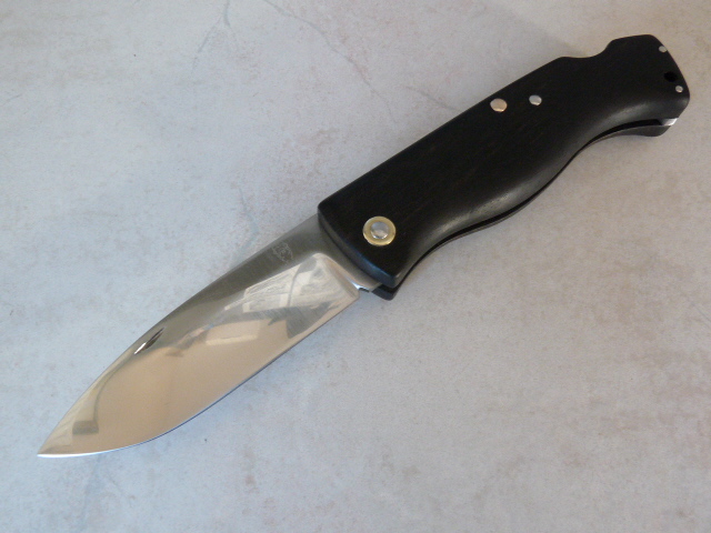

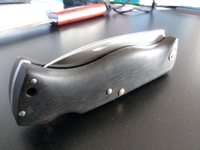

au niveau du design c'est une reprise de celui que je lui ai offert l'année dernière et qui était mon premier pliant à blocage, rien de folichon, mais ça fait un couteau de poche pratique à la campagne "rillettes approuved"
l'ancien:
celui de cette année:
poids: 95 grammes (merci le titane)
longueur totale: 18,5cm
longueur lame: 8cm
épaisseur max du manche: 16mm
épaisseur de la lame: 3,2mm

Messagepar Crichon » 09 Mar 2011 17:08
Heu, pour le coup je passe. :spamafote:
L'onglet, on pourrait croire une lame foirée / cassée / récupérée, il est vraiment trop au bout, à mon goût. (déjà que je cours pas après les onglets...)
Par contre les derniers ptis fixes, je crois l'avoir déjà dit, mais ils sont supers sympas, surtout celui de OnOff. Le profil de lame étant un de mes préférés à table. (la principale fonction de mes lames)

Messagepar aquinatis » 09 Mar 2011 17:08
Très chouette; j'adore le côté trapu, et l'onglier en bout de lame. Le tout sur un pompe, bravo! refais en d'autres pour d'autres que la famille please!

Re: Jérôme Hovaere [Torpen]
Messagepar AL 1 » 09 Mar 2011 17:12
je suis un peu comme chonchon :l'onglet est trop loin !,sinon la forme trapue,ça le fait bien !

Messagepar torpen » 09 Mar 2011 17:12
:chin: hihihi, l'onglier je l'ai fait à la fraise hémisphérique de 2mm, vu que je sais pas manier le bédane/poinçon/burin qu'il faut... De plus ça change un peu ;)

Messagepar christophe » 09 Mar 2011 17:16
chouette couteau !
mais je trouve pas l'onglet des plus réussi, je sais pas si c'est l'emplacement ou la forme, ou les deux.

Messagepar aquinatis » 09 Mar 2011 17:33
Comme quoi ...moi je trouve ça top, au moins ça change un peu.
Messagepar christophe » 09 Mar 2011 17:45
c'est vrai que ça change, il en faut pour tout les goûts , hein ! :D
mais en bout de lame, je l'aurais bien vu plus fin, je trouve que ça alourdis visuellement la pointe.
