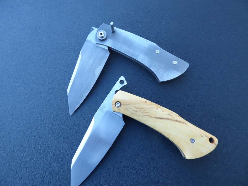

Messagepar NicolasW » 06 Fév 2016 10:26
très beau schlass en préparation Jean Michel !

Messagepar jean michel » 06 Fév 2016 11:47

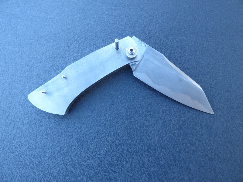

Messagepar jean michel » 06 Fév 2016 11:50
Madawc a écrit:très beau schlass en préparation Jean Michel !
merci Madawac :D
il est presque fini j'ai aussi anodisé les intercalaires titane.il y aura des photos du résulta final bientôt .

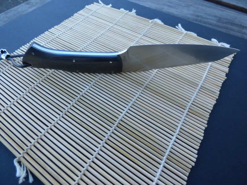

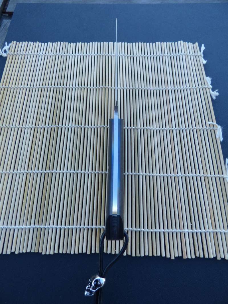

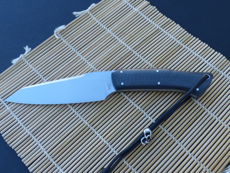

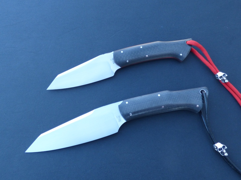

Messagepar jean michel » 06 Fév 2016 20:36
la fin approche.

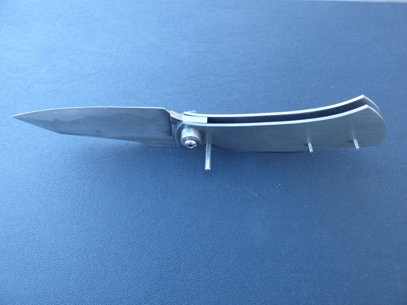

Messagepar jean michel » 06 Fév 2016 20:43
en cours Yakuza liner lock
lame en sanmai platine titane grade 5 manche en loupe de bois de fer.
jean michel

Messagepar verbalinsurection » 06 Fév 2016 23:18
:coeur:

Messagepar Jonathan P. » 07 Fév 2016 00:28
Celui-là va dépoter !

Messagepar MANUEL » 07 Fév 2016 00:39
Ouch! :bave:

Messagepar lapin » 07 Fév 2016 10:27
jean michel a écrit:la fin approche.
Ben ? Y'a quoi encore à y faire ? Il me parait bien fini !
Sinon, pas mal le petit en titane … cran forcé ?
