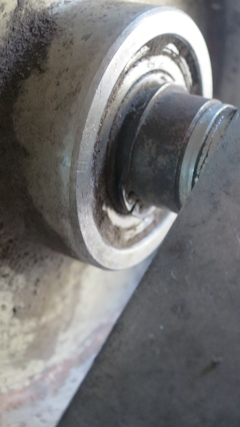

Il y a un truc quand même c'est que le roulement est soit serré sur l'arbre, soit serré dans la roue. Pas le même outillage dans les deux cas.
Essaie de démonter sans rien déjà pour voir ce qui est serré et ce qui est glissant. Amha

Si tu peux changer les roues c'est que le roulement est sur la roue, nan ?

Messagepar G-M » 26 Oct 2016 11:53
Ah c'est sur des roues que tu changes rapidement?
Ok pardon, toutes mes confuses.
Effectivement c'est Kraspy qu'a raison

Ben moi je crois que sur le Titangrinder c'est ça mais je peux me tromper en fait :)

http://www.titangrinder.com/wp/wp-conte … PRIMA-.pdf
Regarde les roues page 21. C'est petit je sais...

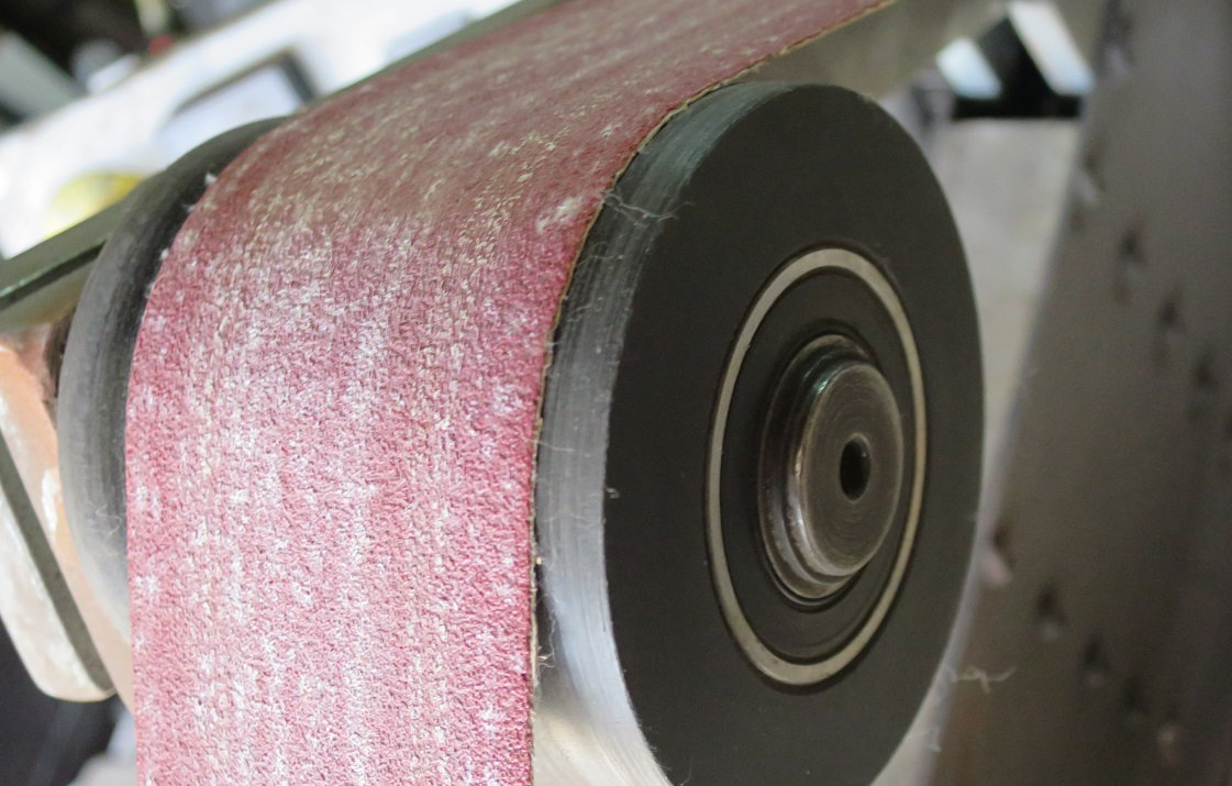

c'est comme ça:
tribord
l'autre coté :
pis celui du verrin :
ASR

Effectivement vus les vis et l'anneau d'arrêt c'est certainement flottant sur l'arbre donc serré dans la roue sur la bague extérieure.
Un mécano auto devrait te sortir ça facile. Tu lui affute son rostfreï en cadeau pis voilà :o
