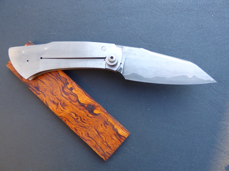

Très beau sandwich et le bois thup thup …

Messagepar jean michel » 17 Fév 2016 19:31
byhb a écrit:Très beau sandwich et le bois thup thup …
merci thup

Messagepar lapin » 17 Fév 2016 20:31
Merci pour cette belle vue des dessous d'un couteau !

Re: mes modestes créations
Messagepar Jonathan P. » 17 Fév 2016 21:11
Ouah, super. Le manche est plus "haut" à la jonction avec la lame que la version piémontais, non? Si oui, c'est une contrainte du fait du liner?
Ça s'annonce bien en tout cas !
Messagepar jean michel » 17 Fév 2016 22:28
Jonathan P. a écrit:Ouah, super. Le manche est plus "haut" à la jonction avec la lame que la version piémontais, non? Si oui, c'est une contrainte du fait du liner?
bien vu thup
je suis obligé de le faire un peu plus large et de donner moins de courbe au niveau du ricaso sinon la lame reste bloqué a 90° c'est la containte du liner. je me suis fait avoir comme un bleu avec une lame damas plume sa fout les boules comme il se dit c'est le métier qui rentre.
merci a vous pour vos encouragement :D :D :chin:

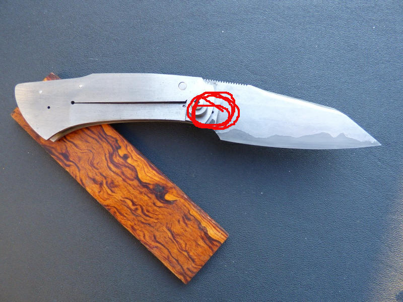

Messagepar lapin » 18 Fév 2016 08:59
Oui d'ailleurs j'avais pas remarqué, mais on voit un petit peu le trou sur la lame où vient de positionner la bille couteau fermé !

Messagepar Tigre Blanc » 18 Fév 2016 18:55
Oui, juste un peu dommage....Mais corrigible sur les prochains hein :wink:

Messagepar jean michel » 18 Fév 2016 21:15
Tigre Blanc a écrit:Oui, juste un peu dommage....Mais corrigible sur les prochains hein :wink:
oui il faut rallongé tout l'ensemble c'est le premier et forcément il y toujours une petite imperfection :D fait chier pour temps j'ai fait attention :wink:
merci jean louis j'avais même pas vue que le trou de la bille était visible thup :D

Messagepar lapin » 18 Fév 2016 21:36
Quand j'ai dessiné mon liner lock que j'ai fais en stage, j'ai galéré un max pour que tout passe bien et heureusement que j'ai été guidé avant que je parte dans la mauvaise direction. D'où l'intérêt de tout bien simuler sur papier calque.

Messagepar Phoeniks67 » 18 Fév 2016 22:30
il est beau ce liner
sur mon premier j'avais aussi pas fait gaffe au trou de la bille.…. ;)

Messagepar Nasgul » 19 Fév 2016 00:09
jean michel a écrit:
Nasgul a écrit:Jean Michel, je n'ai pas regardé entièrement ton fil, en tout cas les derniers pliants sont désirables ! :D
merci beaucoup :wink:
ps : C'est de la faute à Rouge ! ;)
Rhooo le dernier là ! Hâte de le voir fini !
Ainsi que les prochains sans le trou de la bille visible...

Messagepar jean michel » 19 Fév 2016 12:28
jlchaps a écrit:Quand j'ai dessiné mon liner lock que j'ai fais en stage, j'ai galéré un max pour que tout passe bien et heureusement que j'ai été guidé avant que je parte dans la mauvaise direction. D'où l'intérêt de tout bien simuler sur papier calque.
j'ai mit trop de galbe sur le nez du couteau c'est ceux qui me fait avoir ce défaut. sinon je procèdes aussi de la sorte merci jean louis thup
