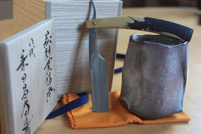

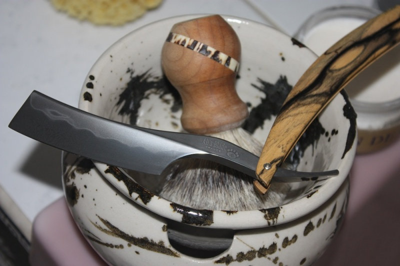

Sinon, je reprends ça, Tamahagané de Shimané, Western kamisori avec hamon a sortir, et un en san mai.. 2 bloc déja bien compacté (6x3x1cm) et plié 2 ou 3 fois et encore un peu de loupe a compacter avant de tout souder et feuilleter jusqu'a Noel :lol:
une photo d'un ami, western tamahagané qui sert souvent a ce que j'ai compris :D
et 145SC du même gars en full hollow

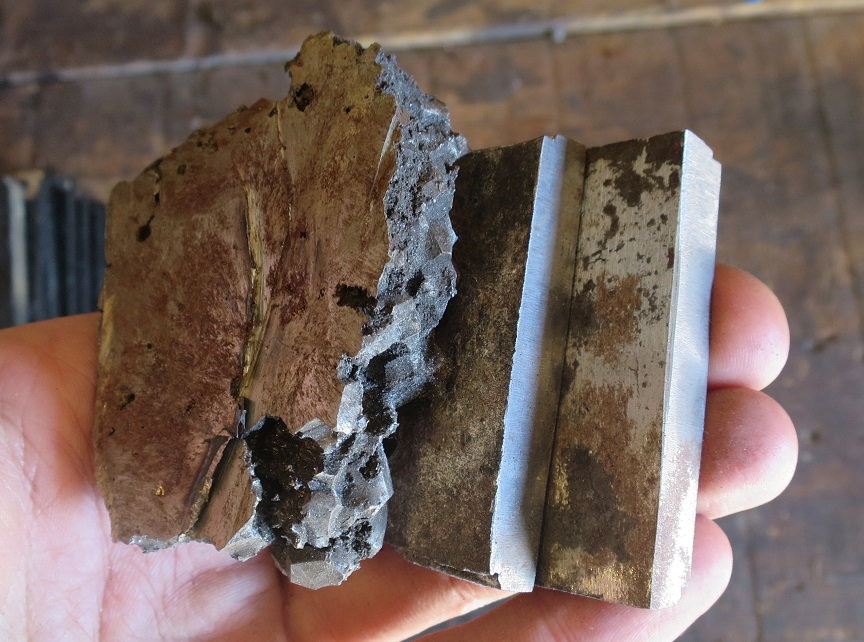

Vous aimez les foirades :lol: impression de régresser :D ça calme c'est bien :kc ça vient de la forge :snob: faut que j'en refasse une. impression qu'elle chauffe plus comme avant, je vois bien a la couleur que je suis limite.. (3ans que je l'ai, pas vraiment refait) avec les sandwich sans nickel pur, ça roule mais la, défauts en série. lundi je tente une trousse a 1,3 bar pour souder.. avant je soudais tranquille a 1 bar. ché pas :truffe:
la 1eme lame, on arrête là, pas la peine.
la 2eme lame, bim !
ou je tape pas assez fort :? (je forge assis, l'année dernière je forgeais debout) sur le ptit office, ça marche par contre, au marteau ça s'allonge/s'ecrase plus vite, aucun défauts..
pas demain que je retente un sandinox :mouarf:
