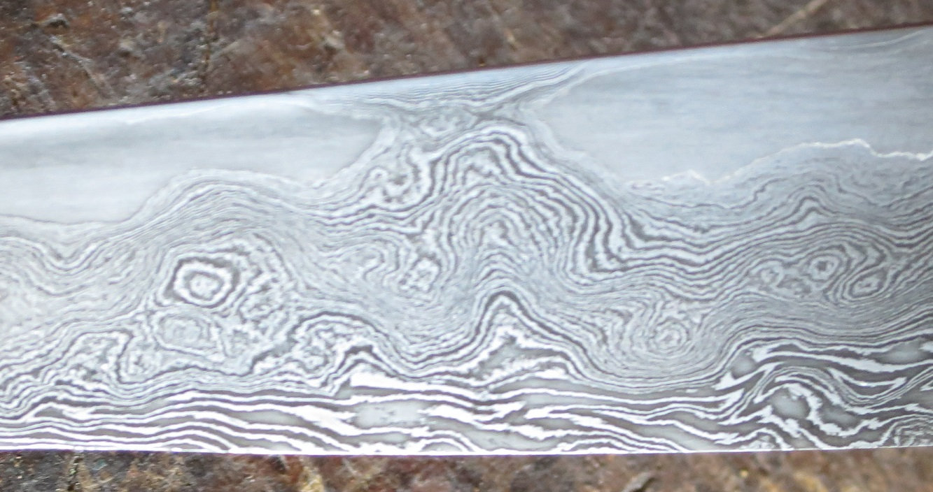

Messagepar ASR » 31 Oct 2016 16:16
en fait c'est plus chambre carré ou rond, la majorité ont du rond, vais faire rond :D
un couteau fait avec des chutes de soies de CC
9 de tranchant

Messagepar ASR » 31 Oct 2016 16:21
pis ça, :o

Messagepar Carbo » 31 Oct 2016 16:24
ASR a écrit:Image
BOUM !!!
Image Image Image

Messagepar freddy1 » 31 Oct 2016 16:24
tu fais bien d'indiquer oû est le trou ! :pasmal:
dépêche toi, le défi n'est pas clôt thup

Messagepar ASR » 31 Oct 2016 16:53
hihi Freddy ! le genre de trou rectangle tordu, vais faire ça a la meuleuse :snob: j'espère que ça va tout me mettre le poids sur l'avant, histoire que le oulaoup soit rapide :parfait:
Merci Carbo !
l'autre face

Messagepar rahansor » 31 Oct 2016 17:04
sympa ce damas! thup et bravo aussi pour le joli petit office!

Messagepar kraspek » 31 Oct 2016 17:29
Waouh ! :fou:
J'ai hâte de voir l'émouture. :)

Messagepar ASR » 31 Oct 2016 17:31
kraspek a écrit:J'ai hâte de voir l'émouture. :)
creuse :lol:

Messagepar G-M » 31 Oct 2016 17:50
Choli le petit damas :pasmal:

Messagepar Fred.A » 31 Oct 2016 17:55
Belle lame, ça promet.
