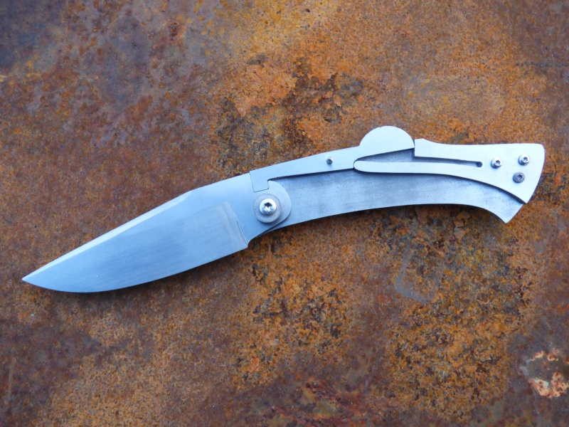

Messagepar jean michel » 29 Fév 2016 19:45
tout doucement.
jean michel
Messages: 1366
Inscrit le: 20 Déc 2013 20:43
Localisation: colomiers
Re: mes modestes créations
Messagepar rahansor » 29 Fév 2016 19:49
super! ajustages au poil! thup thup

Messagepar lapin » 29 Fév 2016 20:45
Yeah ! t'as pas peur que le bout de ton ressort, en appui sur la bascule, vienne contrarier le mouvement en se mettant en porte-à-faux ? Je ne pense pas que l'ajustage de la bascule autour du ressort soit nécessaire sachant que le ressort sera toujours en pression dessus … Enfin, ce sont mes remarques de novice !

Messagepar jean michel » 29 Fév 2016 21:09
jlchaps a écrit:Yeah ! t'as pas peur que le bout de ton ressort, en appui sur la bascule, vienne contrarier le mouvement en se mettant en porte-à-faux ? Je ne pense pas que l'ajustage de la bascule autour du ressort soit nécessaire sachant que le ressort sera toujours en pression dessus … Enfin, ce sont mes remarques de novice !
jean louis , j'en ai fait plus d'un et j'ai jamais eu de problème. je dois cintré le ressort avant la trempe ce qui libéra de la place. c'est vieux comme pompe et villon fait comme ça. :wink:

Messagepar lapin » 29 Fév 2016 21:32
Ok j'avais pas pensé à la précontrainte du ressort. Bien vu.
