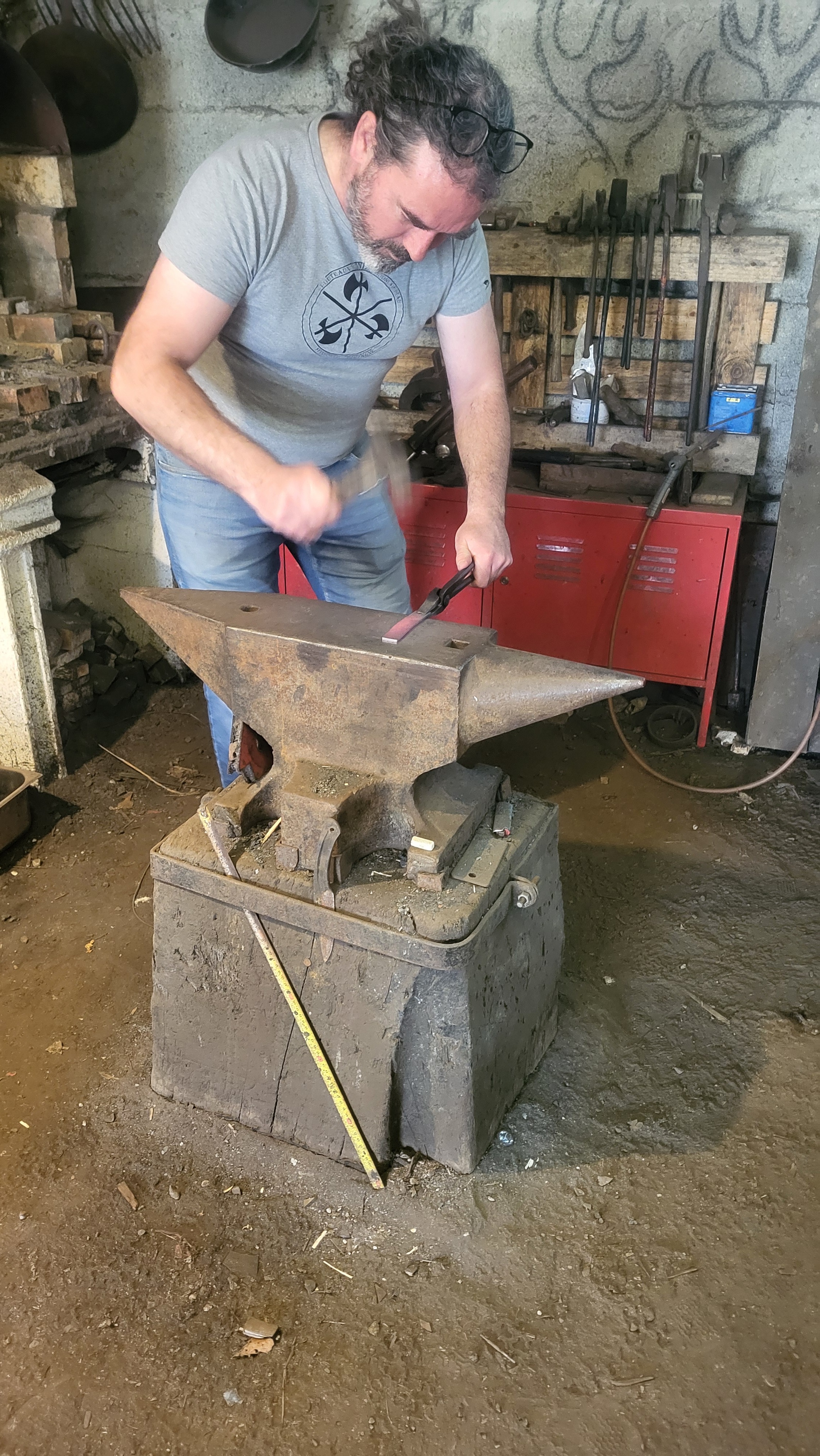

Très bonne journée dans mon atelier avec Manu et Phd29!
Des lames forgées en 100Cr6 en cours pour ses pliants:

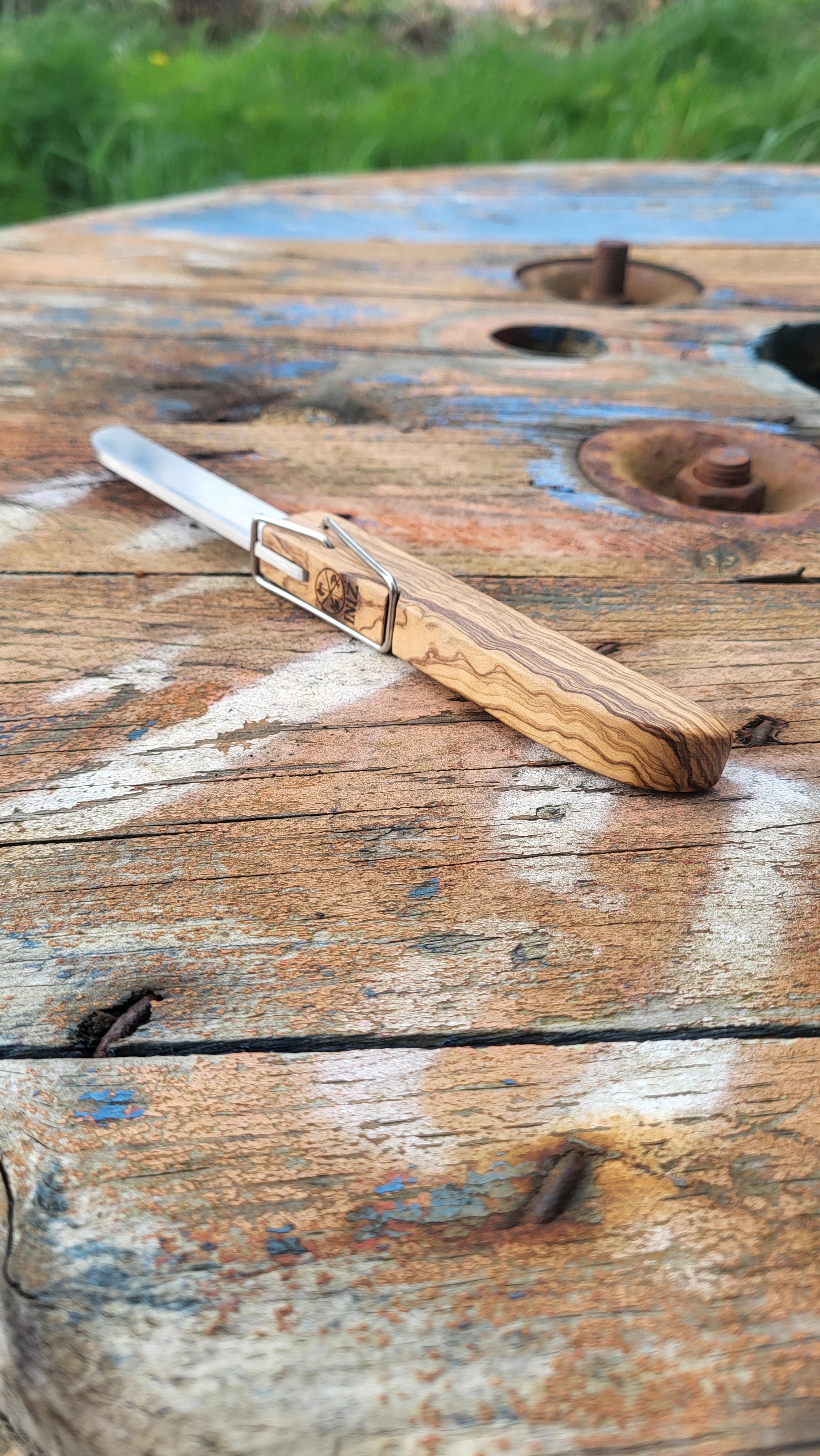

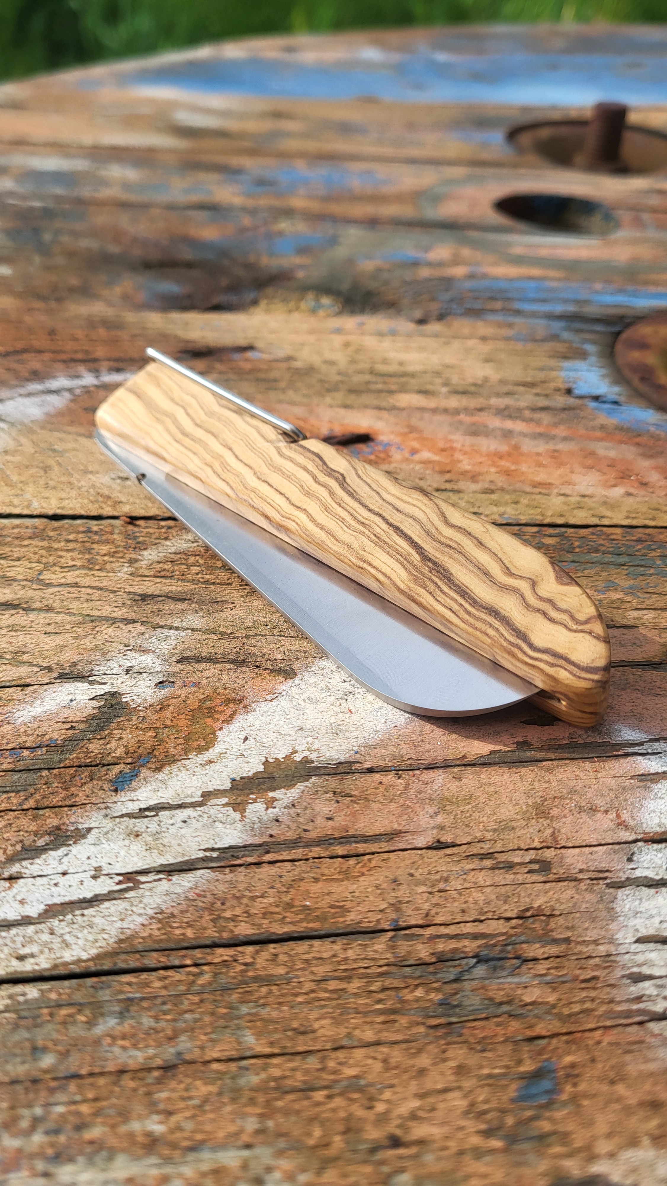

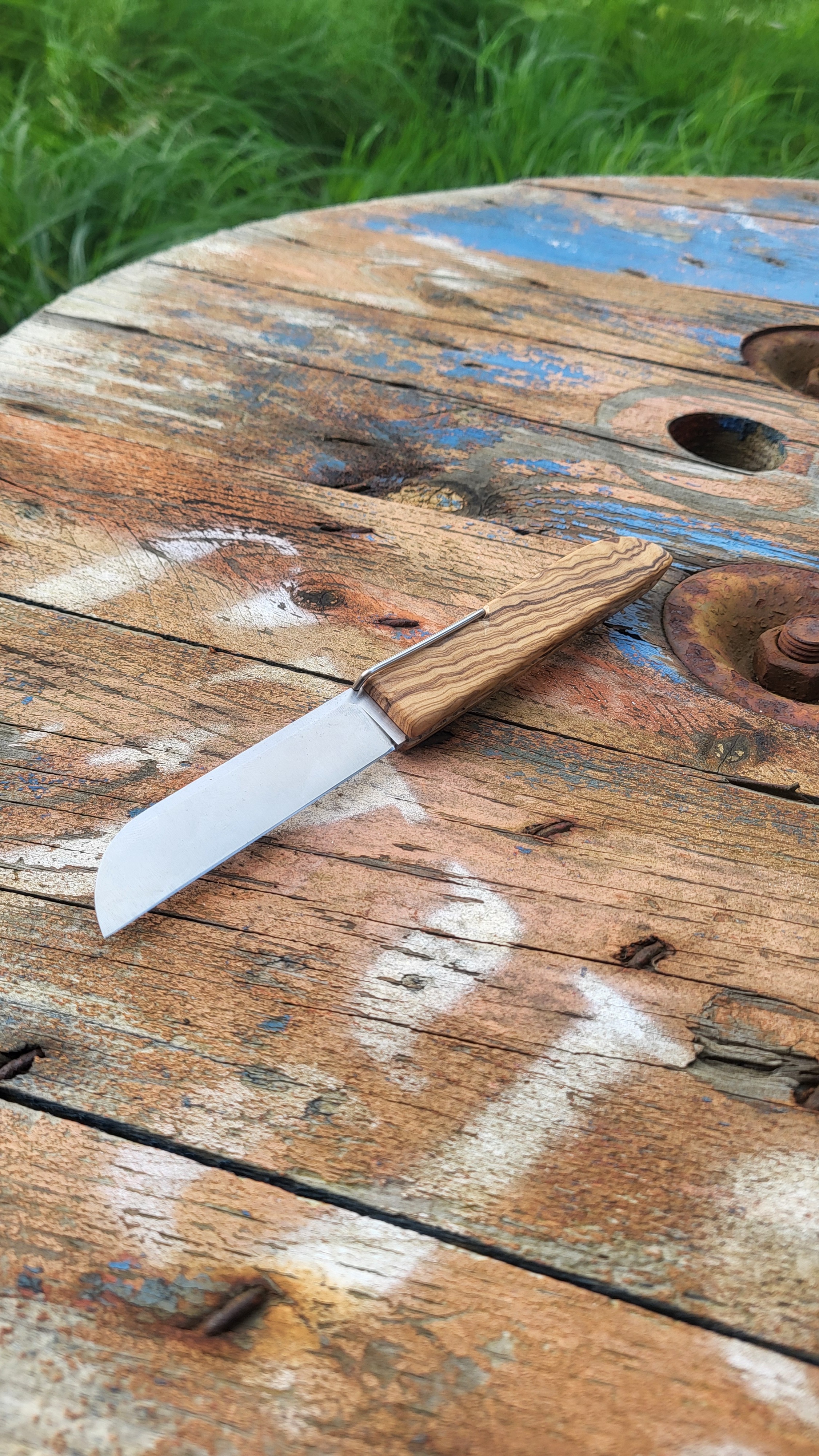

Puis j'ai reçu un beau cadeau! :D

Messagepar el-Lapsa » 22 Avr 2025 18:43
Grave!
Franchement son système est génial de simplicité. Axe, cran d'ouverture et cran de fermeture en un seul ressort, c'est vraiment malin. J'aime beaucoup, c'est très léger. Lame alenox avec traitement cryo, ça devrait être chouette à l'usage.
Pis cet olivier..

Avec deux couteliers ,un super moment ! Ce couteau ,le mouton ,au départ ,comme j’avais deja du farol ,j’avais pas spécialement accroché …Mais la ,quand j’ai eu en main le couteau,c’est différent du farol ,l’envie de manger avec, m’a pris de suite ,même sensation qu’avec un français ou un l10 de perceval et puis du couteau léger avec un cran bien foutu ,un sheepsfoot made in concarneau m’en faut un !

Rouge a écrit:
DiZ a écrit:ingénieux, simple
parcontre un ami avait un couteau avec ce systeme, acheté il y a longtemps déja, si je le recroise avec son couteau, je prendrais une photo (donc du coup les boules pour le premier coutelier la ^^)
Farol a sorti un système, qui a ensuite été pompé par un Corse, il y a eu bataille, à l'époque.
Là, c'est une version améliorée, peut-être y a-t-il eu un autre concepteur intercalé entre Farol et l'Iniz, les dépôts de brevets permettent de connaître la chaîne de réflexion / dépo^ts.
Il a un côté très...rustique...
J'aime le côté simple, la forme de la lame.
Faudra que le bois soit assez dur pour supporter les mouvements des axes du ressort de la pince à linge, au risque de prendre du jeu, à la longue.
Merci, je fais justement très attention aux bois utilisés, même si il est évident que la structure du couteau a une résistance limitée à la capacité du bois. Pour être utilisé comme couteau, c'est très suffisant, comme pied de biche beaucoup moins :) .
Pour le sujet du système je reviendrais dessus plus en détail, mais c'est Spyderco qui a commencé avec ce système de blocage de lame (Spyderco Q) qui a reçu le prix au Blade Show en 1995. Spyderco n'a pas pu déposer de brevet car il n'y a rien de brevetable sur ce type de blocage. Farol a repris le système, fabriqué par Wichard, sans autre amélioration.
Mon brevet repose sur une seule et même pièce (la pince à linge :idea: ) qui sert d'axe, de blocage en position fermée et de blocage en position ouverte.
Et effectivement, il suffit d'aller consulter les brevets pour voir la "note" du brevet qui évalue le niveau d'invention ou juste amélioration d'un brevet thup
Et je plie moi-même les ressorts, sur mesure pour chaque couteau 8)
