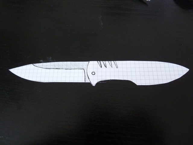

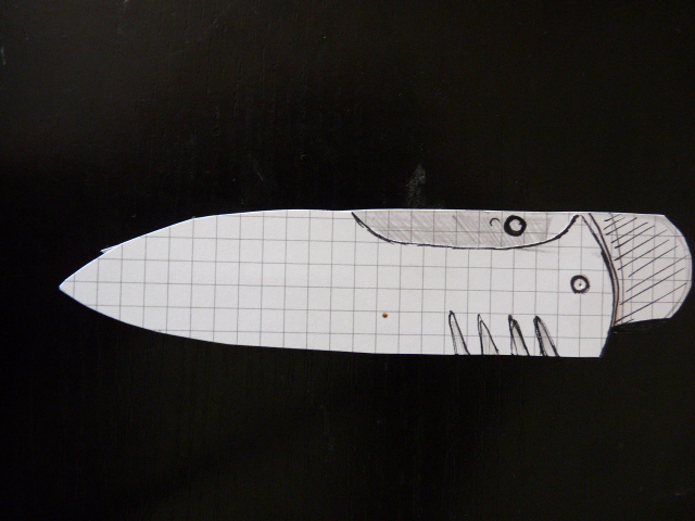

premier dessin avant proto en XC75 et inox 430:
Le soucis que j'ai, c'est que je vais pour l'instant ne mettre que des platines en inox, si besoin pour la prise en main, je rajouterai des cotes en G10 bleu, dans lesquelles je découperai les ouïes de façon à voir l'inox à travers...
pour placer un clip fil là dessus ça va être coton, alors celui ci n'en aura pas, mécanisme d'abord.

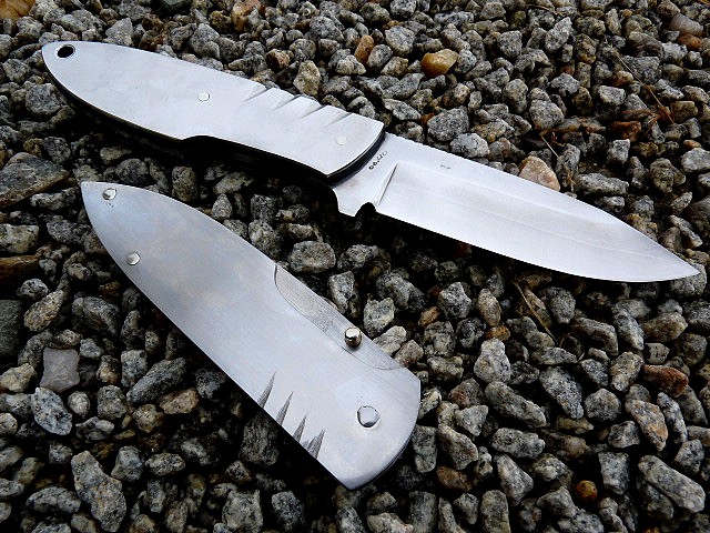

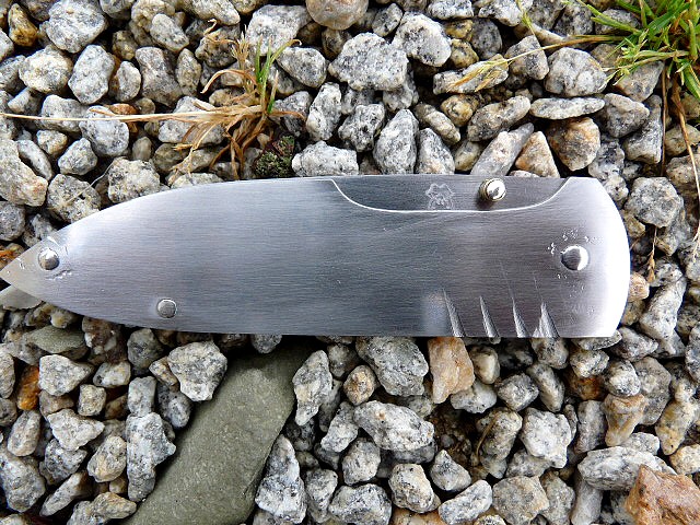

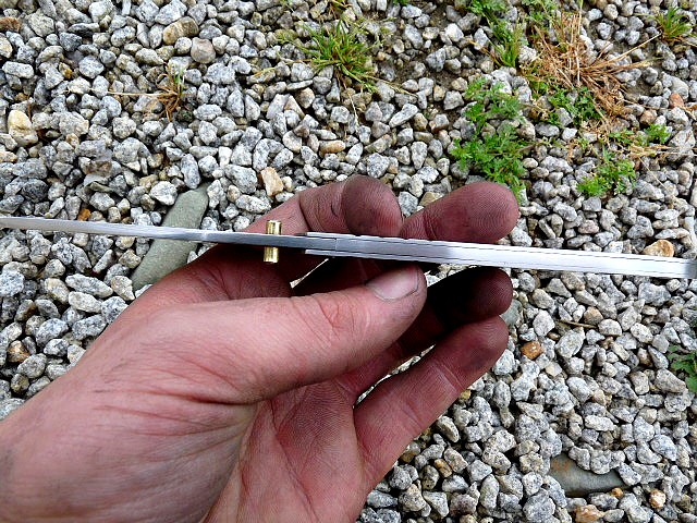

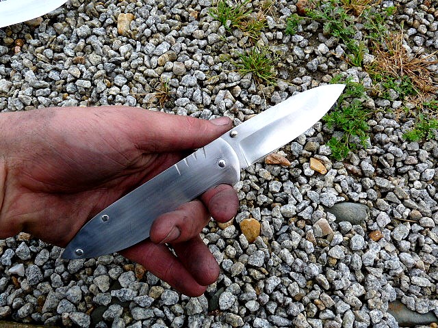

Messagepar torpen » 08 Juin 2010 17:52
le proto, à revoir mais ça commence bien, le cul va être moins haut et moins pointu, la lame un poil plus haute et l'axe sera placé différemment, celui là a pas de rétention à cause d'une gourade de ma part.

Messagepar Blue Dog » 08 Juin 2010 18:47
Au poil ce nouveau pliant! thup
Je verrais bien le cul du manche moins pointu et plus "symétrique" (avis qui n'engage que moi!) :D
T'as des idées pour le système de blocage? Y'a pas l'air d'y avoir beaucoup de place pour caser une pompe... :?:
torpen a écrit:le proto, à revoir mais ça commence bien, le cul va être moins haut et moins pointu, la lame un poil plus haute et l'axe sera placé différemment, celui là a pas de rétention à cause d'une gourade de ma part.
Edit: Oups! J'avais lu trop vite :D

Messagepar torpen » 08 Juin 2010 18:57
cul pointu prévu, comme ça lame plus relevée, système de blocage: cran forcé. Matériaux possibles pour les plaquettes, micarta noir poli arrondi sur tout le tour... :Bali:

Messagepar torpen » 08 Juin 2010 20:48
merci pour les commentaires, la visserie arrive!
niveau finitions, je vais faire mieux, là, présentement, quand j'ai vu que le mécanisme ne retenais pas bien la lame en position fermée... Ben... j'ai baclé le rivetage et compagnie :?
Quelques modifs et ça va le faire.
