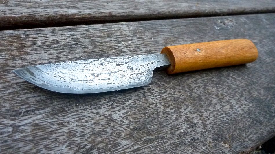

kurios a écrit:Dommage d'utiliser de la lame de ressort, avec les chauffes de soudure et de forge il va plus rester grand chose en carbone.
Ah bon, j'y connais rien en forge. Une lame de tondeuse ou une vieille lime serait mieux?

Fouin'toc a écrit:Très sympa celui-ci.
Merci. Un peu de rustique ne fait jamais de mal.

Messagepar ptit Fred » 10 Nov 2013 09:44
gaston a écrit:Image[/url]
c'est beau ça thup

Messagepar kurios » 10 Nov 2013 10:30
Une vieille lime oui, c'est plus carburé ( faire un test avant) les lames de tondeuse c'est pas bon a grand chose

Messagepar gaston » 10 Nov 2013 11:14
Merci kurios. La prochaine fois on tentera le coup avec une lime ou du 01 qui traine dans l'atelier.

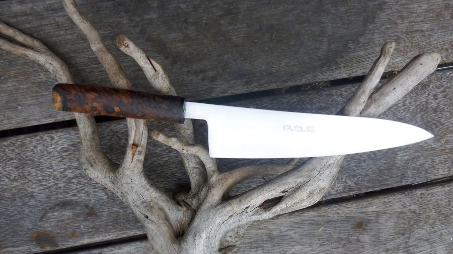

Messagepar gaston » 15 Nov 2013 08:00
Salut,
Les couteaux de cuisine, j'aimais pas les faire. J'ai du en faire une douzaine ces 2 derniers mois, et maintenant ca me plait bien, surtout depuis que je les trempe avant de les passer au backstand. Plus de problem de lames qui se violent et finissent a la poubelle.
Celui la, personnellement je l'aime bien. Lame de 20.5 cm de tranchant tiré en long a 800, manche en aulne stabilisé et fibre de carbone. Il part pour la France et ca me dirait bien de l'accompagner...

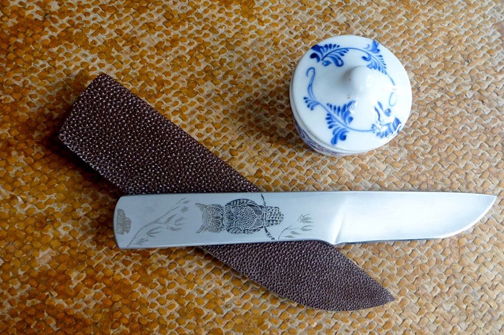

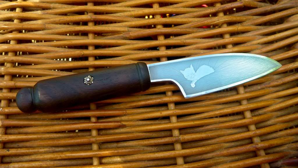

Messagepar gaston » 15 Déc 2013 02:11
Salut,
Pour changer j'en ai fait un juste pour moi. Manche en bois de rose du brésil et argent, lame en 12c27 avec une gravure inspirée par Albert Dubout.

Messagepar ricopiopio » 15 Déc 2013 09:21
ça c'est absolument magnifique
:coeur:

Messagepar gaston » 15 Déc 2013 09:34
Merci, il y a toujours des bricoles qui clochent mais dans l'ensemble je pense ne pas m'en etre trop mal sorti.

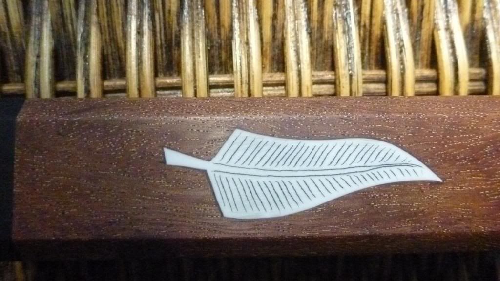

Messagepar Lebowski » 15 Déc 2013 10:24

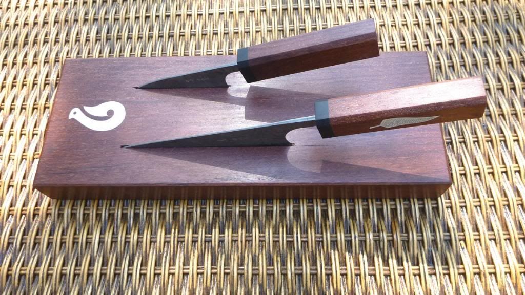

gaston a écrit:Salut a tous,

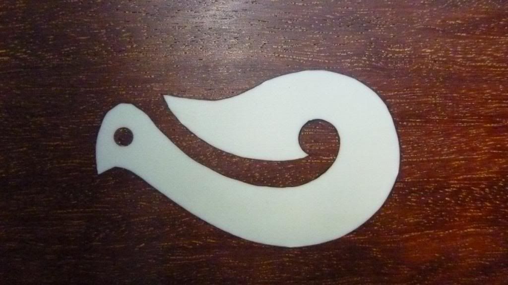

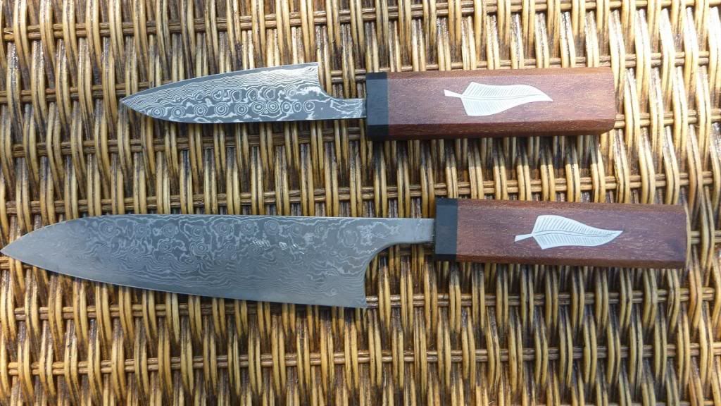

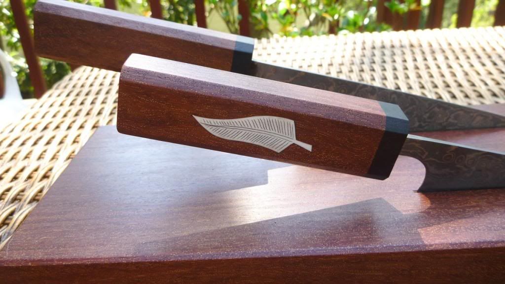

Je viens de terminer ce projet qui a été réalisé avec la collaboration d'un pote qui travaille le bois. Le client savait exactement ce qu'il voulait offrir a sa femme dont vous devinerez surement l'origine ethnique. Les lames sont japonaises et ont couté la peau des fesses, le bois utilise est du bois de fer (Cooktown Ironwood) et de l'ebene. Les incrustations sont en Elforyn. Je suis bien content que ce soit terminé car ca a été un travail interessant mais délicat.
C'est vraiment beau, enfin l'ensemble de tes réalisations me touchent vraiment, elles ont toutes un côté "singulier" , un genre à part.
On sent que tu te fiches des modes et que tu as un univers bien à toi, surtout ne changes rien à ça !
Bonne continuation :chin: thup

Messagepar ricopiopio » 15 Déc 2013 16:04
super transformation, des Masakage série KUMO, c'est vraiment de superbe couteaux, j'en utilise deux tous les jours, c'est un vrai plaisir :czn:
et le porte couteau :coeur: , MAGNIFIQUE, BRAVO thup

Messagepar gaston » 15 Déc 2013 23:43
Bien vu. C'est en effet des lames Masakage mais elles n'ont pas été transformées, ce sont des 180mm Gyuto et 95mm petty que j'achete chez un distributeur local qui vend les lames nues ou montées. J'en ai une autre paire en préparation qui sera beaucoup plus jolie que celle avec les manches rectangulaire que j'aime pas trop.
