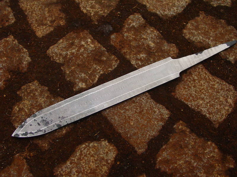

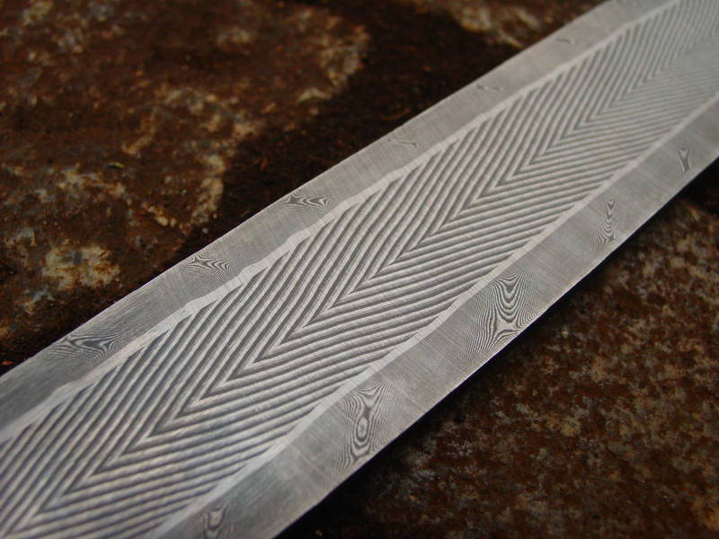

Messagepar AchimW » 27 Jan 2010 23:34
Patrick, torsadé seulement pour les tranchants. Pour le fishbone c'est que des couches en diagonale sur toute la longueur de la lame.

AchimW a écrit:Un autre travail en cours. Damas fishbone au milieu. Ce n'est pas du torsadé. 300 couches torsadés pour le tranchant.

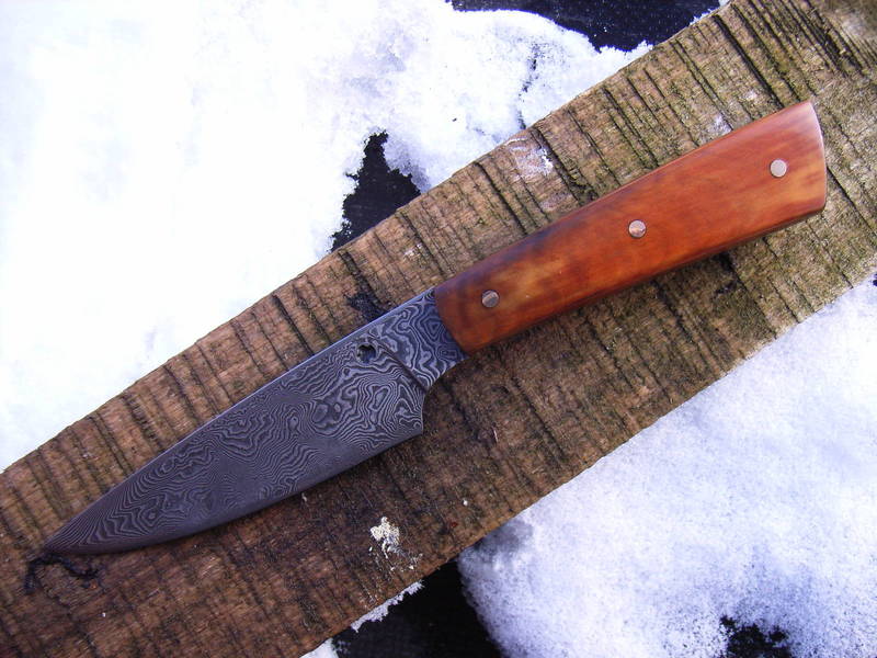

AchimW a écrit:Patrick, torsadé seulement pour les tranchants. Pour le fishbone c'est que des couches en diagonale sur toute la longueur de la lame.
Ah ben oui, je suis neu neu mais j'avais vu, quand même ! Cela étant il est vraiment beau, ton twist !… d'ailleurs il ressemble à celui de Schneider... ce n'est pas de l'inox, si ?

Messagepar AchimW » 28 Jan 2010 11:28
Non, pas (encore) du damas inox pour moi.
