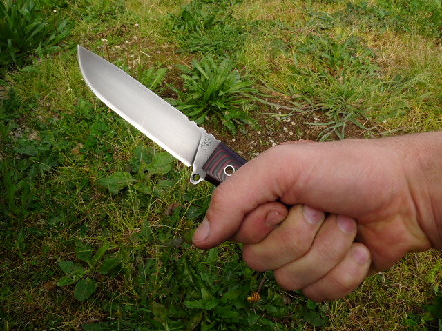

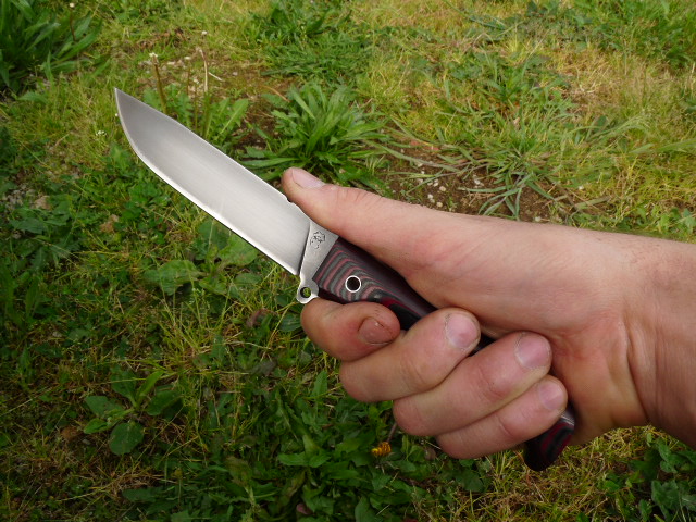

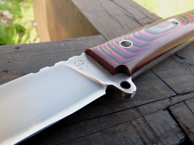

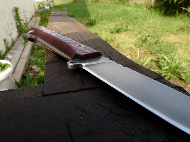

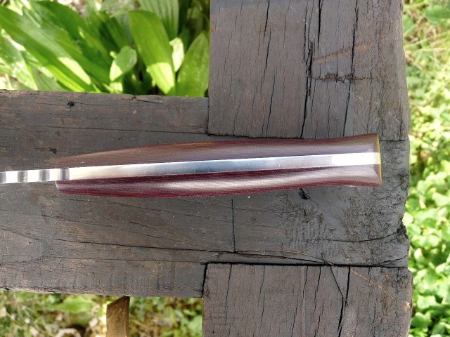

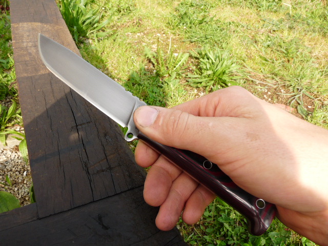

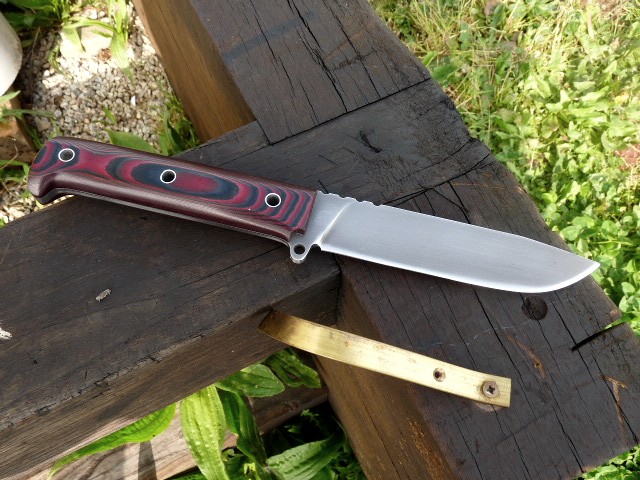

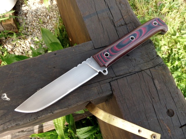

J'avais sorti celui ci il y a un petit moment
je vais donc vous présenter mon "field-knife", le B-Hop avec les petites modifications que je lui ai apporté et vous espiquer le pourquoi du comment du couteau...
d'abord:
longueur totale: 23cm
longueur manche: 11cm
longueur lame: 12cm
hauteur lame: 2.5cm
épaisseur manche max: 2cm
épaisseur lame: 4mm
poids: 150 grammes
centre de gravité au niveau du premier rivet.
la bête:

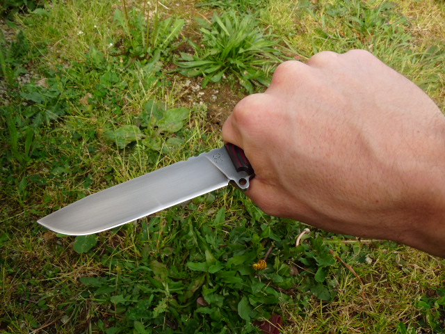

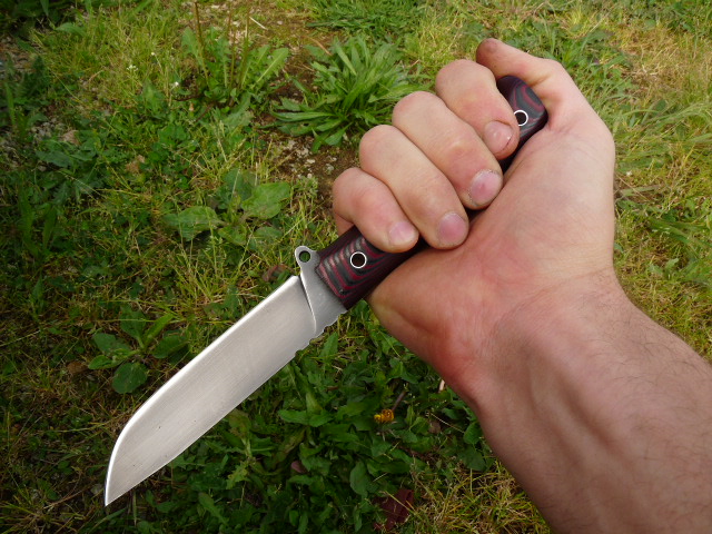

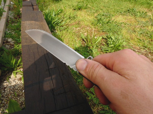

bon, et pourquoi, où, quand, comment me demanderiez vous?
parce que là c'est la polyvalence qui est mise en avant sur le confort, il s'agit d'un compromis pour qui n'embarque qu'un couteau avec lui dans la verte, façon SRK de cold steel convenons en...
prise en main "je racle" (la mousse sur une branche, la graisse sur la toison d'un cerf* tué à mains nues)
pareil dans l'autre sens (couper une ficelle, enlever la vesicule biliaire du foie du cerf*)
prise en main "je taille" (un bout de bois, un os de cerf* pour me faire outil)
prise en main "coupe à la volée avec le renflement du manche qui se cale dans l'arrière de la paume" (couper les planplantes qui gènent, trancher la gorge du cerf* au terme d'un combat épique)
Prise en main "je poinçonne" (la boite de conserve, la glace, le crane du cerf* des fois qu'il soit pas mort après qu'on lui ai tranché la gorge)
Prise en main "je racle" 2 (l'écorce sur un branche, le cartilage sur un os de cerf* même si je sais pas à quoi ça sert ça détend)
voiloù voiloù
compromis compromis donc, avec les petits trous qui vont bien pour passer moult ficelles et autres paracordes aux endroits stratégiques...
*pour les psychopathes en puissance, remplacer "cerf" par "petite soeur", les gens sensés: "cerf" par "saucisson" :mouarf:

Messagepar beuse » 04 Mai 2011 12:51
et pourquoi pas des plaquettes en bois de cerf (puisque tu sembles en vouloir à cet animal !!! :lol: )
sinon je le trouve bien ton field knive , très classique mais comme souvent dans ce cas probablement très polyvalent .
C'est une émouture plate ?et est ce qu'il a un pitit étui kivabien ?

Messagepar cassca » 04 Mai 2011 12:54
j'aime la finition de la lame !
avec un micrata marron il serait terrible .

Messagepar torpen » 04 Mai 2011 13:10
beuse a écrit:et pourquoi pas des plaquettes en bois de cerf (puisque tu sembles en vouloir à cet animal !!! :lol: )
étui en kydex chocolate brown prévu ou ABS noir, je suis pas fixé :D
pourquoi du micarta plutôt que du bois de cerf, parce que le micarta est über-solide en comparaison et insensible à l'humidité :wink:
Pourquoi le cerf? euh... parce qu'il y en a un qui a mordu ma soeur!
cassca a écrit:j'aime la finition de la lame !
tiré en long au 400, passage au perchlo, laine de fer avec un bon coup de dégrippant, fil convexe ébauché à la 80, bande scotch brite, polissoir puis 1000 et 3000 à la japonaise...

Messagepar ZOrg » 04 Mai 2011 13:32
question surement *on, pour le centre le gravité au niveau du premier rivet c'est prévu dés la conception, si oui dans ce cas comment le (le centre en question) détermines tu à l'avance? ou bien tu le détermines au montage et positionnes le rivet en fonction ?
